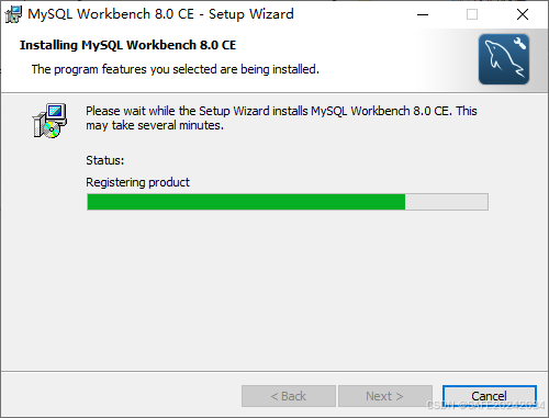

3 换一个版本安装
归纳如下:
办理方法 形貌
检查网络连接 确保盘算机可以正常访问互联网
更换下载源 在MySQL官方网站选择其他下载源
利用署理或网络传输层 绕过网络限制,提高下载成功率
利用第三方软件下载 利用迅雷、百度网盘等工具举行下载
检查防火墙设置 确保防火墙没有阻止MySQL的下载
重启盘算机 办理临时标题,重新尝试下载
联系技术支持 向MySQL技术支持反馈标题,寻求专业办理方案
