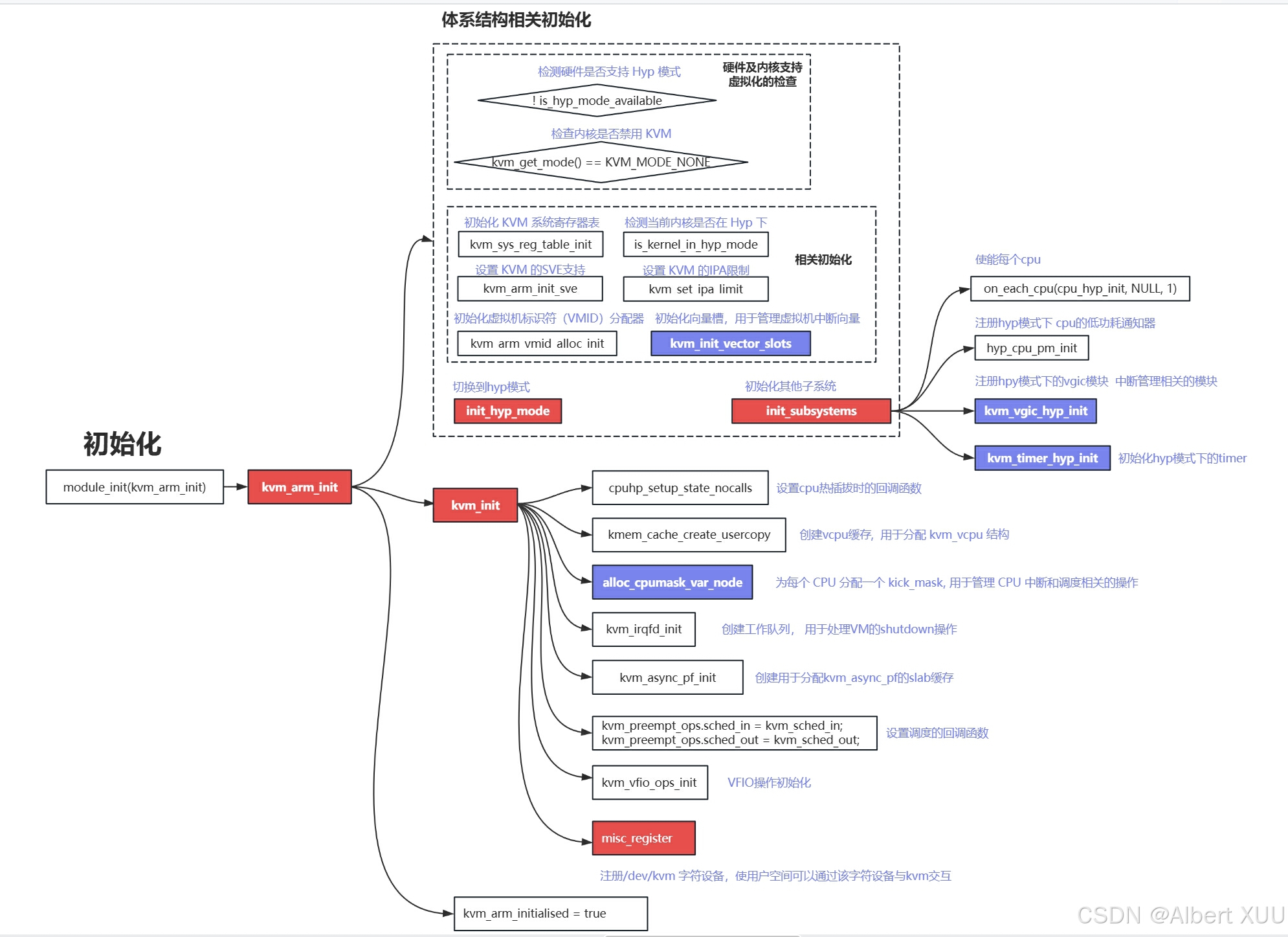

进到该初始化函数中一探究竟, kvm_arm_init函数是在arm64架构下 初始化kvm的入口函数, 他的主要功能是:
以是本文的主要任务分为以下两点:

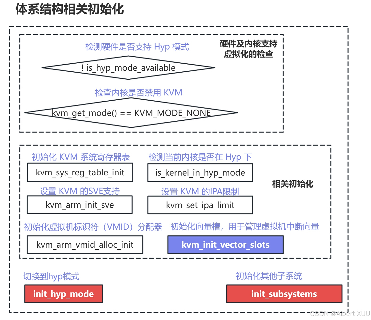

1.1 ARM体系结构相干初始化
我们先来看一下kvm_arch_init()函数中相干的源码:
arch/arm64/kvm/arm.c/kvm_arch_init源码注释
  1. /* 在所有 CPU 上初始化 Hyp 模式并设置内存映射,准备 KVM 的使用 */
  2. static __init int kvm_arm_init(void)
  3. {
  4.         int err;
  5.         bool in_hyp_mode;
  6.
  7.         /*************************************************************/
  8.         /*  1. 完成体系结构相关的初始化 对应linux5.15中 kvm_arch_init   */
  9.         /*************************************************************/
  10.         /*1.1 调用 is_hyp_mode_available 检测硬件是否支持 Hyp 模式*/
  11.         if (!is_hyp_mode_available()) {
  12.                 kvm_info("HYP mode not available\n");
  13.                 return -ENODEV;
  14.         }
  15.
  16.         /*1.2 检查内核命令行是否禁用了 KVM 功能*/
  17.         if (kvm_get_mode() == KVM_MODE_NONE) {
  18.                 kvm_info("KVM disabled from command line\n");
  19.                 return -ENODEV;
  20.         }
  21.
  22.         /*1.3 初始化 KVM 使用的系统寄存器表*/
  23.         err = kvm_sys_reg_table_init();
  24.         if (err) {
  25.                 kvm_info("Error initializing system register tables");
  26.                 return err;
  27.         }
  28.
  29.         /*1.4 检测当前内核是否运行在 Hyp 模式下
  30.          *    如果不在 Hyp 模式,后续会尝试切换到 Hyp 模式
  31.          */
  32.         in_hyp_mode = is_kernel_in_hyp_mode();
  33.
  34.         /*1.5 检查cpu的相关功能
  35.          *    cpu错误修复功能
  36.          */
  37.         if (cpus_have_final_cap(ARM64_WORKAROUND_DEVICE_LOAD_ACQUIRE) ||
  38.             cpus_have_final_cap(ARM64_WORKAROUND_1508412))
  39.                 kvm_info("Guests without required CPU erratum workarounds can deadlock system!\n" \
  40.                          "Only trusted guests should be used on this system.\n");
  41.
  42.         /*1.6 设置 KVM 的中间物理地址(IPA)限制*/
  43.         err = kvm_set_ipa_limit();
  44.         if (err)
  45.                 return err;
  46.         /*1.7 初始化 ARM 的可扩展矢量扩展(SVE)支持*/
  47.         err = kvm_arm_init_sve();
  48.         if (err)
  49.                 return err;
  50.         /*1.8 初始化虚拟机标识符(VMID)分配器
  51.          *    VMID 是 ARM 架构中用于区分不同虚拟机的标识符
  52.          */
  53.         err = kvm_arm_vmid_alloc_init();
  54.         if (err) {
  55.                 kvm_err("Failed to initialize VMID allocator.\n");
  56.                 return err;
  57.         }
  58.         /*1.9 如果当前未运行在 Hyp 模式,
  59.          *    则尝试通过 init_hyp_mode 切换到 Hyp 模式
  60.          */
  61.         if (!in_hyp_mode) {
  62.                 err = init_hyp_mode();
  63.                 if (err)
  64.                         goto out_err;
  65.         }
  66.         /*1.10 初始化向量槽,用于管理虚拟机中断向量*/
  67.         err = kvm_init_vector_slots();
  68.         if (err) {
  69.                 kvm_err("Cannot initialise vector slots\n");
  70.                 goto out_hyp;
  71.         }

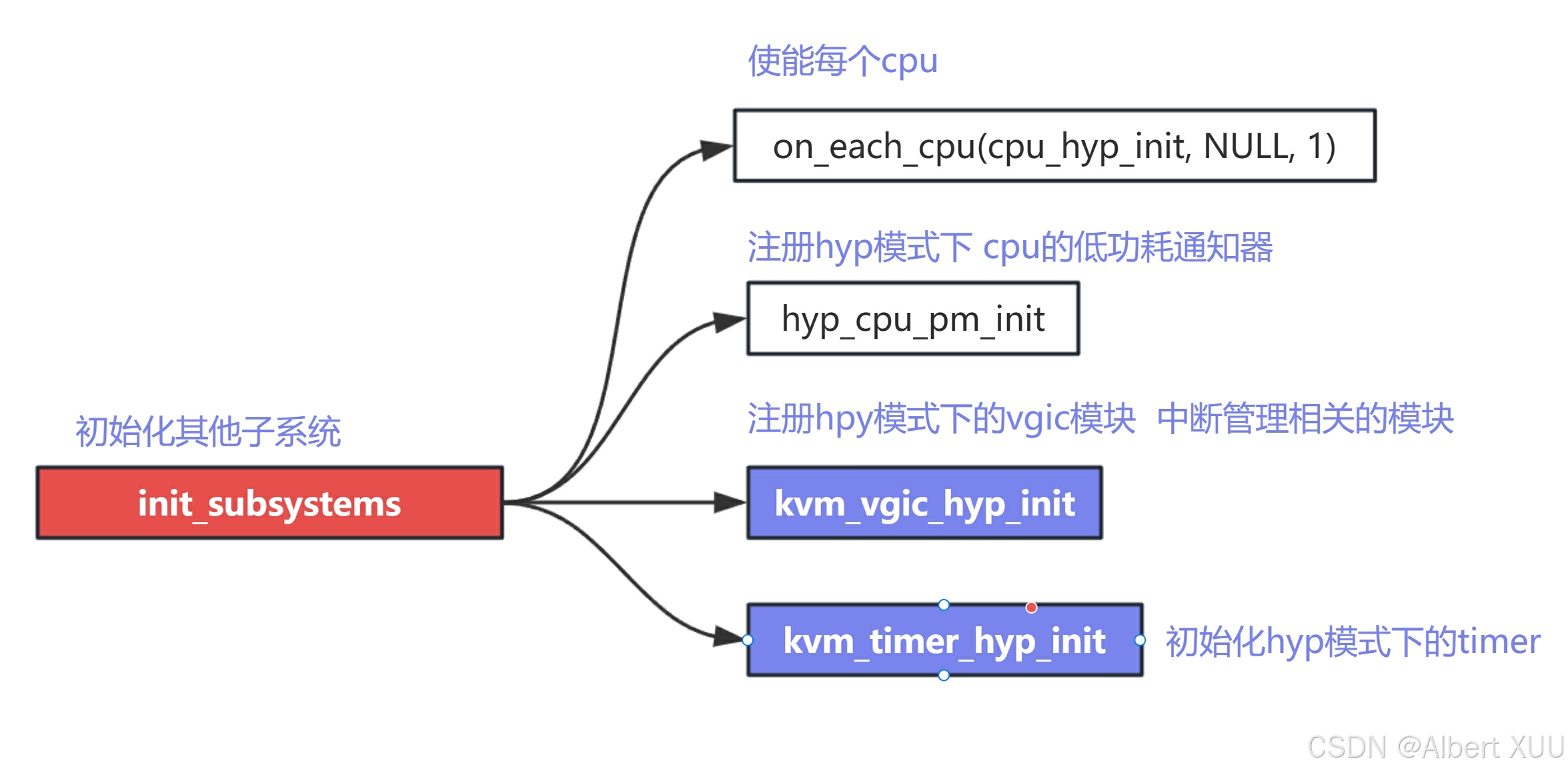

  72.         /*1.11 初始化其他子系统(如 I/O 管理等)*/
  73.         err = init_subsystems();
  74.         if (err)
  75.                 goto out_hyp;
  76.         /*1.12 根据当前模式,进行日志记录
  77.          *     a. 受保护的 nVHE 模式
  78.          *     b. VHE 模式  *****
  79.          *     c. 普通 Hyp 模式
  80.          */
  81.         if (is_protected_kvm_enabled()) {
  82.                 kvm_info("Protected nVHE mode initialized successfully\n");
  83.         } else if (in_hyp_mode) {
  84.                 kvm_info("VHE mode initialized successfully\n");
  85.         } else {
  86.                 kvm_info("Hyp mode initialized successfully\n");
  87.         }
  88.         /*************************************************************/
  89.         /*                   体系结构相关的初始化结束                  */
  90.         /*************************************************************/
  91.         /*2. 核心操作: KVM 初始化 */
  92.         /*3. 初始化完成标记*/
  93. }

我们可以看到该函数完成了PGD页表的分配, 完成了各种段的映射, 完成了异常向量表的映射; 并为每个CPU创建hyp模式下的栈等;
1.1.2 init_subsystems 初始化各个子系统
init_subsystems 函数的主要作用是初始化 KVM 在 Hyp 模式下的一些关键子系统,以确保虚拟化情况的正常运行, 这里包罗CPU低功耗通知器模块、VGIC(虚拟化中断控制器)模块、Hyp模式下的Timer模块(用于模仿虚拟化定时中断)等;

这里的重点在 初始化VGIC虚拟化中断控制器,以及初始化 Hyp 模式下的 Timer, 二者都是关于kvm中的虚拟中断实现;

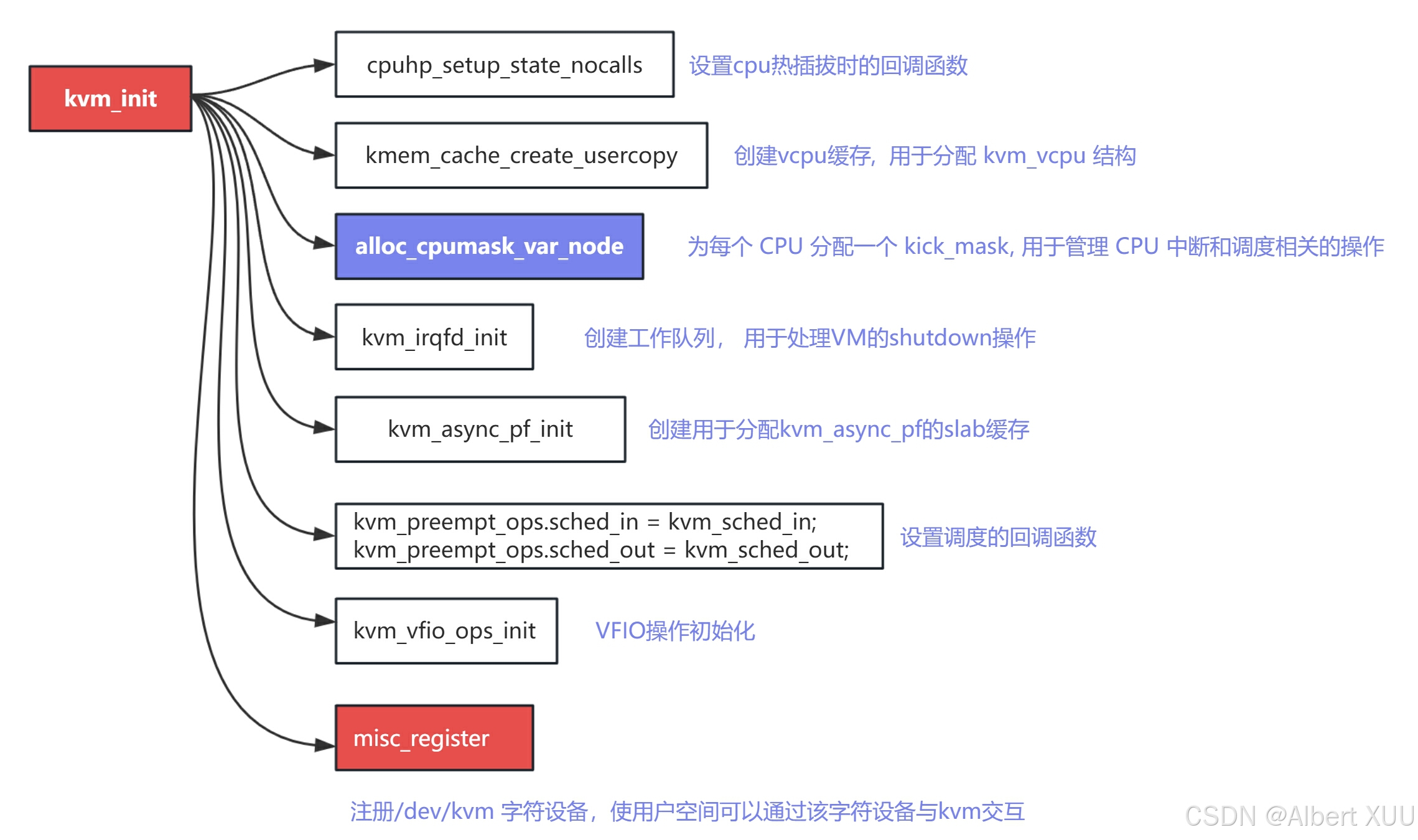

1.2 kvm_init KVM初始化
``kvm_init` 的功能是完成 KVM 核心模块的初始化,为虚拟化情况提供运行支持。总体上,它负责建立 KVM 与用户空间的交互接口、初始化虚拟化子系统、分配必要资源,各类回调函数的设置,并确保系统在多核情况下稳固运行。
具体而言,它通过注册 CPU 热插拔回调和性能监控接口,创建 VCPU 缓存和中断管理数据结构,初始化异步页面错误机制和 VFIO 支持,实现对物理装备的虚拟化,并通过注册 /dev/kvm 字符装备为用户空间工具(如 QEMU)提供操作接口,同时具备完善的错误处置惩罚和回滚机制,保障初始化过程的可靠性。

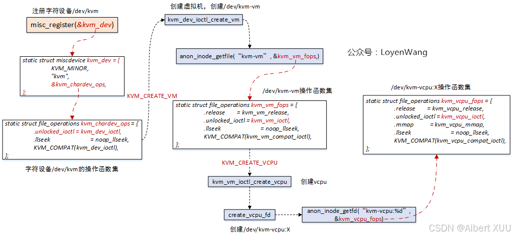

我们把重点放到字符装备驱动注册上misc_register ,由于该模块用于用户空间与KVM内核模块举行IO交互;
1.2.1 misc_register 注册字符装备 驱动
该函数用于注册字符装备驱动, 使用户空间程序(如 QEMU)能够与 KVM 内核模块举行交互; /dev/kvm 是一个标准的字符装备文件,通过文件操作(如 ioctl)实现用户空间和内核空间之间的通讯。用户空间程序(如虚拟机管理工具)可以通过该接口向 KVM 发送指令或吸收数据。
该字符装备的注册, 一共涉及到了三个操作集,设置好了对应的ioctl函数,分别是字符装备操作集、kvm-vm操作集、kvm-vcpu操作集;
