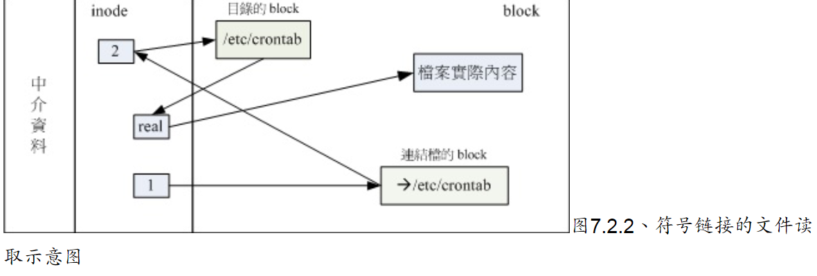

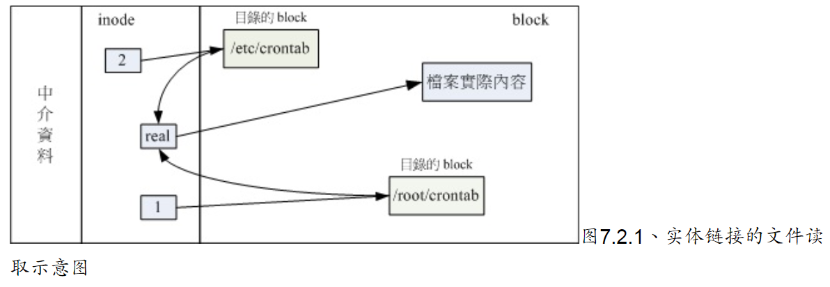

1表示有多少文件名硬链接到此文件,每个文件至少有一个硬链接,通常这个硬链接就是文件名本身
硬链接是一个特别的文件体系对象,它指向同一个索引节点(inode)的不同文件名,硬链接不能跨文件体系,且不能链接到目录
每个文件都有一个与之关联的索引节点,其中存储了文件的元数据(如权限、大小、修改时间等)和数据块指针

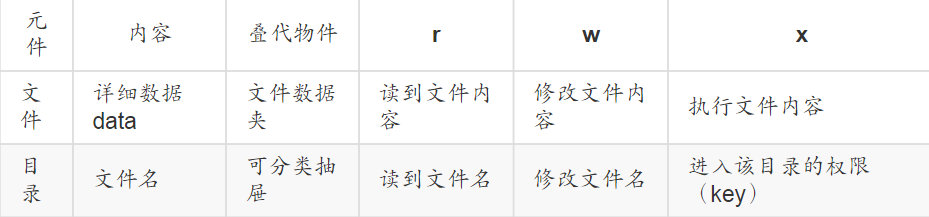

目录与文件的权限意义并不相同
,这是因为目录与文件所记载的数据内容不相同
文件是存放现实数据的所在,目录主要的内容在记载文件名清单

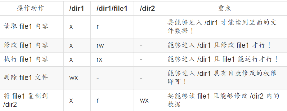

针对目录时:
r read contents in directory:表示具有读取目录布局清单的权限,所以当你具有读取一个目录的权限时,表示你可以查询该目录下的文件名数据。就可以利用 ls 这个指令将该目录的内容列表表现出来
w modify contents of directory:它表示你具有异动该目录布局清单的权限,也就是下面这些权限:
创建新的文件与目录
删除已经存在的文件与目录(不论该文件的权限为何)
将已存在的文件或目录进行更名
搬移该目录内的文件、目录位置。总之,目录的w权限就与该目录下面的文件名异动有关
x access directory:目录不可以被实行,目录的x代表的是使用者能否进入该目录成为工作目录的用途,所谓的工作目录work directory就是你目前所在的目录,当你登陆Linux时,你所在的主文件夹就是你当下的工作目录
文件是一堆文件数据夹,目录是一堆抽屉,可以将数据夹分类放置到不同的抽屉去,因此抽屉最大的目的是拿出/放入数据夹
仅拥有r权限,没有x权限是无法实行文件或进入目录的
有x就可以实行了,r是可选的,假如没有r,按Tab无法自动补齐文件名

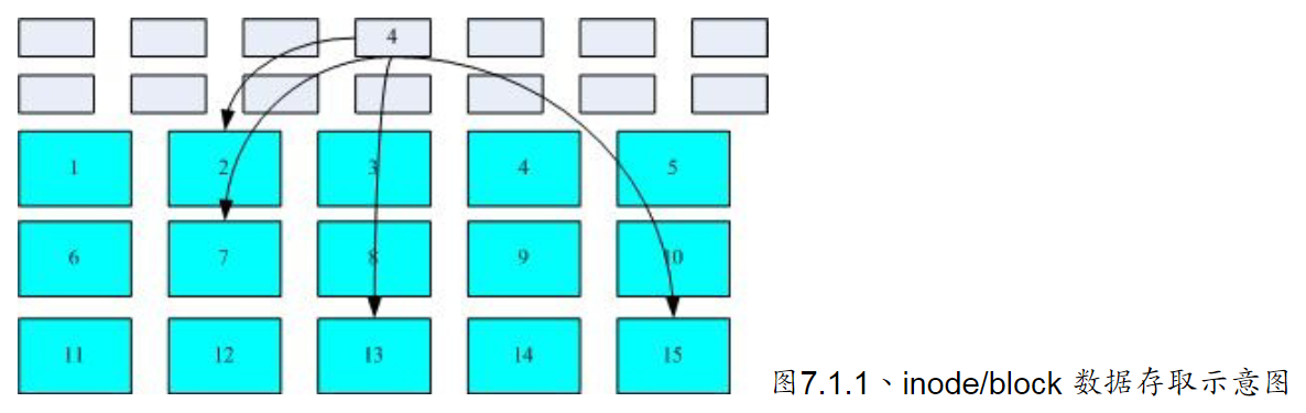

每个inode与block都有编号,每个文件都会占用一个inode ,inode内则有文件数据放置的block号码。假如能够找到文件的inode的话,那么自然就会知道这个文件所放置数据的block号码,当然也就能够读出该文件的现实数据
文件体系先格式化出inode与block的区块,假设某一个文件的属性与权限数据是放置到inode4 号(小方格内),而这个inode记载了文件数据的现实放置点为 2, 7, 13, 15 这四个 block 号码,此时我操作体系就能够据此来排列磁盘的读取次序,可以一次性将四个block内容读出,数据读取就如同图中箭头所指
这种数据存取的方法称为索引式文件体系indexed allocation

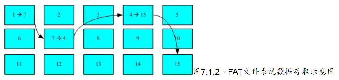

,U盘使用的文件体系一样平常为FAT格式,该格式的文件体系没有inode存在,所以FAT无法将这个文件的所有block在一开始就读取出来。每个block号码都记载在前一个block当中
磁盘重组的缘故原由就是文件写入的block太过于离散了,此时文件读取的性能将会变的很差所致。这个时候可以通过磁盘重组将同一个文件所属的blocks汇整在一起

Linux的链接文件有两种:
符号链接(软链接):类似Windows的捷径功能的文件,可以快速的链接到目的文件或目录
实体链接(硬链接):通过文件体系的inode链接来产生新文件名,而不是产生新文件
hard link硬链接
可以通过1或2的目录之inode指定的block找到两个不同的文件名,而不管使用哪个文件名均可以指到real那个inode去读取到终极数据,(就像是创建C++里的引用)
hard link不能跨file system,也不能link目录
symbolic link软链接
是创建了一个独立的文件,这个文件会让数据的读取指向它link的那个文件的文件名,由于只是利用文件来做为指向的动作,所以当来源文件被删除之后,将无法打开该文件(就像快捷方式)
#ln 目标文件或目录的路径 创建的软链接的路径
-s:不加任何参数就是hard link, -s就是symbolic link
-f:如果目标文件存在时,就将目标文件直接移除后再创建
由1号inode读取到链接文件的内容仅有文件名,根据文件名链接到正确的目录去取得目的文件的inode,终极就能够读取到正确的数据
