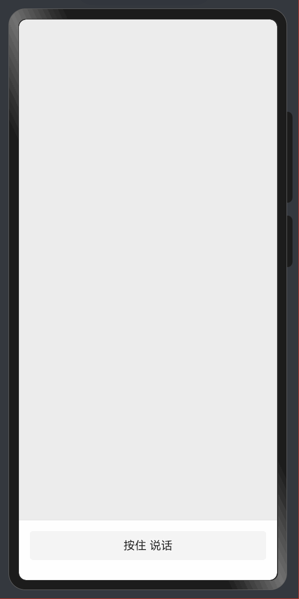

一、底子布局实现
首先,我们须要创建根本的界面布局,模拟微信谈天界面的结构。

这一步我们创建了一个根本的谈天界面布局,包含两部分:

  66.     this.recordTime = 0
  67.   }
  68.   /**
  69.    * 更新波形高度以产生动画效果
  70.    */
  71.   updateWaveHeights() {
  72.     // 创建新的波形高度数组
  73.     const newHeights = this.waveHeights.map(() => {
  74.       // 生成20-40之间的随机高度
  75.       return Math.floor(Math.random() * 20) + 20
  76.     })
  77.     this.waveHeights = newHeights
  78.   }
  79.   /**
  80.    * 格式化时间显示,将秒转换为"00:00"格式
  81.    */
  82.   formatTime(seconds: number): string {
  83.     const minutes = Math.floor(seconds / 60)
  84.     const secs = seconds % 60
  85.     return `${minutes.toString()
  86.       .padStart(2, '0')}:${secs.toString()
  87.       .padStart(2, '0')}`
  88.   }
  89.   aboutToDisappear() {
  90.     // 组件销毁时清除计时器
  91.     if (this.timerId !== 0) {
  92.       clearInterval(this.timerId)
  93.       this.timerId = 0
  94.     }
  95.     if (this.waveTimerId !== 0) {
  96.       clearInterval(this.waveTimerId)
  97.       this.waveTimerId = 0
  98.     }
  99.   }
  100.   build() {
  101.     Column() {
  102.       // 聊天内容区域(模拟)
  103.       Stack({ alignContent: Alignment.Center }) {
  104.         // 录音状态提示
  105.         if (this.isRecording) {
  106.           // 遮罩背景
  107.           Column()
  108.             .width('100%')
  109.             .height('100%')
  110.             .backgroundColor('#80000000')
  111.             .expandSafeArea()
  112.           Column() {
  113.             // 上滑取消提示
  114.             Text(this.isCancel ? '松开手指,取消发送' : '手指上滑,取消发送')
  115.               .fontSize(14)
  116.               .fontColor(this.isCancel ? Color.Red : '#999999')
  117.               .backgroundColor(this.isCancel ? '#FFE9E9' : '#D1D1D1')
  118.               .borderRadius(4)
  119.               .padding({
  120.                 left: 10,
  121.                 right: 10,
  122.                 top: 5,
  123.                 bottom: 5
  124.               })
  125.               .margin({ bottom: 20 })
  126.             // 录音界面容器
  127.             Column() {
  128.               // 声波动画容器
  129.               Row() {
  130.                 ForEach(this.waveHeights, (height: number, index) => {
  131.                   Column()
  132.                     .width(4)
  133.                     .height(height)
  134.                     .backgroundColor('#7ED321')
  135.                     .borderRadius(2)
  136.                     .margin({ left: 3, right: 3 })
  137.                 })
  138.               }
  139.               .width(160)
  140.               .height(100)
  141.               .justifyContent(FlexAlign.Center)
  142.               .margin({ bottom: 15 })
  143.               // 录音时间显示
  144.               Text(`${this.formatTime(this.recordTime)}`)
  145.                 .fontSize(16)
  146.                 .fontColor('#999999')
  147.             }
  148.             .width(180)
  149.             .backgroundColor(Color.White)
  150.             .borderRadius(8)
  151.             .justifyContent(FlexAlign.Center)
  152.             .padding(10)
  153.           }
  154.           .width('100%')
  155.           .height('100%')
  156.           .justifyContent(FlexAlign.Center)
  157.         }
  158.       }
  159.       .layoutWeight(1)
  160.       // 底部输入栏
  161.       Row() {
  162.         // 录音按钮
  163.         Text(this.isRecording ? '松开 发送' : '按住 说话')
  164.           .fontSize(16)
  165.           .fontColor(this.isRecording ? Color.White : '#333333')
  166.           .backgroundColor(this.isRecording ? '#07C160' : '#F5F5F5')
  167.           .borderRadius(4)
  168.           .textAlign(TextAlign.Center)
  169.           .width('100%')
  170.           .height(40)
  171.           .padding({ left: 10, right: 10 })// 添加触摸事件
  172.           .onTouch((event) => {
  173.             if (event.type === TouchType.Down) {
  174.               // 按下时,记录起始位置,开始录音
  175.               this.touchStartY = event.touches[0].y
  176.               this.startRecording()
  177.             } else if (event.type === TouchType.Move) {
  178.               // 移动时,检测是否上滑到取消区域
  179.               const moveDistance = this.touchStartY - event.touches[0].y
  180.               this.isCancel = moveDistance > this.cancelThreshold
  181.             } else if (event.type === TouchType.Up || event.type === TouchType.Cancel) {
  182.               // 松开或取消触摸时,结束录音
  183.               this.stopRecording()
  184.             }
  185.           })
  186.       }
  187.       .width('100%')
  188.       .backgroundColor(this.isRecording ? Color.Transparent : Color.White)
  189.       .expandSafeArea()
  190.       .padding({ left: 15, right: 15, top: 15 })
  191.       .border({ width: { top: 1 }, color: '#E5E5E5' })
  192.     }
  193.     .width('100%')
  194.     .height('100%')
  195.     .backgroundColor('#EDEDED')
  196.     .expandSafeArea()
  197.   }
  198. }
拓展与优化
