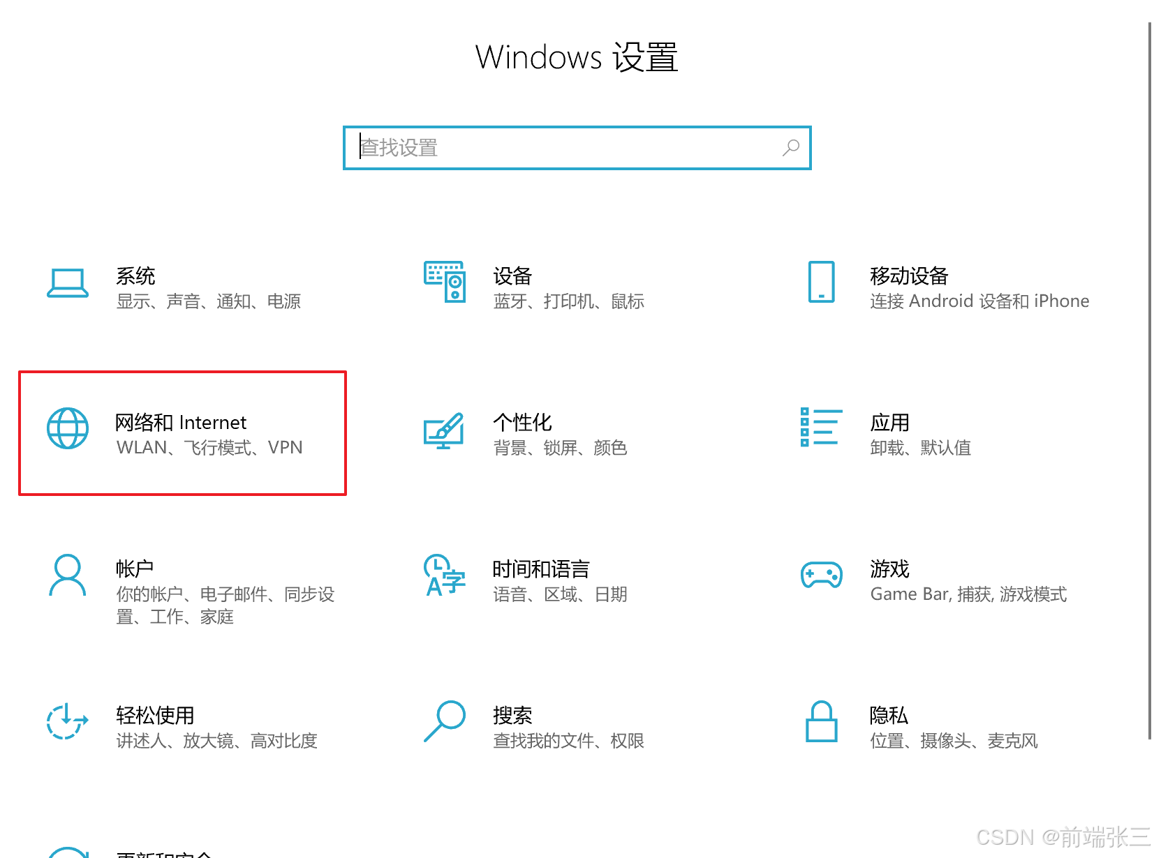

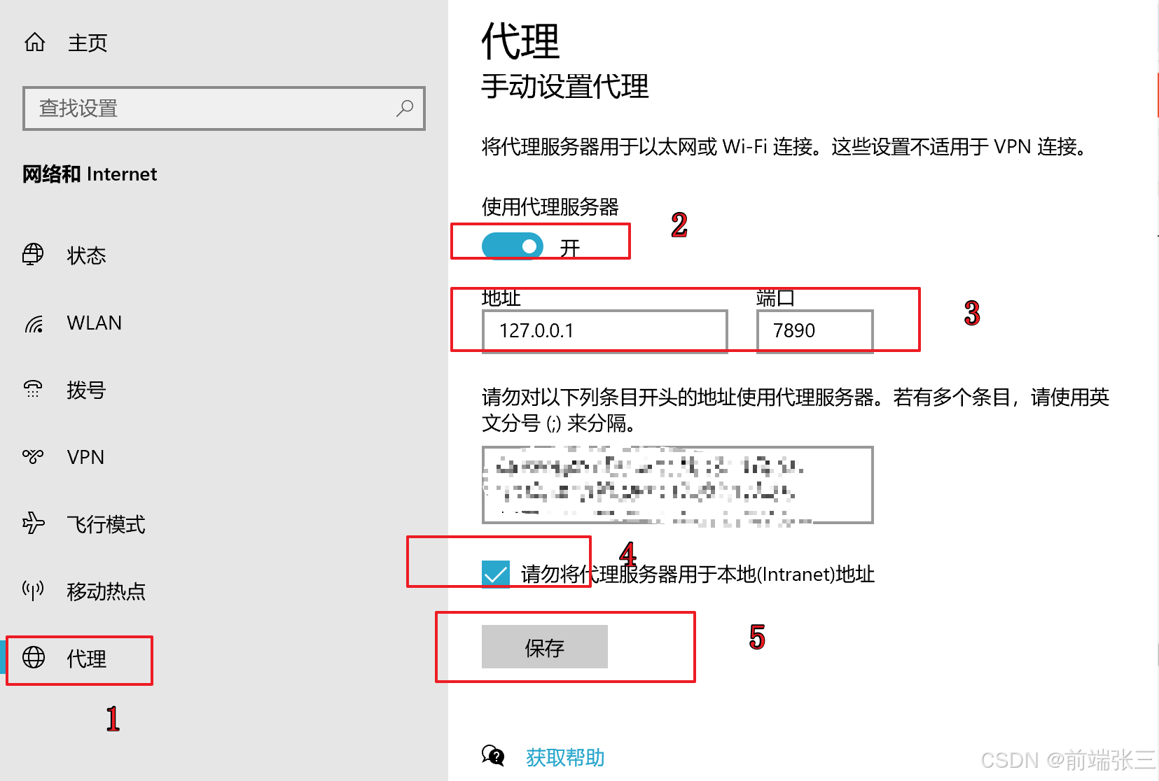

(1)打开网络和interent
(2)设置署理
(3)设置当地署理
在终端输入以下命令,设置 Git 使用当地署理:
  1. git config --global http.proxy http://127.0.0.1:7890
(4)校验
设置完成后,可以通过以下命令查验是否设置乐成:
  1. git config --global -l
