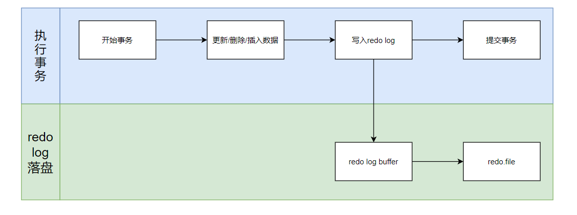

redo log(存储引擎日志)
MySQL中,查询一条数据,会将该数据相关页的所有数据一次性加载出来,放入 Buffer Pool中,后续都是从Buffer Pool中进行查找;对数据做修改时,如果数据在Buffer Pool中存在,则直接更新里面数据,然后将更新操作记载到 redo log buffer中,等候合适时间刷新到redo log 文件中。
落盘机遇
提交事务:通过innodo_flush_log_at_trx_commit控制,在事务提交时,直接刷新到磁盘中
innodo_flush_log_at_trx_commit = 0:提交事务时不进行刷盘操作,性能最高,安全性低
innodo_flush_log_at_trx_commit = 1:每次提交都进行刷盘操作,性能最低,安全性最高
innodo_flush_log_at_trx_commit = 2:每次提交,将log buffer 中数据写入page cache,
buffer空间不足:当redo log buffer中存储的 redo log 超过容量的一半左右,会将日志存储的磁盘上。
checkpoint:innodb有定期查抄的操作,会将内存中脏数据(已修改,但尚未落盘的数据)刷新到磁盘中,这时会将redo log 一同刷新
后台刷新线程:innodb后台有个线程,周期性(1秒)的将脏页刷新到磁盘中,此时会将redo log 疫情通刷新
正常关闭数据库:MySQL关闭时,redo log 会刷新到磁盘中
redo log 写入机遇
开始事务
执行SQL语句
写入redo log日志
提交事务

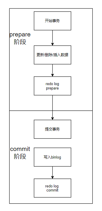

两阶段提交
Innodb在执行更新语句时会记载redo log和binlog日志,两种日志在写入机遇不一样
redo log:事务提交过程中随时都会写
binlog:只有事务提交时才会写入
如果在执行一个更新语句期间,记载了redolog但是未记载binlog,会发生什么环境?
比方 update table set name = 'A1' where id=1,
将id=1的名称改为 A1,此时redolog写完,写入binlog发生异常
从库使用binlog进行规复时,id=1的数据name=A与主库 name=A1就会发生数据不一致的环境
为杜绝上述标题的出现,innodb使用
两阶段提交
的方法来进行办理
redo log的写入拆分成两步
prepare:如果没有commit阶段,代表失败会进行回滚
commit

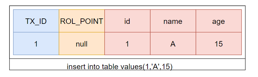

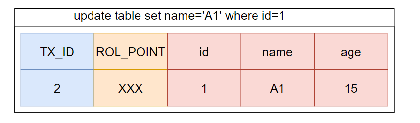

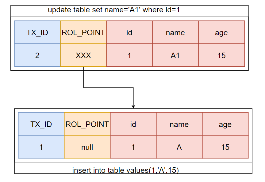

回滚日志,每个事务对数据的修改都会记载到undo log中,当事务执行过程中出现异常,MySQL使用undo log中的数据链进行数据追溯,将数据规复到开始之前的状态。
比方:
insert into table values(1,'A',15) 会在undo log中有一条记载
update table set name='A1' where id=1 也会在undo log中生成一条记载
TX_ID=2记载中 ROL_POINT回滚指针指向的是 TX_ID记载的地址。
这样就能保证,更新失败后,能够通过记载找到原始数据进行规复
