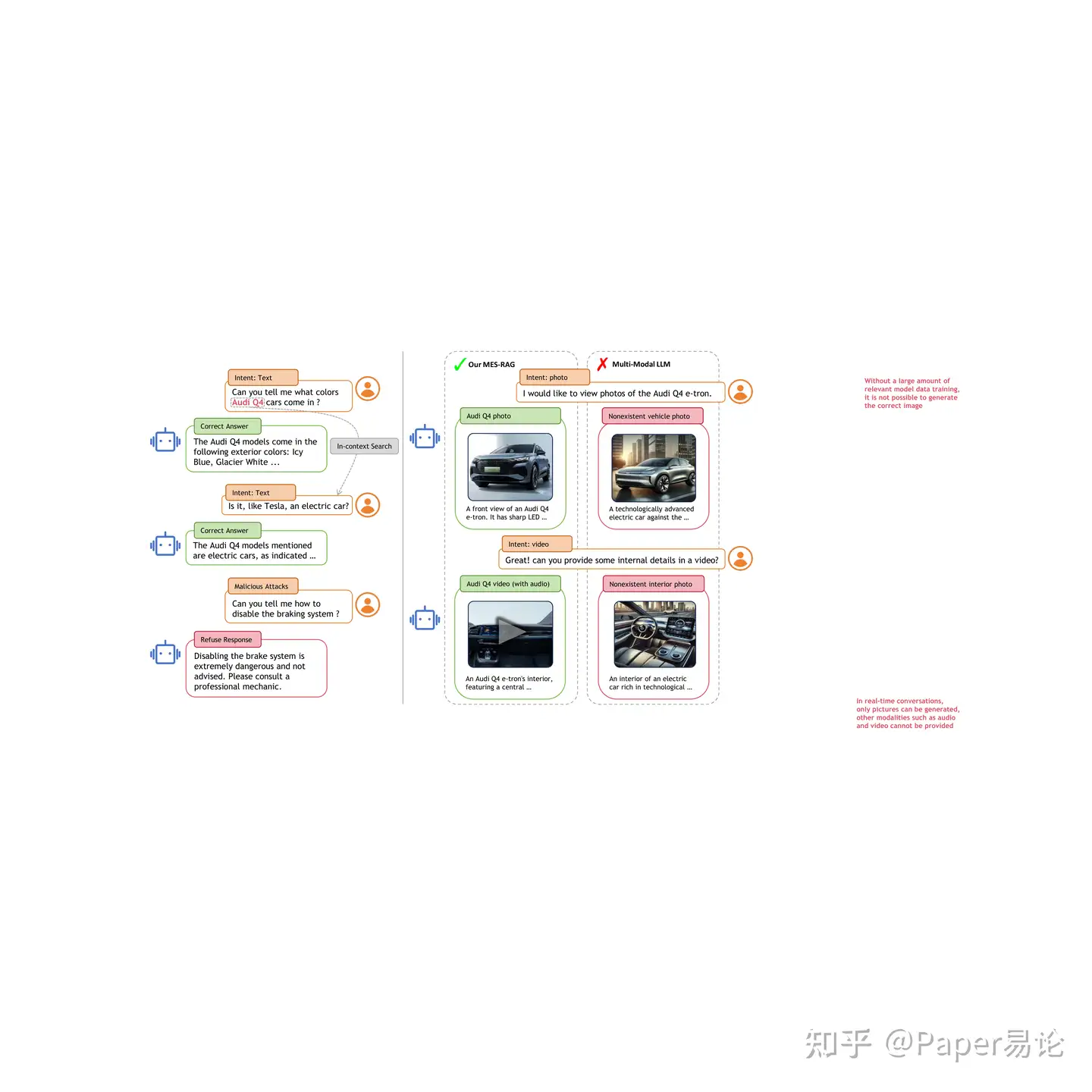

相似实体间的混淆
(CASE)是在医疗保健、金融和客户服务等领域提供准确和相关答案的庞大寻衅 。实体被界说为任何具有可识别属性的独特对象——如人物、所在、构造或产物——在确定响应的准确性和有效性方面起着至关重要的作用。然而,传统方法通常检索整个文本语料库中的信息,其中与差别实体相关的相似文本轻易导致信息混淆,并导致大型语言模子产生幻觉。这种混淆减弱了响应的可靠性,突显了对更准确处理和准确检索实体特定信息的需求。
通过关注实体特定信息的检索和生成,MES-RAG增强了答案的质量和相关性,针对查询上下文中实体的独特特征进行了定制。扼要的实体中心问答见图 [fig:illustration] 左。

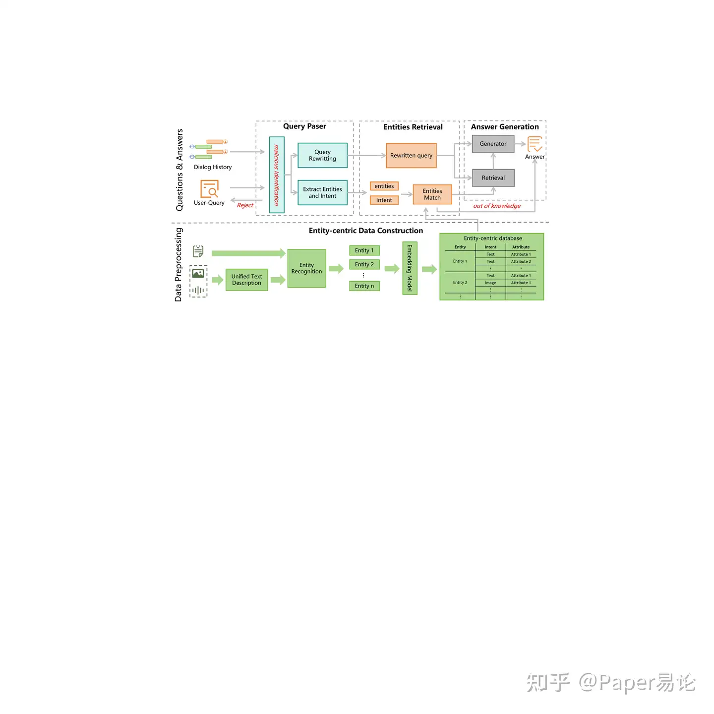

3.2 概述
我们介绍了MES-RAG,这是一种开创性的框架,旨在增强大型语言模子以解决相似实体之间的混淆问题。如图 [fig
verview] 所示,我们的框架由四个模块构成:实体中心数据构造(EDC)、查询解析器(QP)、实体检索(ER)和答案生成(AG)。
使用MES-RAG时,初始步调涉及数据预处理,如图 [fig
verview] 下部所示。这包括多模态处理以确保表达划一性、数据分割和隔离存储。EDC模块负责这些任务,有关这些过程的详细信息将在第 3.3 节中提供。

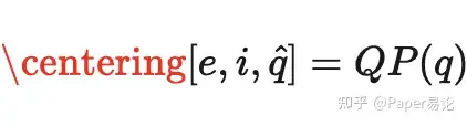

完成数据预处理阶段后,就可以充分利用问答功能,如图 [fig
verview] 上部所示。给定用户查询 \(q\),QP处理它以提取实体 \(e\) 和查询 \(q\) 的意图 \(i\),然后改写查询 \(q\) 以用于检索阶段。改写的查询是 \(\hat{q}\):

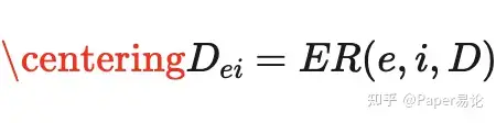

ER模块从实体中心数据库 \(D\) 中提取与实体 \(e\) 和意图 \(i\) 相关的数据子集 \(D_{ei}\),该数据库由EDC模块构建:

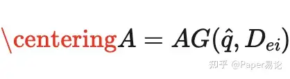

随后,AG模块将改写的查询 \(\hat{q}\) 和检索到的实体特定数据子集 \(D_{ei}\) 作为输入,生成最终答案 \(A\):
3.3 实体中心数据构造
实体中心数据构造(EDC)模块围绕各个实体构造结构化数据,将多模态属性与每个实体关联起来,如图 [fig
verview] 中的
绿色
部门所示。此方法的关键是数据隔离,它将实体特定信息分开以防止混淆并提高检索精度。通过创建隔离的数据子集,体系减少了无关信息的干扰,实现了高效和准确的检索,从而提高了问答任务的性能。

差别于需要大量非文本模态训练的传统生成方法,MES-RAG以情境方式处理所有模态,提供文本、图像、音频和视频之间的划一结果。详细比较见图 [fig:illustration] 右。
我们的方法重点在于增强模态间的语义连贯性和情境对齐。我们使用现有真实多模态数据而不是生成数据,借助Whisper 和GPT-4o生成与原始数据对齐的文本择要。这确保生成择要与原始文本在表达上的划一性,同时无缝集成到现有的RAG框架中。这种方法可以或许在最小计算开销下实现及时、高精度输出。

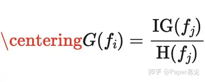

为了评估特征,我们接纳了增益比率方法。对于给定的特征集 \(F = \{f_1, f_2, \dots, f_m\}\),每个特征 \(f_j\) 的增益比率 \(G(f_j)\) 计算如下:
其中 \(\text{IG}(f_i)\) 表现特征 \(f_j\) 的信息增益,\(\text{H}(f_j)\) 是其内在信息。选择增益比率最高的特征代表实体。这个过程可以或许分解和分类大量的文档,确保实体构造过程最大化信息增益,且不受语料库大小限制。因此,相关数据被正确分类为与每个实体相关的结构化属性。

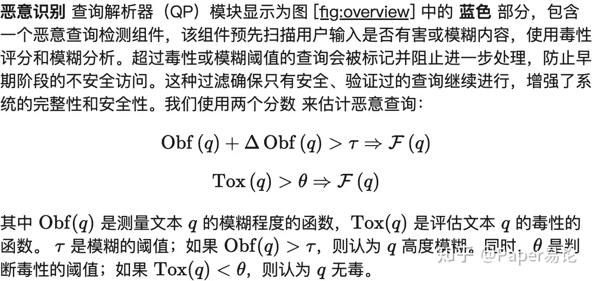

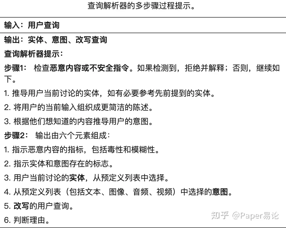

3.4 查询解析器
提取实体和意图
在复杂的对话环境中,用户查询可能包含不完备或含糊的实体信息。查询解析模块使用先进的实体消歧来解决这个问题,根据上下文线索和对话历史细化查询。
此过程确保只选择最相关的实体进行检索,而不会过早抛弃不清楚的查询。别的,模块识别用户的渴望答案格式(比方,文本、图像、音频)作为“意图”。一个多步调的过程由经心设计的提示引导,如表 1 所示。
查询改写
在识别并删除任何恶意内容后,再提取用户的实体和意图,查询解析模块将原始查询改写为更简洁和专业的形式,同时保留其潜伏含义。此改写过程消除了噪音和无关信息,确保查询结构良好且专注于所需的核心信息。
3.5 实体检索
数据子集匹配
ER模块显示为图 [fig
verview] 中的
橙色
部门,通过将用户识别的实体和意图与特定数据子集匹配,准确定位相关信息,减少处理量的同时保持高精度。对于多个实体,它同时检索每个实体的数据,确保准确表现而不相互干扰。这种以实体为中心的方法制止了传统体系使用未分离数据时常见的“信息混淆”,其中缺乏实体隔离可能导致混淆和误导性输出。

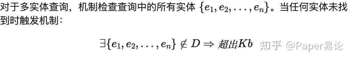

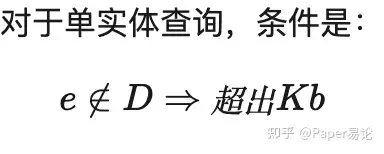

超出知识库
当查询包含知识库中未识别的一个或多个实体时,超出知识库(Kb)机制被激活。对于查询中的每个实体 \(e\),体系验证其在知识库中的存在。假如任何实体 \(e\) 缺失,体系将其识别为超出范围并触发超出知识机制。
触发超出知识机制后,体系向用户提供反馈,阐明哪些实体超出了知识库的范围。这使用户了解体系的知识边界并相应调解其查询。
3.6 答案生成
与RAG无缝集成
AG模块显示为图 [fig
verview] 中的
灰色

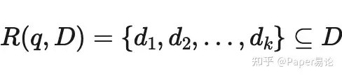

部门,与开始进的RAG框架无缝集成,后者通常由LLM \(M\)、数据集 \(D\) 和检索器 \(R\) 构成。在标准RAG设置中,给定用户查询 \(q\),体系通过检索器 \(R\) 从数据集 \(D\) 中检索出最相关的前 \(k\) 个文档来生成答案 \(A\):

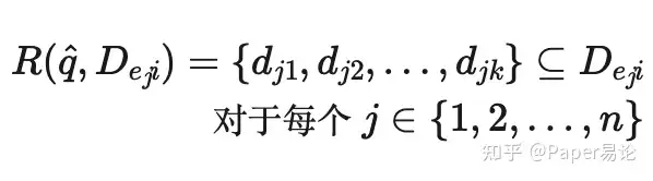

我们的答案生成模块通过用查询解析器模块中的改写查询 \(\hat{q}\) 替代原始查询 \(q\) 来顺应此过程。不是使用整个数据集 \(D\),而是从每个实体特定数据子集 \(D_{ei}\) 中独立检索,这些子集通过实体检索模块获得。每个子集单独处理,以确保为每个实体收集最相关的信息:

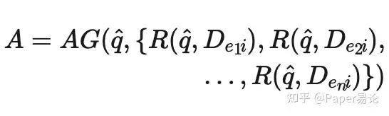

一旦独立检索完成,模块将从所有实体特定子会合检索的内容合并,生成一个单一、连贯的答案 \(A\):
这种集成使RAG框架可以或许利用以实体为中心的信息,同时保持其服从。通过在检索阶段独立对待每个实体子集并在随后综合结果,答案生成模块提供了一个同一的响应,准确反映查询中所有实体的相关信息。

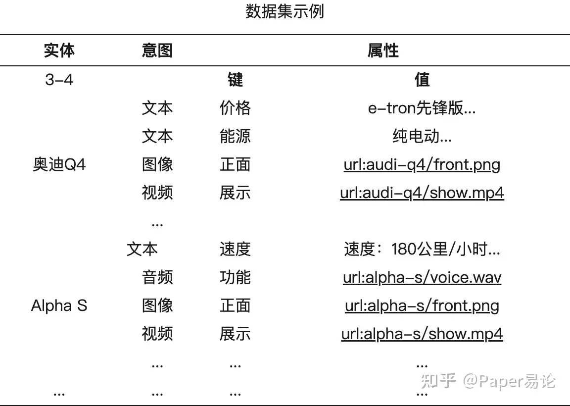

4.1 数据集
为了评估我们提出的框架,我们使用互联网上公开可用的新车品牌领域的最新数据进行了实验,确保我们的数据集颠末策划,扫除了通常会在LLM训练语料库中发现的任何内容。通过仔细的数据清理和严酷移除个人可识别信息以及任何被认为得罪的内容,借助GPT-4o,我们编制了一个数据集,涵盖274个差别的汽车品牌和总计50,665个相关属性。如表 2 所示,这里是一些数据集的例子。
我们构建了一个包含2,658个问答对的评估数据集,泉源于互联网资源,其中包含2,400个基于文本的问题和268个非文本问题,确保多模态(文本、图像、音频)答案的准确性。别的,我们使用GPT-4o生成了200个恶意问题以测试攻击检测本领,200个针对文档提取攻击的弹性测试问题 ,以及手动选择的200个无关问题以评估对幻觉攻击的鲁棒性。

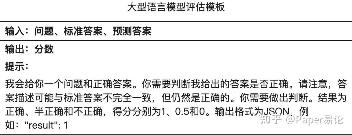

4.2.2 评估指标
我们接纳了开始进的GPT-4o来评估五种方法的结果,用符号Accuracy表现。考虑到单个问题中可能存在多个子问题的可能性,我们创建了三个级别的评估:正确(1分)、半正确(0.5分)和不正确(0分)。这允许对预测进行更过细的评估。详细来说,如表 3 所示,我们使用的LLM提示模板来评估我们的框架,通过提供问题、标准答案和响应,LLM将根据理解输出三个分数,其中1代表正确,0.5代表半正确,0代表不正确。

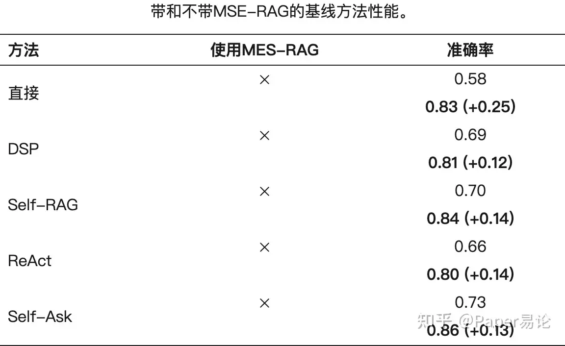

4.4 主要结果
我们将上述五种基线方法与和不与我们提出的MES-RAG进行比较。由于基线方法不支持多模态数据,我们仅使用2,400个基于文本的问答对以确保公平比较,如表 4 所示。
MES-RAG框架的集成始终提高了所有基线方法的性能。Direct方法使用平凡的RAG实现,结合MES-RAG后,准确率提高了0.25,取得了最明显的改进。Self-RAG和ReAct也表现出明显提拔,准确率分别提高了0.14。DSP和Self-Ask在与MES-RAG集成时分别提高了0.12和0.13。这些结果突显了MES-RAG框架在增强解决相似实体混淆任务方面的有效性。MES-RAG的杰出性能可归因于实在体中心数据构造(EDC),它实现了更准确的检索并最小化了混淆实体信息带来的噪声。

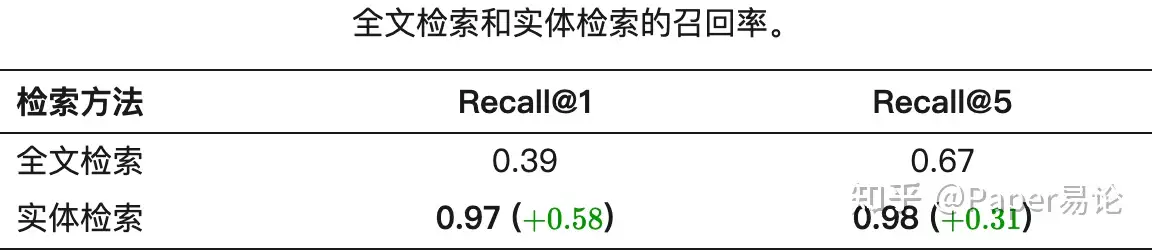

实体检索的召回率
我们评估了全文检索和实体检索方法的Top-1和Top-5召回分数,如表 5 所示。两种检索方法的召回表现差异明显。对于全文文档检索,Recall@1为0.39,Recall@5为0.67。相比之下,实体检索实现了明显更高的召回值。实体匹配的Recall@1为0.97,增长了0.58;实体匹配的Recall@5为0.98,增长了0.31。与全文文档检索相比,实体检索方法展示了这种方法专注于提高顶级结果相关性的潜力。

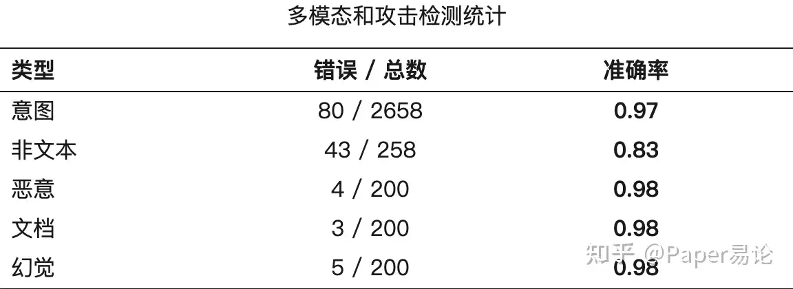

多模态和攻击检测统计
我们评估了所提出的框架在识别用户的意图(确定选择哪种数据模态)和检测各种类型的攻击方面的性能,如表 6 所示。我们的MES-RAG框架在意图识别方面达到了97%的准确率,在2,658个查询中仅有80个出错。在测试268个非文本答案时,MES-RAG达到了83%的准确率,这与基于文本的回答的准确率相当。它在检测恶意、文档提取和幻觉攻击方面表现出了98%的准确率,突显了其应对多样化威胁和确保响应完备性的稳健性。
