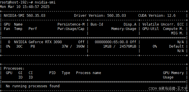

服务器配置
CPU
:Intel® Xeon® Gold 6138 (20焦点 40线程)
内存
:32GB
磁盘
:4TB
GPU
:NVIDIA GeForce RTX 3090 24G显存
操作体系
:Ubuntu server 22.04
Docker版本

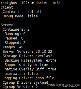

:20.10.22
操作体系、docker、gpu驱动如何安装,这些都可以在网上搜到相干信息,本文就不再描述了。

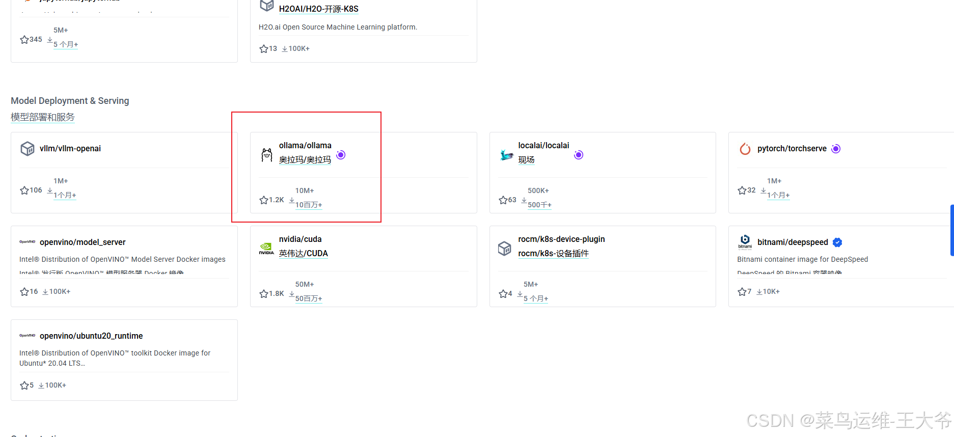

拉取Ollama镜像

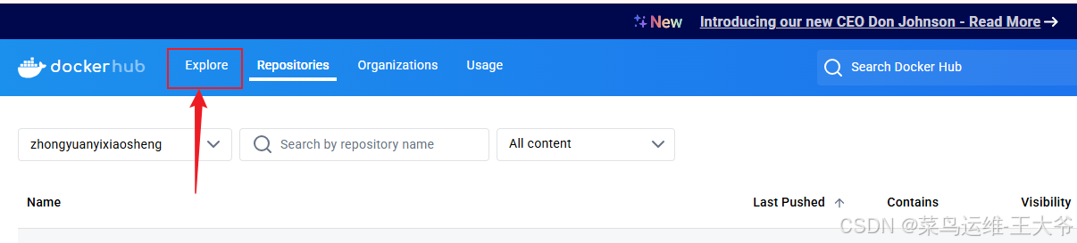

Docker镜像仓库官方地址:docker官方镜像仓库地址
在“Explore”中找到“Gen AI”,然后往下翻,找到“Ollama”。
拉取指令
docker pull ollama/ollama

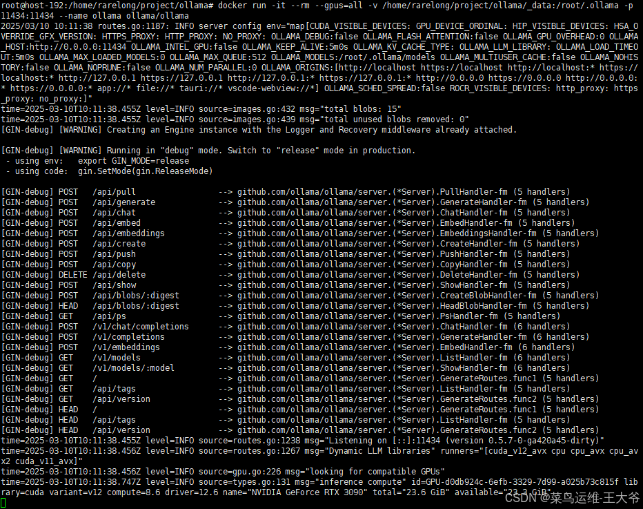

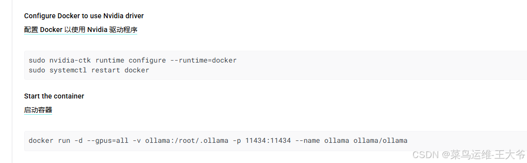

运行Ollama容器并拉取模子
根据镜像使用方式可知,运行ollama容器后,可在容器内拉取模子文件。
启动Ollama容器
docker run -d --gpus=all -v ollama:/root/.ollama -p 11434:11434 --name ollama ollama/ollama
上述指令是官方给的参考指令,主要是-v参数,如果按照上述指令,-v背面直接根“ollama”,会在docker的存储卷中创建一个本地的ollama存储卷,如下图。不建议这种方式,因为这种方式,最后拉取的模子文件不好找(在这个目录中【/var/lib/docker/volumes】),照旧建议接纳自定义的绝对路径,方便找到模子文件生存的位置和迁移。
可以参考如下指令:
docker run -d --name ollama --gpus=all -v /home/rarelong/project/ollama/_data:/root/.ollama -p 11434:11434 ollama/ollama
此中,/home/rarelong/project/ollama/_data是我复制的/var/lib/docker/volumes/ollama/_data/这个目录的内容,阐明ollama的模子文件是可以复制迁移的,那么就可以将ollama的镜像和这个目录全部打包,拷贝至没有互联网的环境中直接运行。

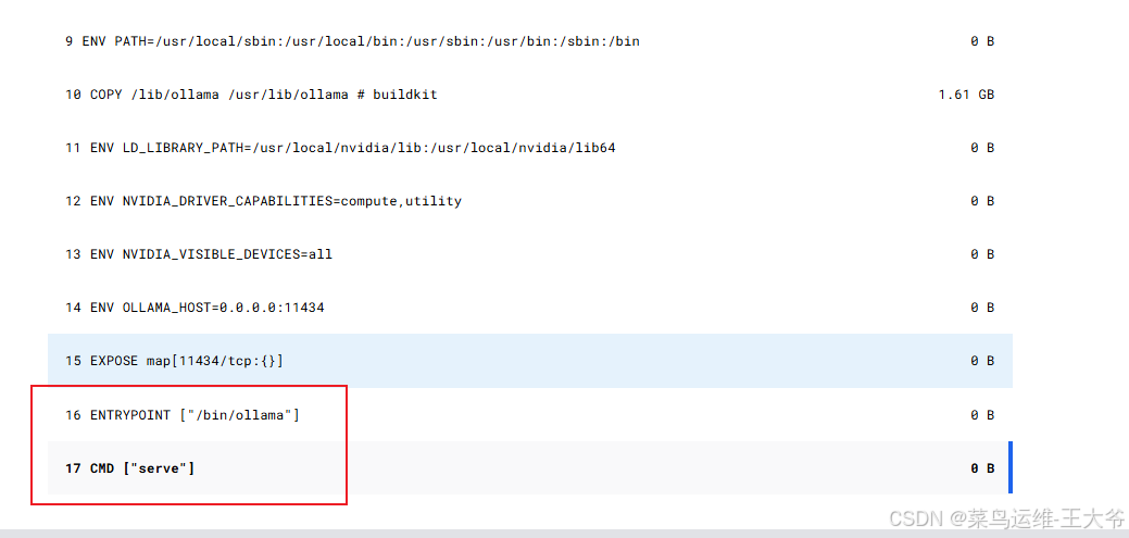

Ollama Dockerfile部门阐明
从ollama的镜像dockerfile内容来看,官方指定了一个ENTRYPOINT [“/bin/ollama”],CMD [“server”],这导致我们只能先将ollama镜像启动起来,看成服务运行,然后用“docker exec -it”指令拉取模子文件或者运行模子。如果直接在启动的时候加上相干参数,会启动失败。如下图:
官方dockerfile部门内容
正常启动画面如下:
阐明:此中docker启动的相干参数本文不做阐明,比如【-itd,–rm,-p,-v】等,这些必要读者自行学习。本文并非基础讲授内容,感谢理解。

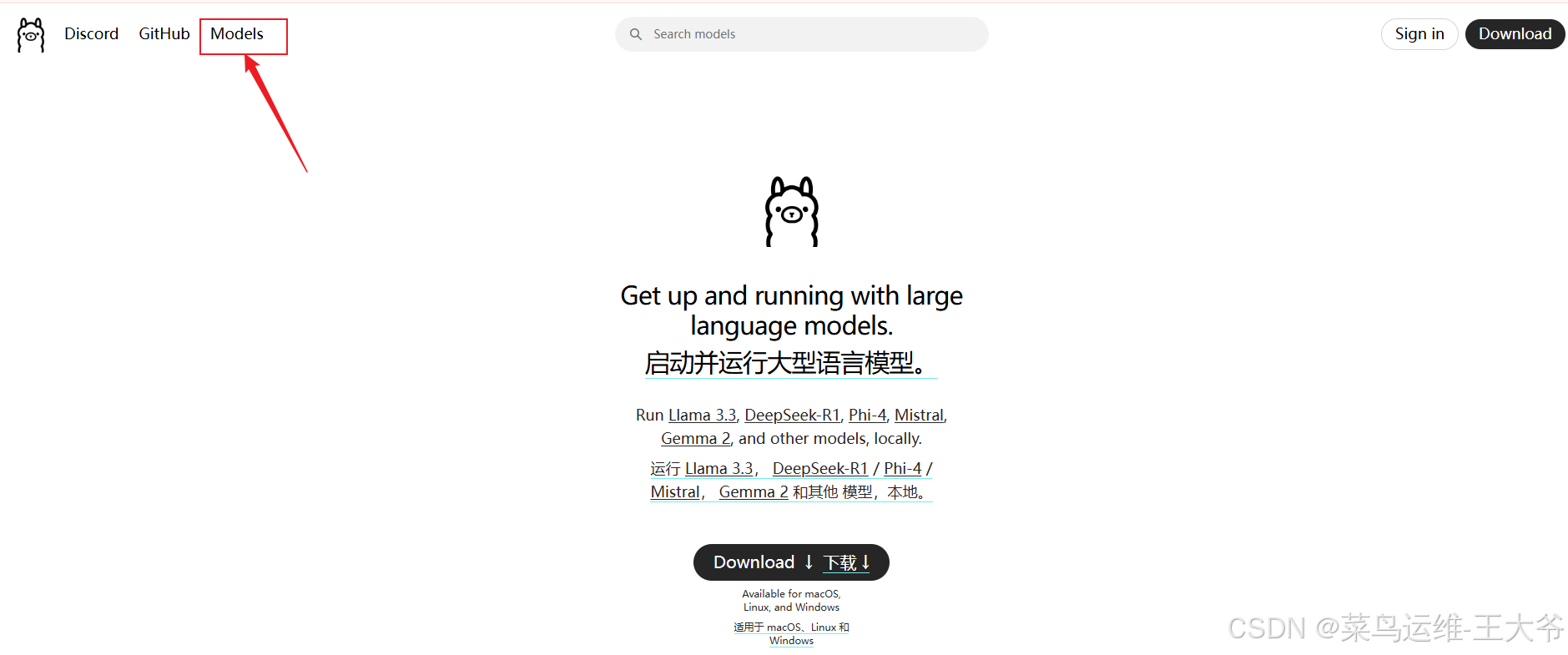

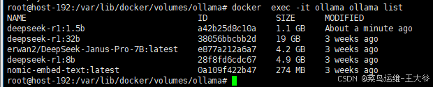

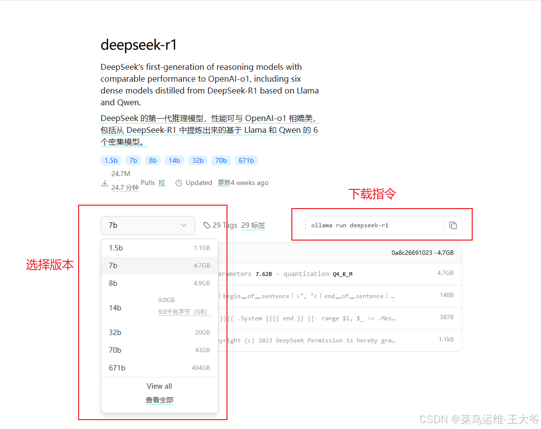

拉取模子

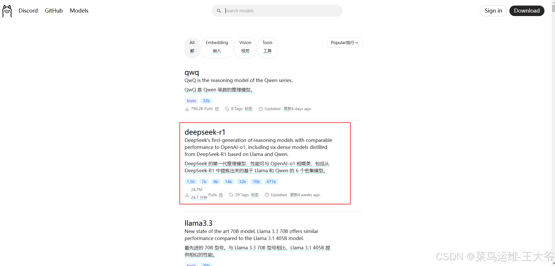

Ollama官方地址:Ollama官方地址
前面几个就是deepseek-r1模子的链接,另有很多别的模子,可以根据需求下载。
点击进去之后,就有选择版本和对应的下载指令。
我这里已经下载了几个模子文件,32b,7b,8b这几个参数的文件。

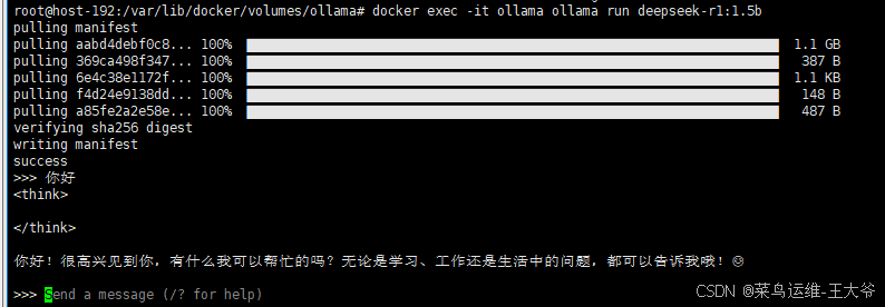

比如这里我们再下载一个1.5b参数的模子。
如果接纳的参数是“run”,当本地没有这个模子文件时,会自动从ollama仓库中去拉取这个文件,这点根docker运行容器类似。
只是单独拉取文件的话,应该是“pull”参数。这个根docker也是类似的。
docker exec -it ollama ollama run deepseek-r1:1.5b

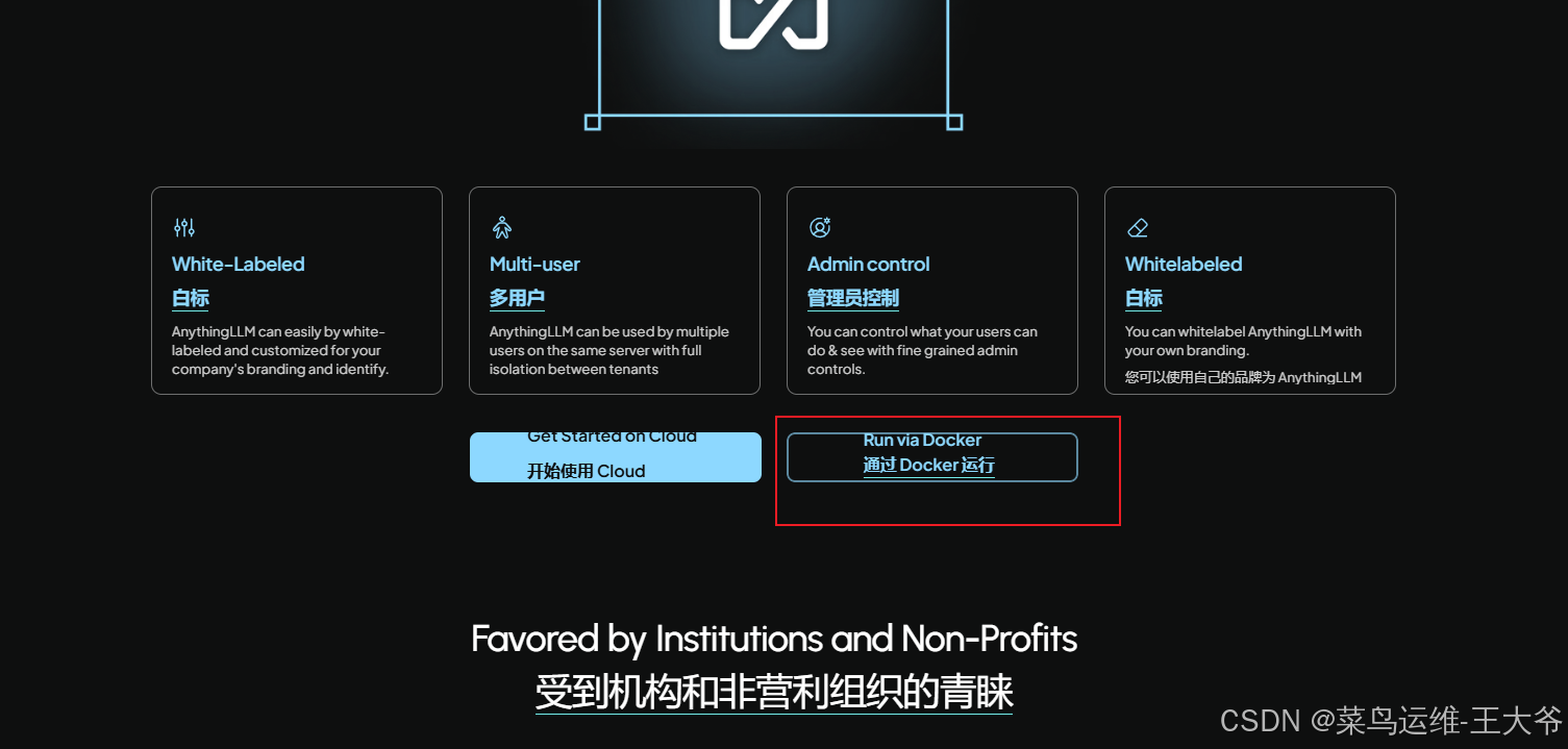

在官网上,一直往下翻,直到翻到“Run via Docker”时,点击,进入anythingllm的docker镜像仓库。

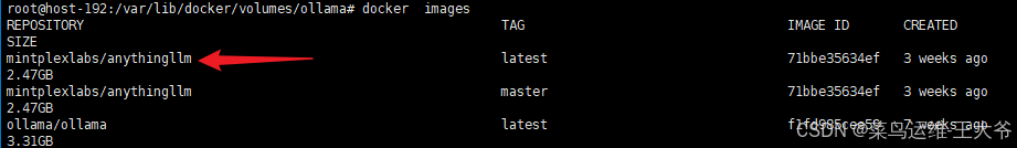

anythingllm镜像拉取
拉取镜像指令:
docker pull mintplexlabs/anythingllm

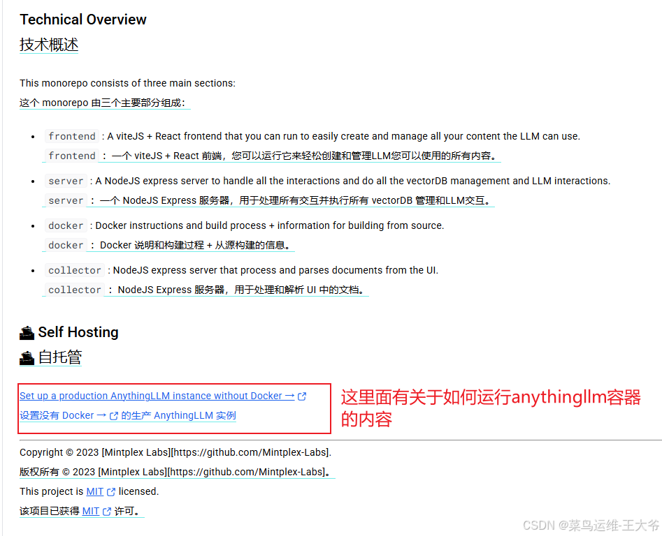

在概述文件中,有该镜像的相干阐明,概述文件的最后有anythingllm容器的运行方式。
anythingllm容器运行

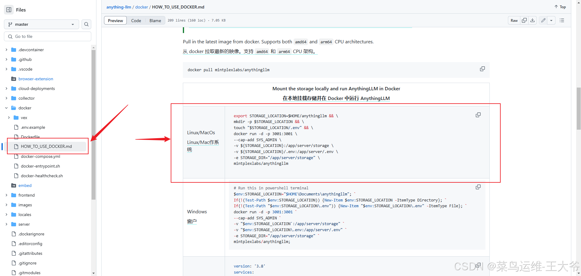

运行指南:anythingllm容器运行指南
anythingLLM文档
官方指令如下:
export STORAGE_LOCATION=$HOME/anythingllm && \
mkdir -p $STORAGE_LOCATION && \
touch "$STORAGE_LOCATION/.env" && \
docker run -d -p 3001:3001 \
--cap-add SYS_ADMIN \
-v ${STORAGE_LOCATION}:/app/server/storage \
-v ${STORAGE_LOCATION}/.env:/app/server/.env \
-e STORAGE_DIR="/app/server/storage" \

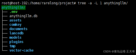

我这里之前运行过这个容器,所以前面的那些环境变量就不用设置了。如果你必要自定义这些换变量的内容,如数据存储目录(~/anythingllm目录),环境变量文件(.env),可以先行创建,在通过-v参数,以绝对路径方式挂载进容器。
自定义运行指令:
docker run -d -p 3001:3001 --cap-add SYS_ADMIN -v /home/rarelong/project/anythingllm/:/app/server/storage -v /home/rarelong/project/anythingllm/.env:/app/server/.env -e STORAGE_DIR="/app/server/storage" mintplexlabs/anythingllm
通过这种方式,也可以把~/anythingllm目录和anythingllm的镜像打包迁移至别的安装有docker的服务器或pc上运行。

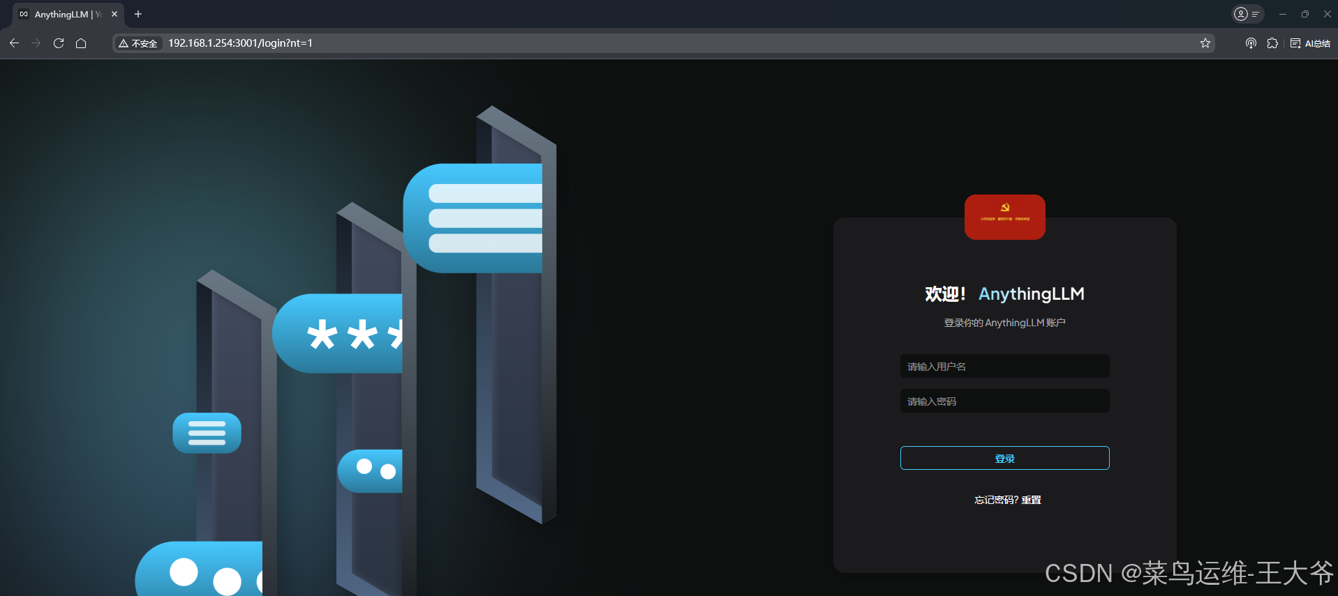

访问
在浏览器输入服务器IP+端口,即可访问。

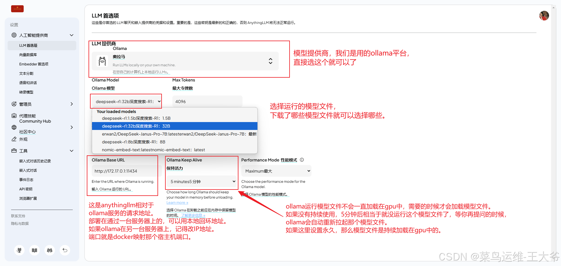

选择模子
这个必要ollama已经下载了相干模子,才气选择对应的模子文件。

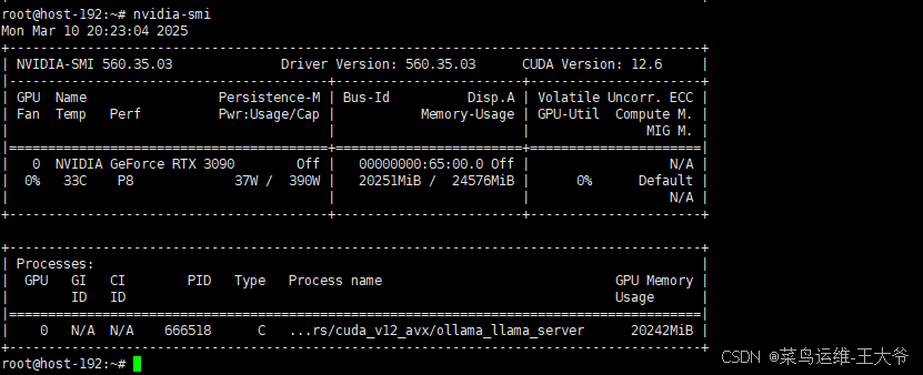

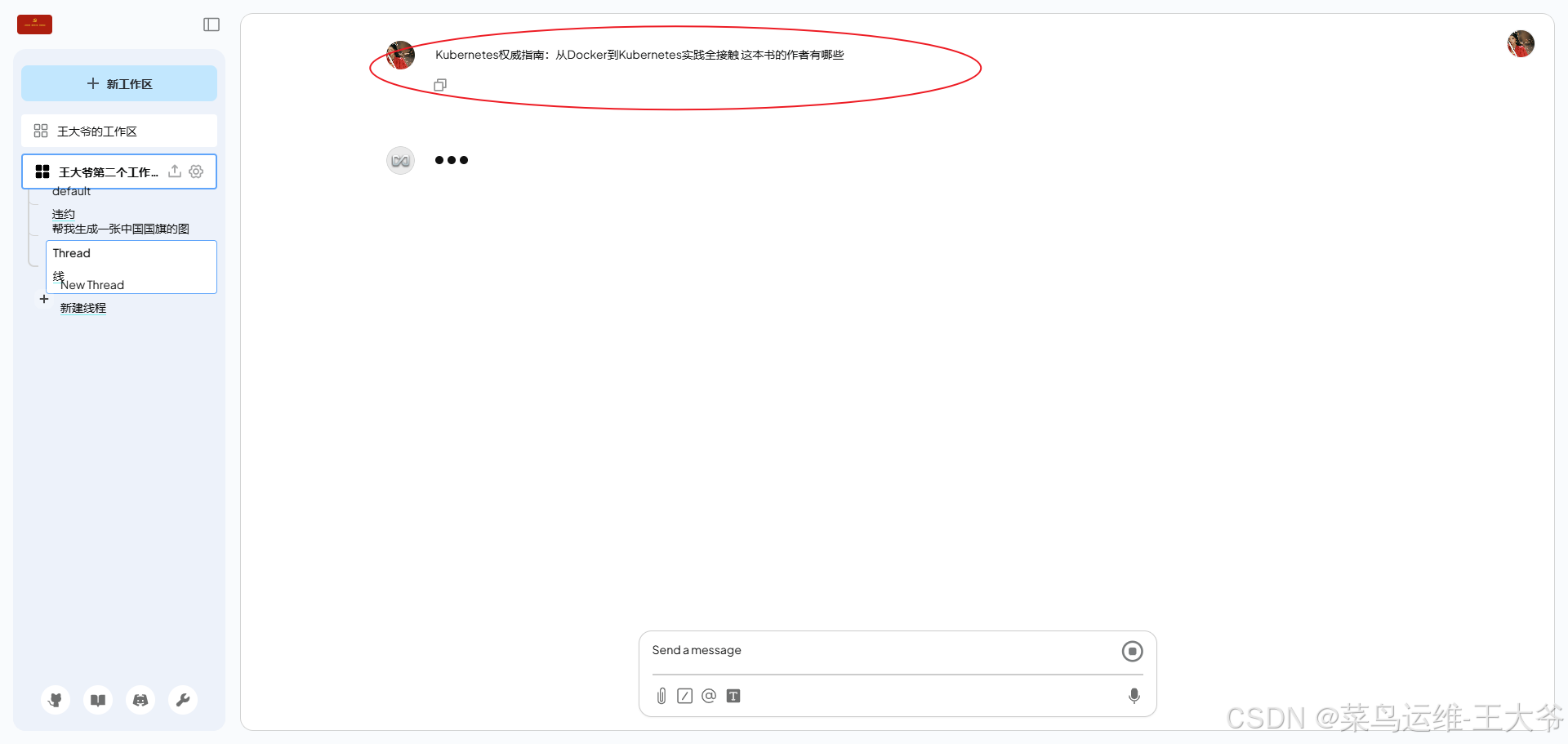

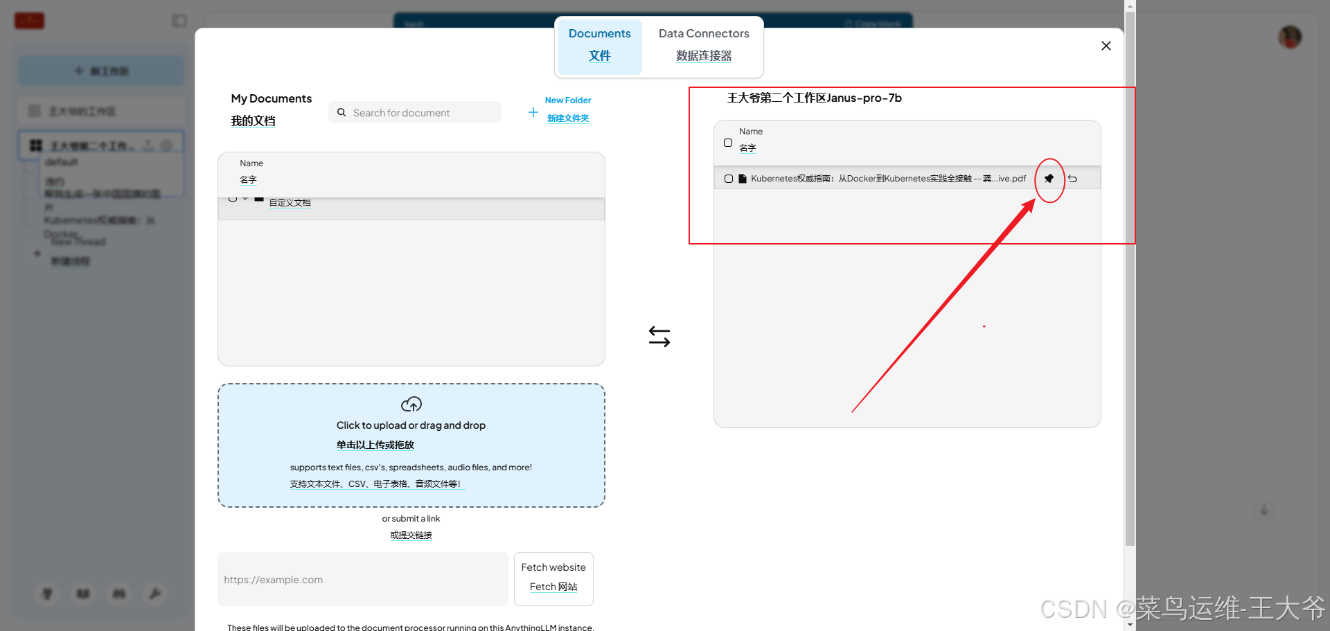

给它上传一个文件,然后问它一个问题。
可以看到32b参数模子运行必要的显存空间是20G左右。

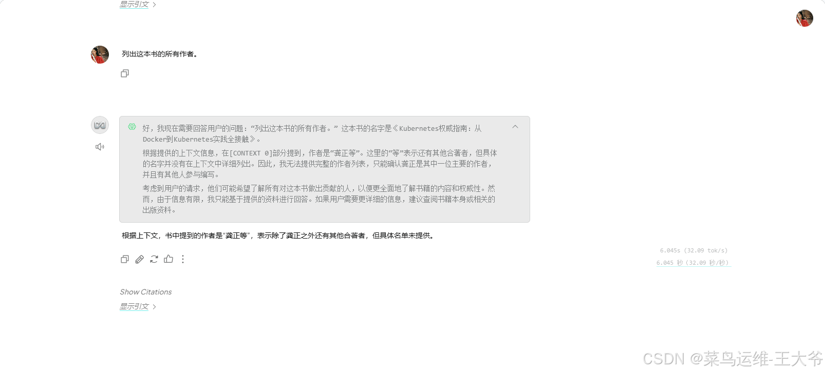

看来它照旧没认到这个图片的内容。
再次提问
过一会,gpu中的模子文件就没有了。
由此可见,anythingLLM对于pdf这种文档的处理另有一定的困难,比如pdf内里的图片中的内容,就没解析到。不外万能的网友已经有相识决方案,读者可以搜刮学习。
