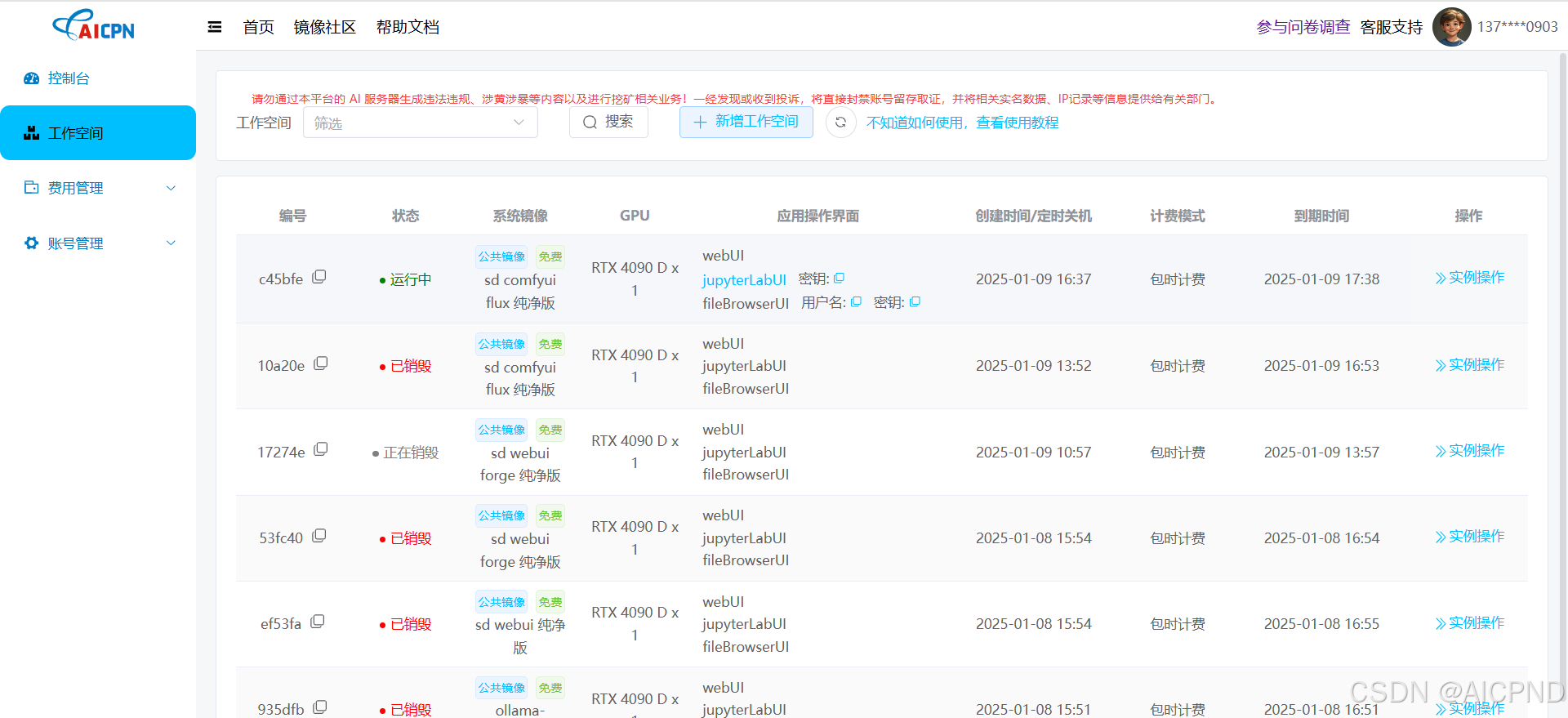

起首,我们要进入算网云的工作背景界面,这里就像是整个操纵的 “控制中枢”。在此,我们必要举行一系列关键操纵。在众多选项中,准确选择 GPU 这一步至关紧张,这就犹如为后续工作挑选了一个强劲的 “动力引擎”。选好 GPU 后,我们就可以摆设所需的镜像了,接着便是耐烦等候容器实例的摆设。这是一个必要些时间的过程,大家要保持耐烦。当看到摆设状态显示为 “举行中” 时,就意味着我们离成功更近了一步,此时可以点击 “Webui” 进入镜像。

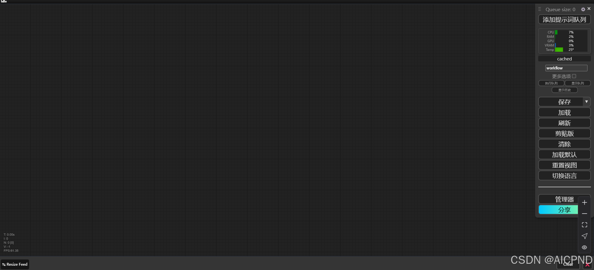

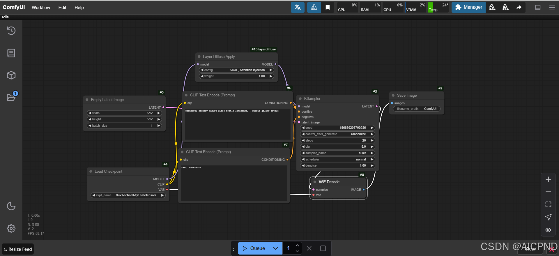

进入镜像后先激活汉化插件,然后点击扫除,将默认的工作流删除掉,重新创建新的工作流,

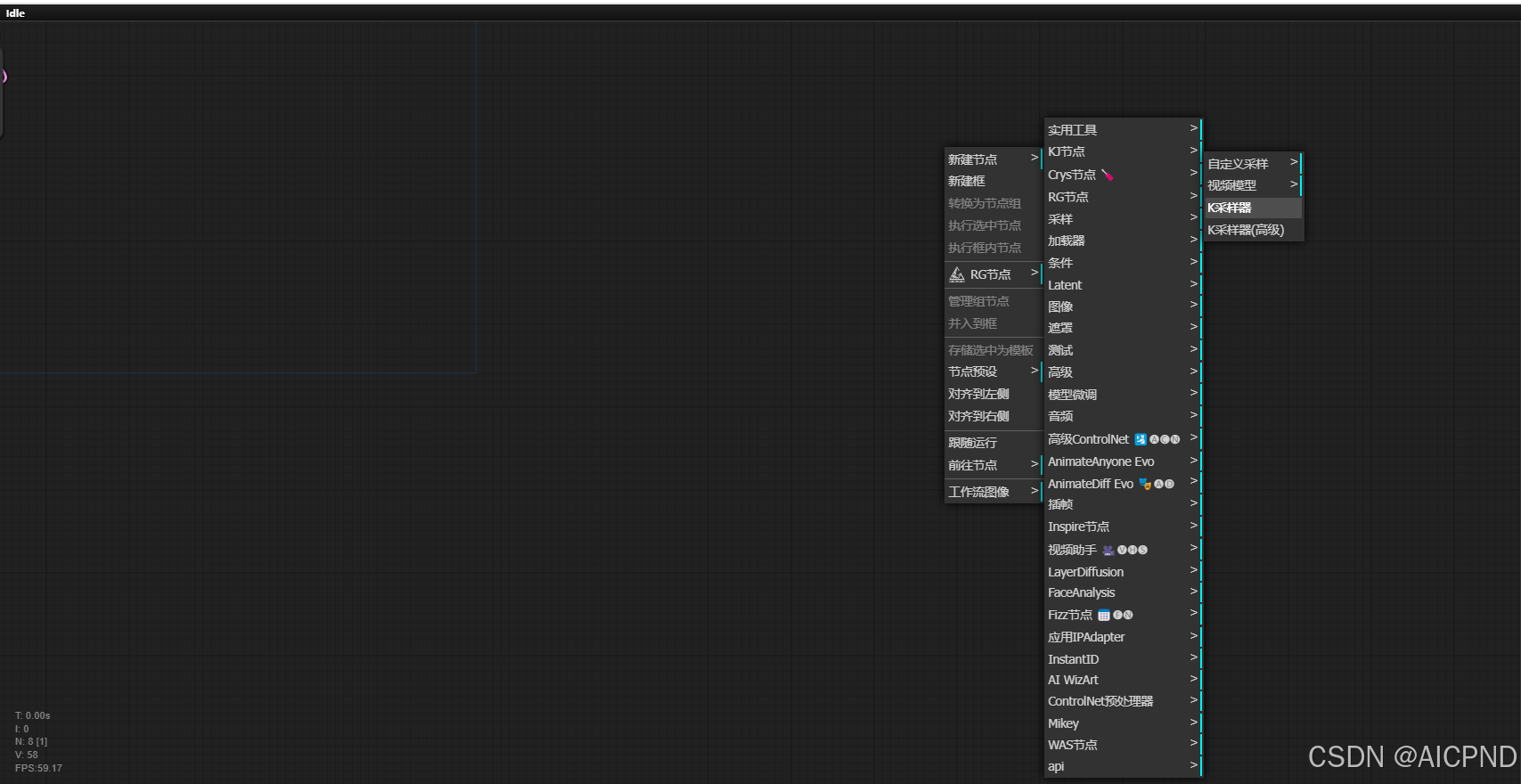

起首要新建一个K采样器,该节点是整个工作流中非常紧张的节点,起首是随机种的操纵假如选择固定的话,那么理论上会天生一摸一样的图片,假如不固定你会看到你每一次天生的图片都是不一样的,步数指的是图片迭代的次数,理论上越多,出图的质量就越好,但天生必要的时间也越旧,一般发起在20-30,采样器和调理器可以根据自己的喜好正常选择,这里我一般使用DPM++ SDE Karras的选项,最后是减噪,简朴点说降噪就是会让图片酿成一张纯色的图,完全没有画面,正常情况下会在0.7-1之间选择。点击新建节点,采样,k采样器。
然后还必要一个Checkpoint模子的加载器,右键点击新建节点,加载器,Checkpoint加载器(浅易)。

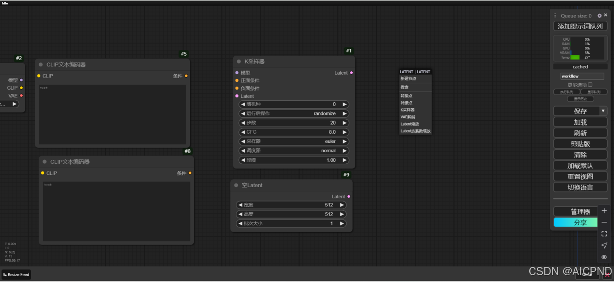

还必要两个CLIP文本编码器,右键点击新建节点,条件,CLIP文本编码器。

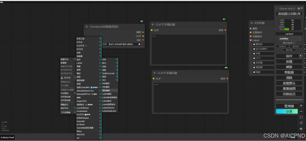

然后还必要latent的解码器来控制天生出来的图片尺寸。右键点击新建节点,latent,空latent。

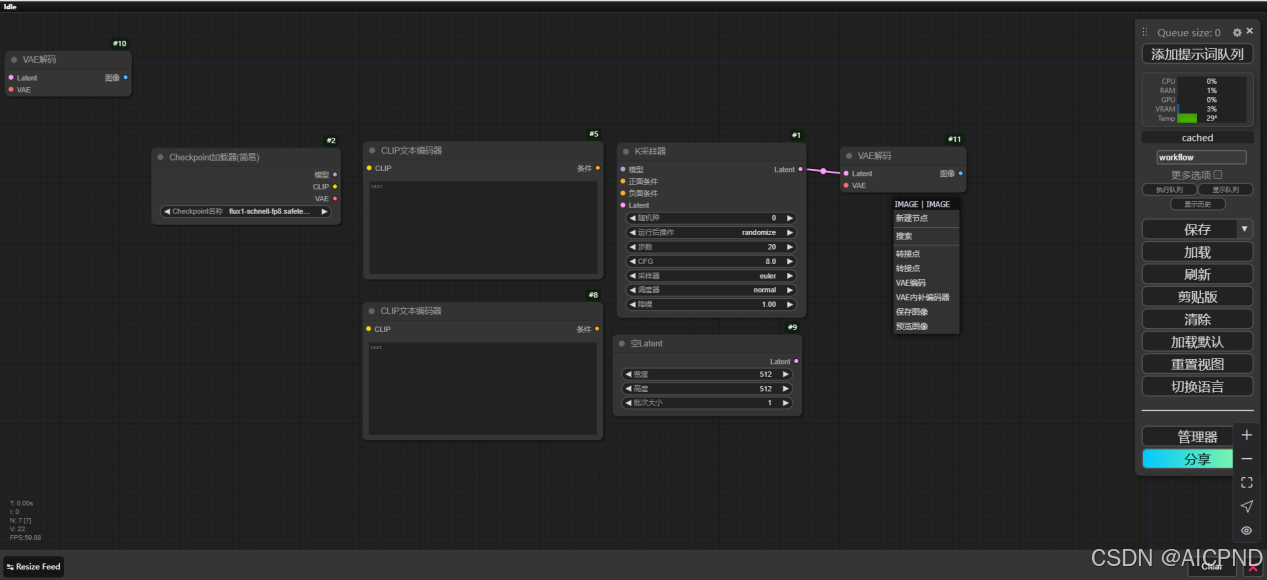

这个阶段图片已经在潜空间天生好了,然后我们必要在新建一个VAE解码器,可以点击k采样器的Latent的标识点住不放在添加到选项中选择VAE解码器。
最后我们还必要可以看到天生的图片,必要一个预览图片的窗口,可以点击VAE解码器的图像标识点住不放在添加到选项中选择预览图像。

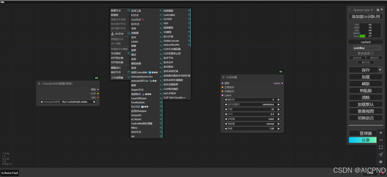

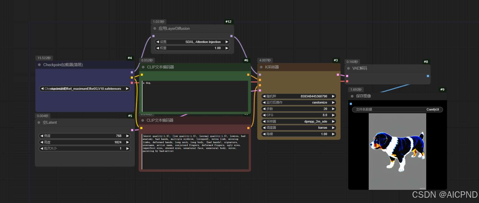

然后加载一个LayerDiffusion的控制节点,点击右键,在新建节点的选项中选择LayerDiffusion的节点,最后相连就可以了。
之以是上面的操纵页面不一样,是因为Comfyui刚举行了一次比较大的更新,界面跟原来相比不一样了。
最后只必要点击天生图片,就能成功天生一张透明背景的图片了。以下是效果图展示。
图上的狗就是一张透明背景的素材了。
