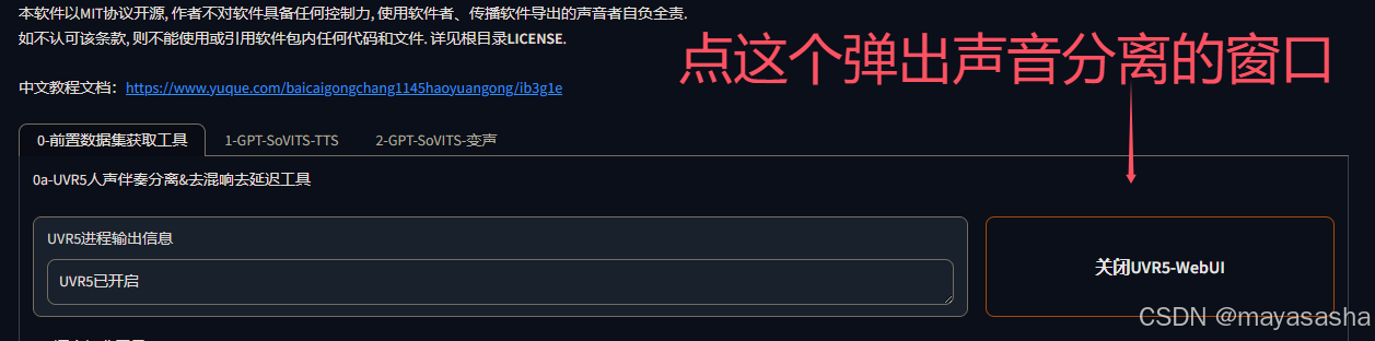

1.下载花儿大佬的情况整合包,傻瓜式解压后,在文件目录下双击go-webui.bat。会弹出一个9874端口页,如果没有跳转就手动输入一下地址 localhost:9874

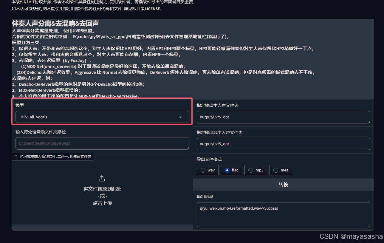

2.第一步是分离一个声音文件文件中的人声和bgm,如果有纯净的干音可以跳过这一步
操作:开启UVR5_web,在9873端口的页面分离须要ai解析的声音,上传音频 ,选择模型,点击转换,得到人声和bgm,会放在软件路径output\uvr5_opt

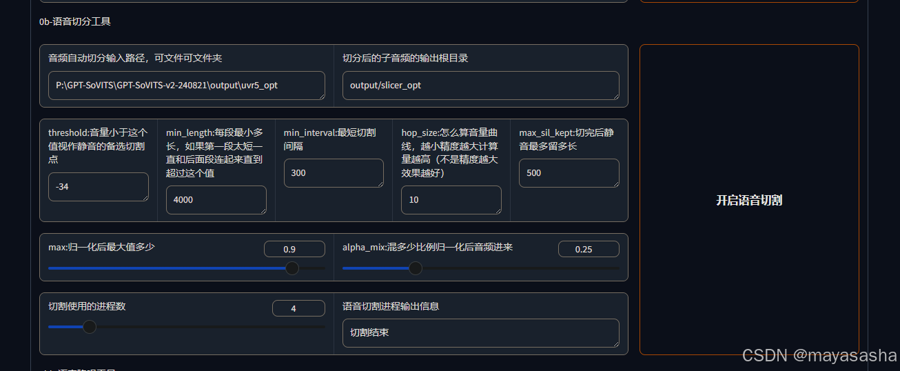

3.第二步把原声语音切割3-5s的音频,方便AI学习。
操作:回到9874端口页,关闭UVR5输入路径,在音频自动切分输入路径填入纯净人声的路径(如果按照默认操作步骤来,全程不用改路径),开启语音切割,这步会把大段语句切成每句话形势

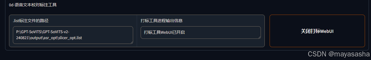

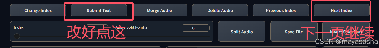

5.第四步开始听录批准语音文字,打标就是让ai学习字该怎么读
操作:选择开始打标弹出新的9871的窗口,一边听音频一边矫正文字 ,修改时要提交结果,再选择下一页全部听完,可以删撤除不是本身想要的声音,只留下优质的片段。删除要先点yes再删除
6.最后提交,关闭9871界面,返回9874关闭webUi

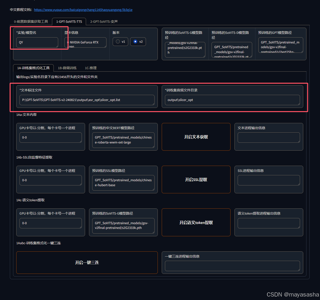

7.来到选项卡第二项——1-GPT-SOVITS-TTS界面,开始训练AI
填写你的模型名,查抄路径地址,开启一键三连,期待训练结果
默认的情况,路径不用改,等到右下角表现进程结束

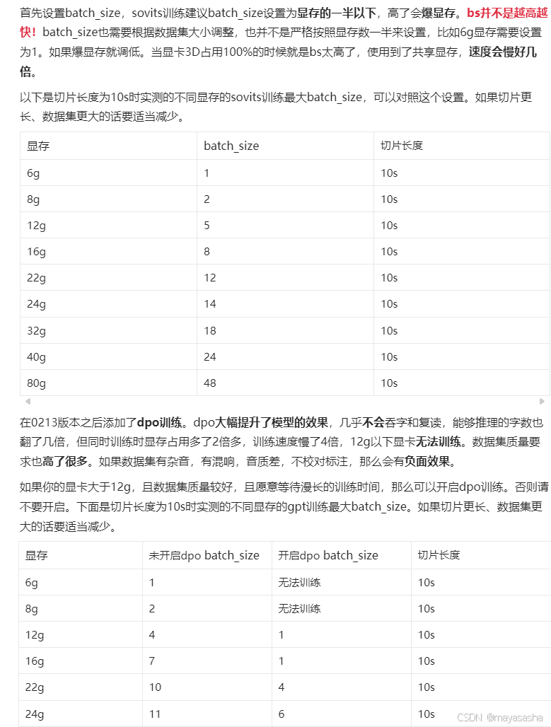

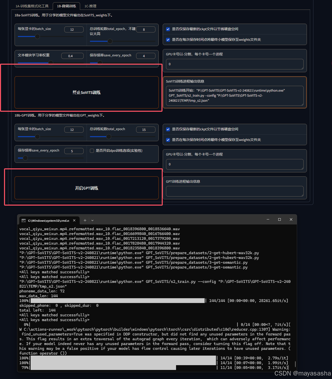

8.这一步是训练的焦点,菜单标签-选择1B-微调训练
先选择sovits训练,期待训练完,再选择gpt,不要一起点。
设置batch_size,sovits训练发起batch_size设置为显存的一半以下,高了会爆显存
乐成的话能在软件目录SoVITS_weights_v2,GPT_weights_v2看到模型文件
更加详细的教程见花儿大佬的:整合包教程

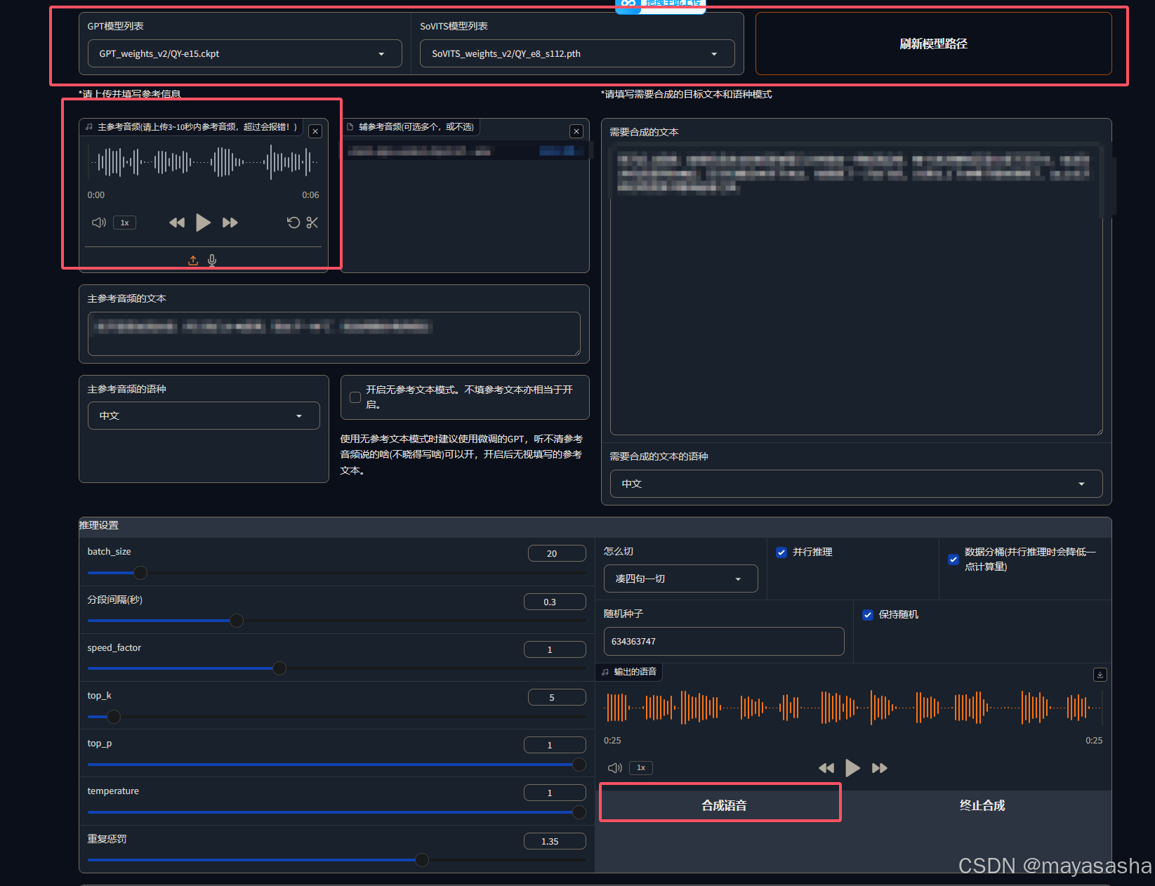

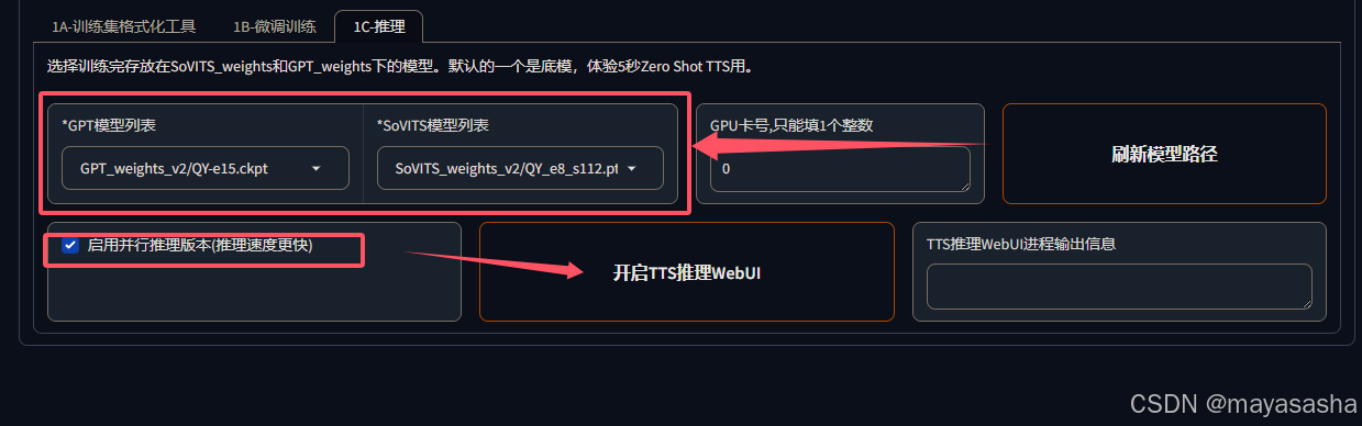

9.到了利用的这一步,须要切换标签至1C-推理选项卡
刷新模型可以看到上一步本身训练出的模型列表,作者提到e代表训练的轮数,s代表步数。但是这也并不意味着越高结果越好,还是要用耳朵检测。
开启TTS推理,打开新的窗口9872端口页面
10.导入音频这一块涉及语气调解,这一步很重要!
基本上你导入的片段是什么语气,它天生音频就是什么语气,导入的声音可以从刚才切割的片段中拖入,拖入的音频不能凌驾10s。
合成之后可以听结果。训练缓存的数据在TEMP\gradio
最后视频教程作者提到,如果你不注意质量,可以直接跳转到最后一步,模型选第一个,直接进行声音克隆。

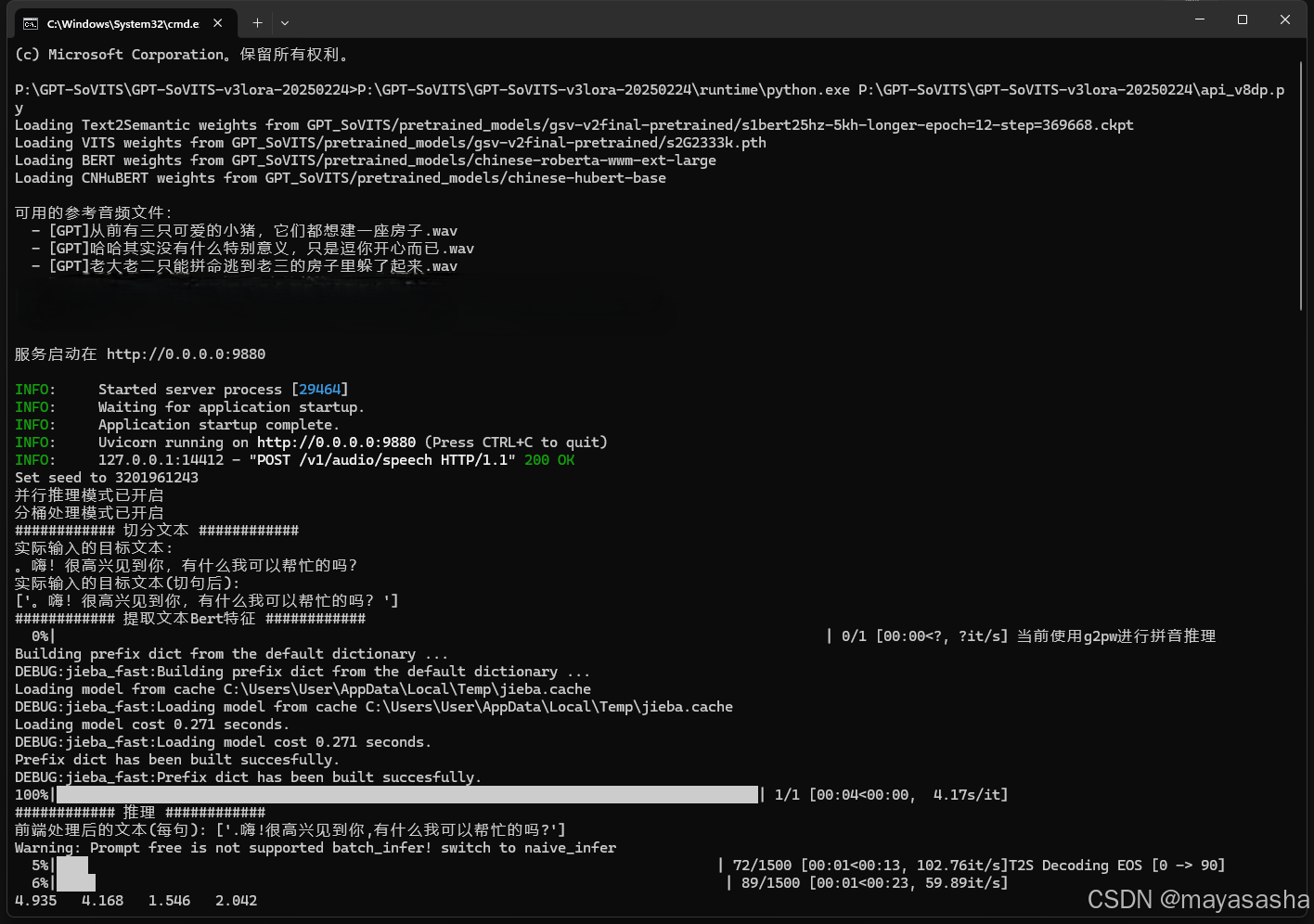

这个方法是刘锐大佬视频里演示API接口调用给我的启发,他在花儿大佬修改参加了可以一键开启GPT-SoVITSapi接口的启动器,我这里用ollama接GPT-SoVITS的时候用的是他的接口,花儿大佬原版的整合包理论上也是能的,但是我第一次用原版遇到了报错,图省事我用了刘悦大佬的包调用的接口。
接口包下载地址,来自刘悦的技术博客:夸克网盘分享GPT-SoVITS-V2,参考音频利用,接口api调用,接入大模型,接入开源阅读3.0,TTS,声音克隆,文字转语音,花佬开源_哔哩哔哩_bilibili
https://www.bilibili.com/video/BV1nM4m1y7Sx/?spm_id_from=333.1387.search.video_card.click&vd_source=e0e4e4122d077cc783600ddc34cdbd00
因为我终极的目的是让GPT-SoVITS接入本地部署的ollama里AI问答中,实现文本转语音,我最开始的思路让ollama在python可以输出大模型回复→之后GPT-SoVITS在python输入可以或许进行语音朗读的转换→获取deepseek的输出回复给到GPT-SoVITS输入转换输出语音→安装python依靠播放声音的库让python获取天生的语音自动播放→同时参加正则过滤,优化语音,免得deepseek思考过程重复朗读。
操作为运行ollama,运行GPT-SoVITS-v2的接口.bat,确保两个服务正常运行,python正常创建项目即可,没有特殊的版本要求,如果报错一般是前两者服务没启动,查抄接口cmd内是否有报错内容,如果情况报错,查抄是不是提示有缺少的依靠库没装。

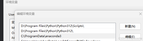

如果窗口表现了pip 安装乐成,运行时仍旧提示找不到模块,说明现在Python运行情况和pip时安装情况不同等,查抄系统情况变量,最上面的优先级最高,我pychram利用的是我本地python的解释器,python3.12路径就和我的anaconda3情况辩论了,之前修改过anaconda3的编译器放在前面。

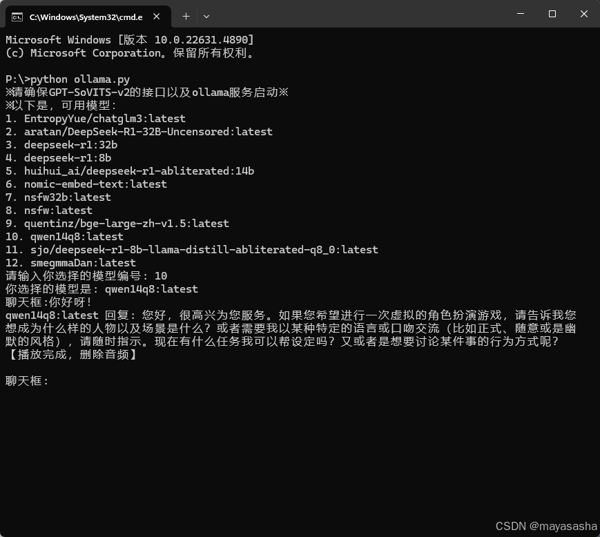

下一步我基础代码上,参加了循环语句让大模型这次天生之后开始下一次对话。之后又遇到了新的标题,由于输入音频我用的是固定名output.wav,导致下次音频天生后,上一次的文件还没开释,文件表现被占用无法覆盖天生语音。而我又不想给修改音频定名规则,输出许多的缓存文件,它最好是一次对话结束删除一次,以此循环。这里我扣问了AI,尝试了好多方法,定名的文件开释的标题始终未办理、不同文件名时间戳的临时文件不好管理、大概第三方库安装带了新的情况错误。多次尝试都还不可后,GPT保举我换一个声音的库,这种方式可以实现跨平台,但是须要先pip install pygame,安装pygame的库。
之后,我打算做成交互式,让脚本一开始运行时先选择和哪个模型对话,这里我调用了ollama默认的查询接口,如果你的端口不是ollama默认的是须要修改的。localhost:11434/v1/models的接口查询我用ollama部署的全部模型,通过找ID列表排序供。
最后,对原始代码做了一个优化,我用Windows 自带的模块更换了pygame,这么做的好处是无需安装其他库的方法,缺点是无法在其他平台运行,终极代码修改如下:

  40.     print("※请确保GPT-SoVITS-v2的接口以及ollama服务启动※\n※以下是,可用模型:")
  41.     for i, model in enumerate(models, 1):
  42.         print(f"{i}. {model}")
  43.     try:
  44.         choice = int(input("请输入你选择的模型编号: "))
  45.         if 1 <= choice <= len(models):
  46.             selected_model = models[choice - 1]
  47.         else:
  48.             print("无效的选择。")
  49.             return
  50.     except ValueError:
  51.         print("无效的输入。")
  52.         return
  53.     print(f"你选择的模型是: {selected_model}")

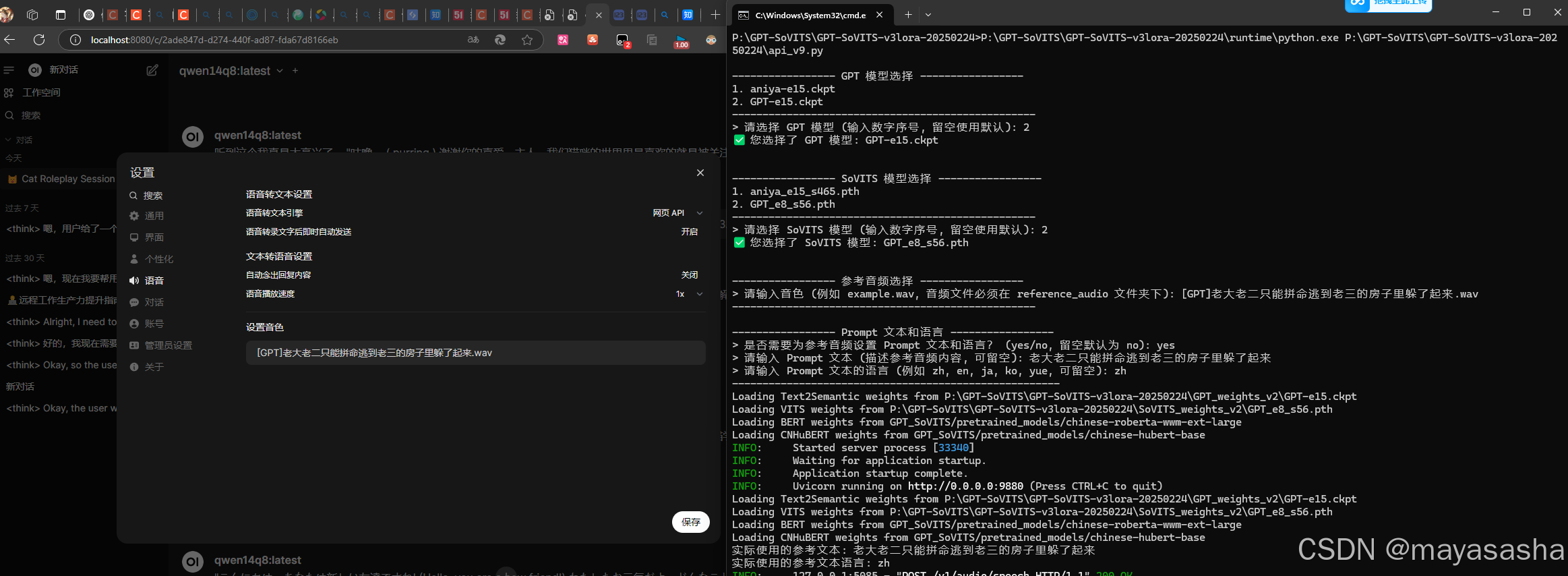

这个脚本还有个缺点是利用的时候无法更换声线,必须开着ollama服务和Gptsovits接口窗谈锋能正常工作,想更换声线,必须去config.py里修改,再重启接口api。AI的声音就是你选的参考音频。
SoVITS_weightsGPT_weights声音模型在GPT-SoVITS-v2\GPT_SoVITS\configs\tts_infer.yaml修改,刘锐接口包声音参考修改在config的脚本里。
新建txt生存成py在cmd窗口运行,它第一次打完标题发出后才会把大模型载入显存里,如果是用deepseek32B这种大模型,第一次的天生速度会很慢,连带着语音天生也会比力慢,慢到怀疑它到底有没有在运行,所以我还是保留了最后结束的【播放完成,删除音频】,出现这句话就表现本次对话结束了,不然就还在天生中。发起手动ollama run先把大模型跑起来。

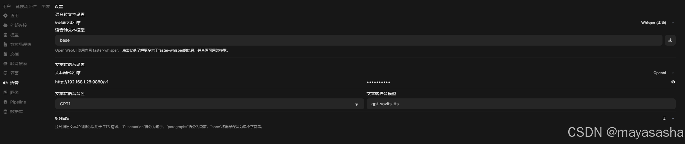

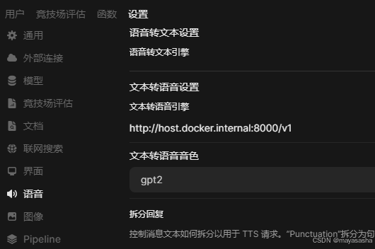

第三部分:GPT-SoVITS与OpenWebUI结合(docker版)

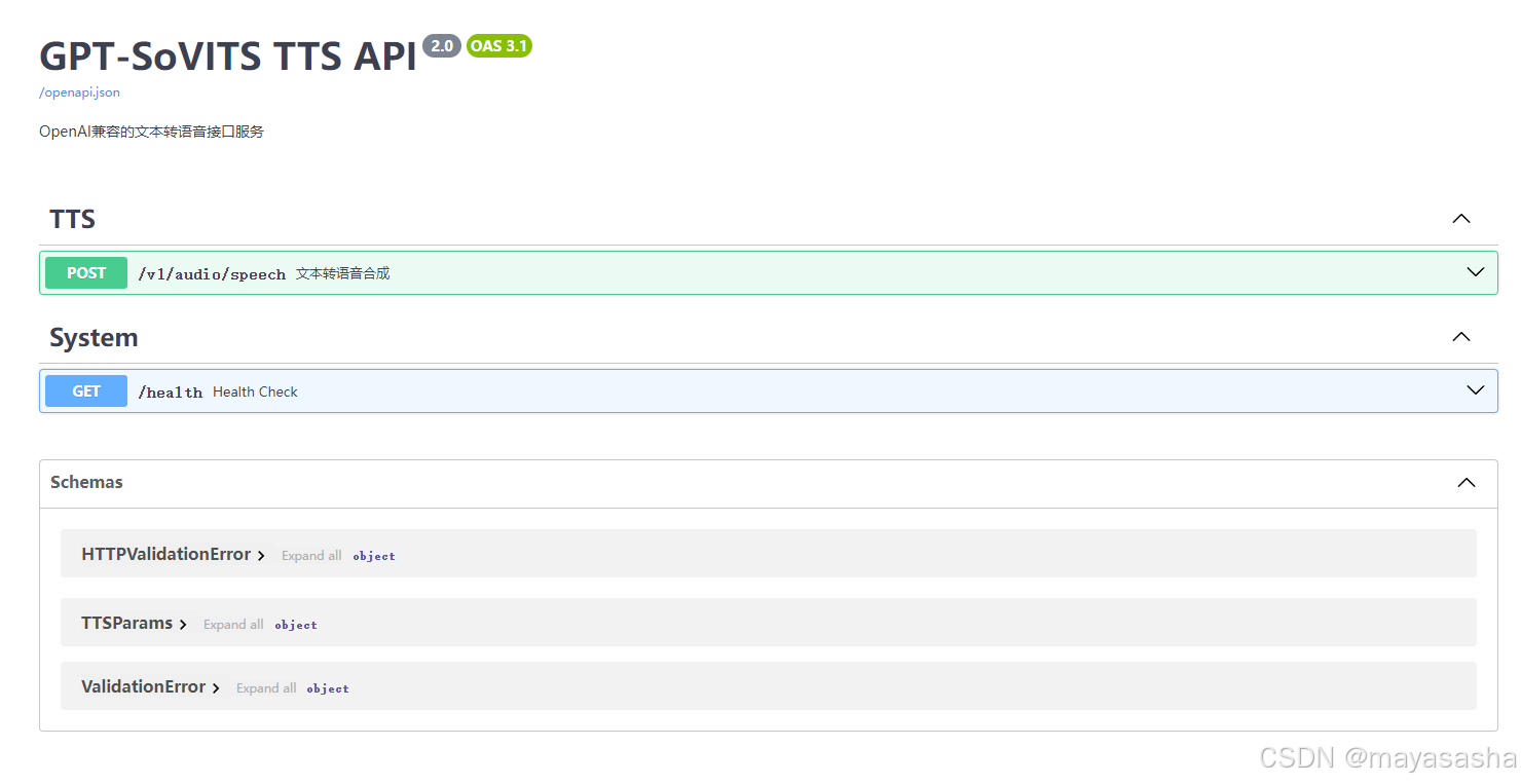

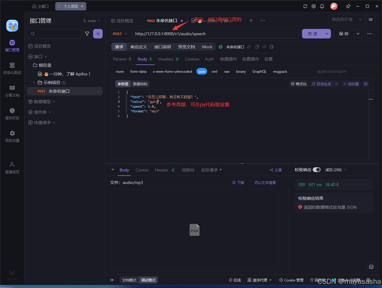

我本身openWebui是通过docker安装的,利用时看到openwebui里内置了openApi文字转语音接口,于是我在二的基础上联想到可不可以把gptsovits本地的api做成一个适配openai接口接入openwebui,但标题是,我对怎样编写fastapi兼容openapi一无所知,这段代码我交给4o和deepseek与Gemini编写。经过两天一夜的努力十几轮的调试bug后,第一个可被post的兼容opanApi的本地gptsovitsTTS哀求乐成了。
INFO: Received valid request: {
  "text": "测试",
  "voice": "keli",
  "speed": 1.0,
  "format": "mp3"
gptsovits主要吸收两个数据一个是text由大模型天生文字,另一个voice,填写你本身的参考音频名字,其他可随意填写。

这版代码都是我修整完成的可以用的。原先测试乐成的只是可以被post,之后就要考虑openWebUI怎样吸收和发送哀求的标题,docker里的openwebui好像无法直接我主机地址的接口,openWebui在log里疯狂报错,gptsovits没有任何反应,我不知道标题在哪,问AI就一直让我对 OpenWebUI 的配置修改,给我干懵了,光在docker里找配置,我没整明白位置放在哪,修改配置这个方法我最后也没乐成,config的js文件我也没找到。不外,我找了其他的方法让容器访问本地。
  1. http://host.docker.internal:9880/v1
在openWebUI中调用本地tts以下两个是必填项,下图为参考(默认运行是9880,主义下图8000是我厥后测试用的端口)
除了把api改成http://host.docker.internal:的前缀,g别的的方法是修改脚本文件本地的host为0.0.0.0,让docker可访问主机,又经过十几轮的调试。至此几十轮的调试终于结束。操作到这我已经精疲力尽了,光代码我就测试了一天一夜。
  1. http://localhost:8000/docs#/
  2. # 端口是我自定义的
具体过程代码我就不展示了。利用方式:须要自行修改的就是参考音频的路径标题。我这里给出的全部代码都在我电脑测试乐成了,不包全部人都能乐成。管理员页面文本转语音引擎里填写本地接口,api密码任意写,声音和模型须要下面的py脚本里改。代码在花儿apiv2的基础上全部由AI转写成类兼容openai接口,我分享源代码见下方,供各位大佬拿参考。
