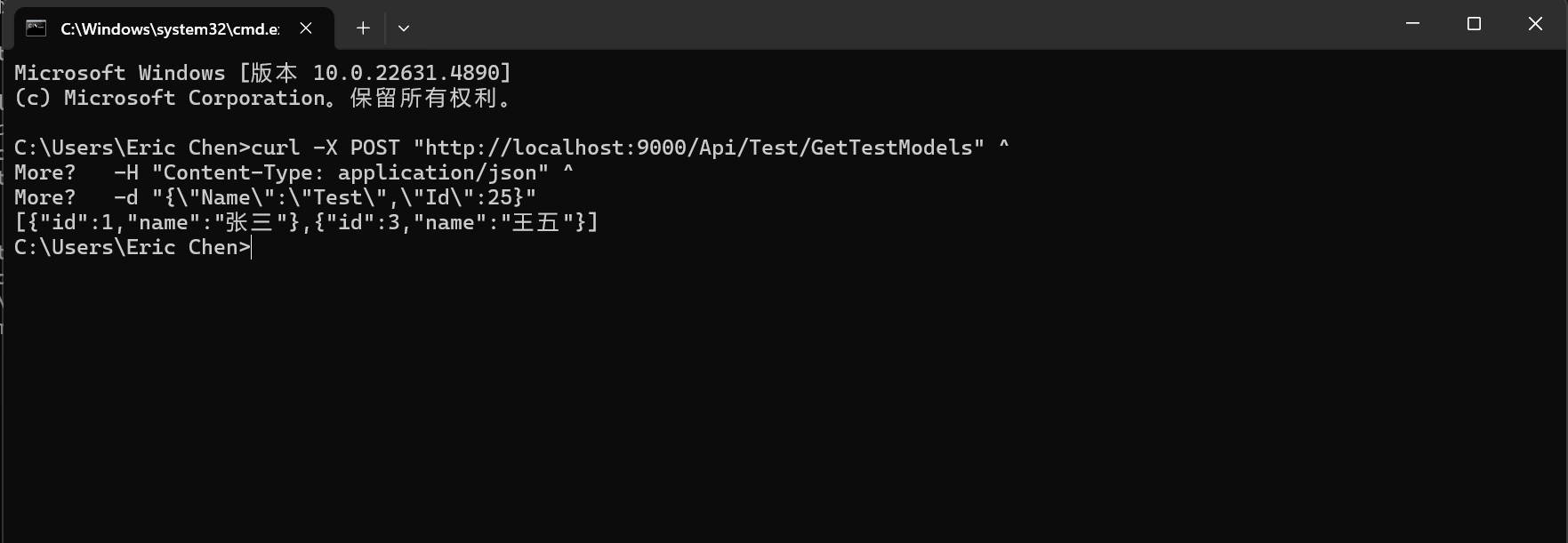

2.使用 curl,在 CMD 里运行
下令格式:
  1. curl -X POST "http://localhost:9000/Api/Test/GetTestModels" ^
  2.   -H "Content-Type: application/json" ^
  3.   -d "{"Name":"Test","Id":25}"
输出结果:

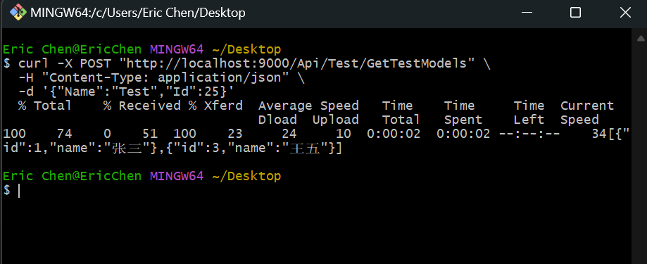

3.使用 curl,在 gitBash 里运行
下令格式:
  1. curl -X POST "http://localhost:9000/Api/Test/GetTestModels" \
  2.   -H "Content-Type: application/json" \
  3.   -d '{"Name":"Test","Id":25}'
输出结果:
