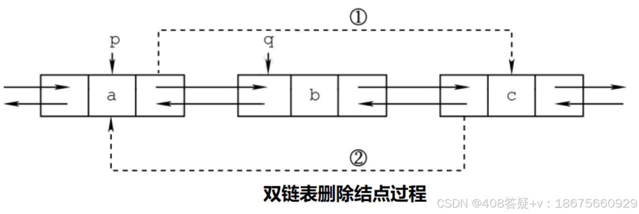

双链表的删除操作
删除双链表中结点 *p 的后继结点 *q,其指针的厘革过程如图所示。
删除操作的步骤如下:
将 p->next 指向 q->next。
将 q->next->prior 指向 p。
释放 q 结点空间
