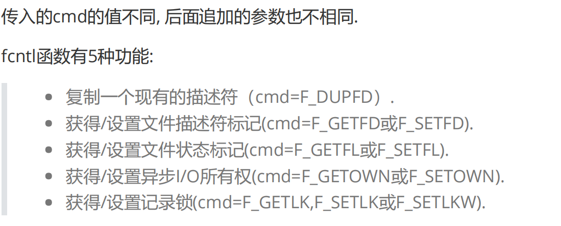

文件描述符本质就是一个数组下标,每一个数组下标指向的都是一个内核中的文件对象,文件对象中有文件的flags,用fcntl设置一个文件描述符的属性,实在就是设置这个文件在底层struct file中的标志位。
   #include <unistd.h>
  #include <fcntl.h>
  int fcntl(int  fd, int  cmd,... /* arg */ );
  将文件描述符设置为非阻塞,以后在利用read、write、recv、send...都是利用非阻塞的方式举行IO的。

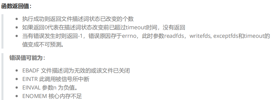

   select返回值和错误码:
   大于0,有n个fd停当了
   等于0,超时,没有出错,但是也没有fd停当
   小于0,等待出错
