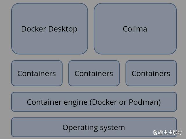

架构
Colima由以下组件组成:
Colima :主要的Colima组件负责启动和管理QEMU虚拟机。
Lima:Lima是一个答应您从命令行管理 QEMU 虚拟机的工具。
Docker:Colima使用Docker来运行容器化应用程序。
Kubernetes:Colima 支持Kubernetes,因此可以使用它来运行由Kubernetes管理的容器化应用程序。

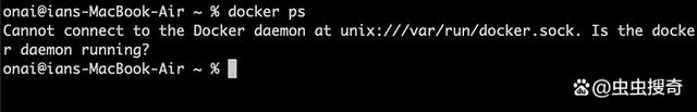

在启动colima之前,先检查docker是否正在运行。
docker ps
从上面来看Docker并没有在背景运行。为了安全起见关闭ddev:

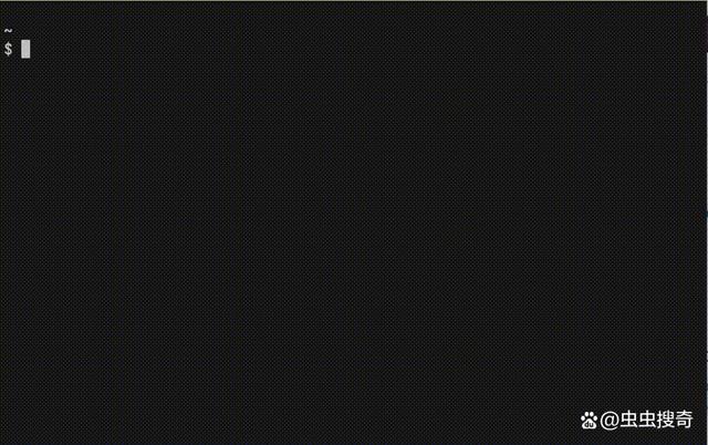

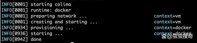

启动Colima,可通过运行以下命令来启动它:
colima start
这将启动一个QEMU虚拟机并在其中运行Docker容器。 然后,可以使用正常Docker命令行工具来管理容器。
docker ps

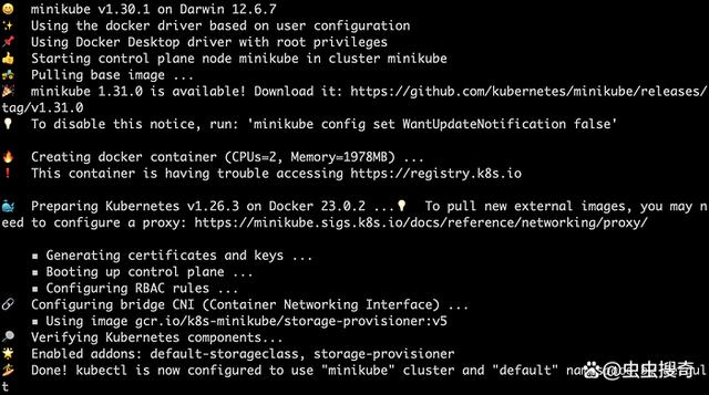

Minikube + Colima
我们可以将minikube的驱动程序设置为使用docker,而docker通过使用colima 来设置容器。
minikube start --driver=docker
可以检查节点
kubectl get nodes
检查一下运行集群的容器
docker ps
这是运行集群的容器。
