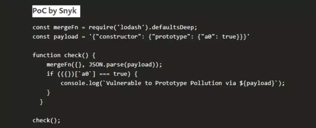

攻击者可以通过 Lodash 的一些函数覆盖或污染应用程序。比方:通过 Lodash 库中的函数 defaultsDeep 可以修改 Object.prototype 的属性。
我们都知道,JavaScript 在读取对象中的某个属性时,如果查找不到就会去其原型链上查找。试想一下,如果被修改的属性是 toString 方法:
  1. const payload = '{"constructor": {"prototype": {"toString": true}}}'
  2. _.defaultsDeep({}, JSON.parse(payload))
每个对象都有一个 toString() 方法,当该对象被表示为一个文本值时,大概一个对象以预期的字符串方式引用时自动调用。默认情况下,toString() 方法被每个 Object 对象继续。如果此方法在自定义对象中未被覆盖,toString() 返回 [object type],其中 type 是对象的类型。如果覆盖了 toString() 方法,那么给应用带来的影响就是非常大的。
其实上述的问题就属于一个很常见的安全漏洞 —— 原型污染
   原型污染:攻击者通过某种本领修改 JavaScript 对象的原型(prototype)

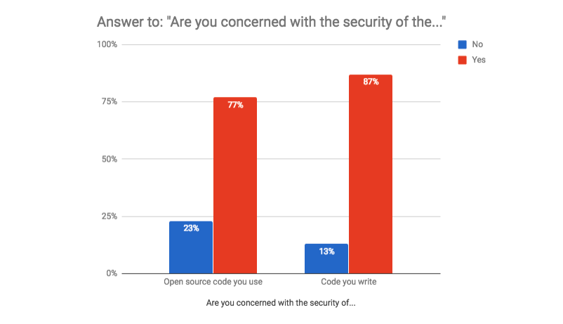

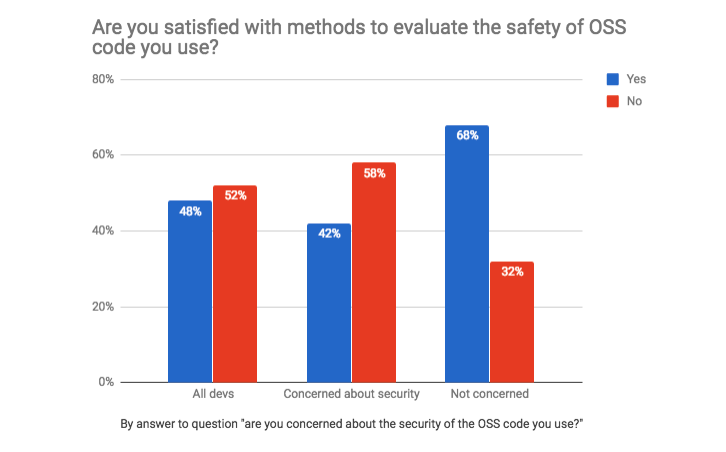

其实开发人员对开源代码的安全性的信任水平要大于对自己编写的代码的安全性的信任水平,但是在确保代码安全性和质量的工具尚有许多不足之处。在 npm 还没有一个完善的安全检测机制之前,npm 和 NodeJs 团队曾经对数万名 JavaScript 开发者发起过一个调查,第一个问题就是安全问题,具体就是开发人员如何看待他们编写的代码和所使用的开源项目的安全性。
调查结果表现:环球 97% 的 JavaScript 开发人员在自己开发的项目中都依赖开源代码,77% 的开发人员对他们使用的开源代码是否安全表示担忧。更有趣的是,有 87% 的人表示担心自己的代码的安全性。
另外,超过一半的 JavaScript 开发人员认为,他们用来评估开源代码的安全性和质量的工具还不够好。

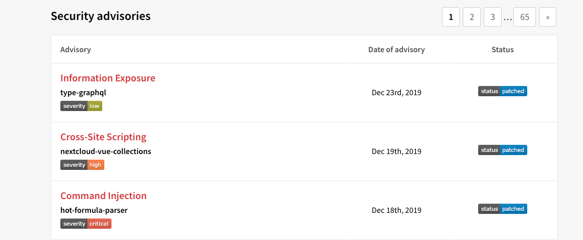

npm 官方专门维护了一个漏洞列表,当开发者大概专业的安全团队发现某个依赖包存在安全问题后就会上报给 npm 官方,然后官方会通知该项目开发者进行修复,修复完成后 npm 会把漏洞详细的描述信息、解决方案发布出来:

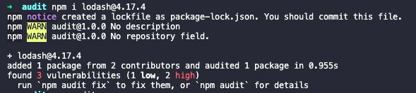

我们现在直接安装一个具有安全漏洞的 lodash@4.17.4 版本,可见安装完成后会提醒你你刚刚增长的依赖中含有3个漏洞。

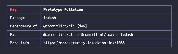

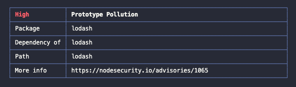

实验 npm audit 我们可以看到漏洞详情,这个版本的 lodash 存在3个安全漏洞,我们来具体看一个:
这里注意,并不只是直接依赖的包具有漏洞才会收到提醒,而是只要是你的依赖树中某一个节点依赖依赖了具有漏洞的包你就会收到提醒,来看看下面的例子:
项目中并非直接依赖了 lodash ,而是 @commitlint/cli 依赖的 @commitlint/load 中依赖了 lodash 就会算作一个漏洞,以是一些巨大的迭代周期很长的项目含有几万个安全漏洞也是很正常的。

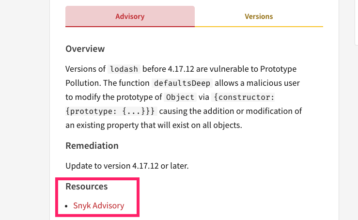

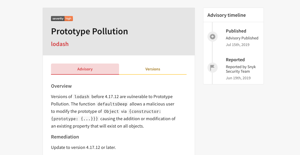

点开漏洞详情的链接:https://www.npmjs.com/advisories/1065
我们可以看到漏洞具体说明,以及解决方法,右侧是该漏洞的具体上报时间,漏洞公开时间。

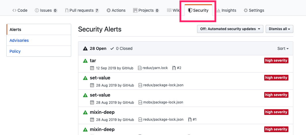

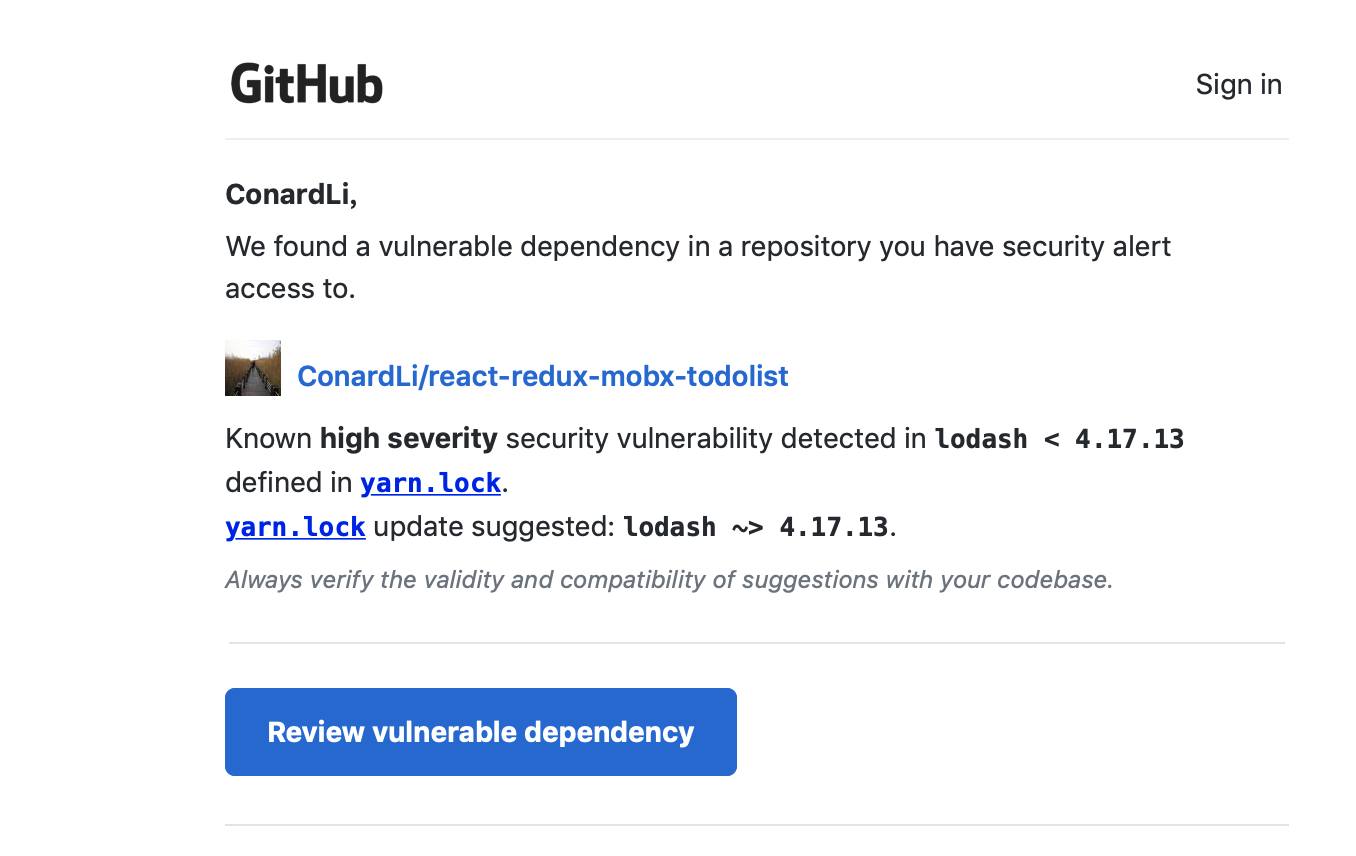

寻常我们可能常常会收到雷同如下的 GitHub 安全漏洞提醒的邮件。

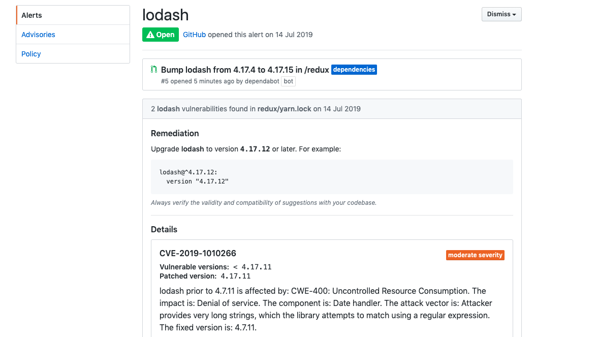

打开链接,我们可以看到漏洞具体的详情页面:
GitHub 单独为它开发了一个,Security 板块来展示 GitHub 检测到的依赖安全漏洞,可见这些漏洞是足够引起大家重视并且需要快速修复的:

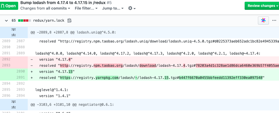

另外,GitHub 还为每个可修复的漏洞提供了一键修复的功能,点击 Automated security updates 按钮,GitHub 会自动将这些依赖漏洞修复,并提交一个 Pull Request 给你的仓库:

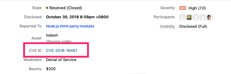

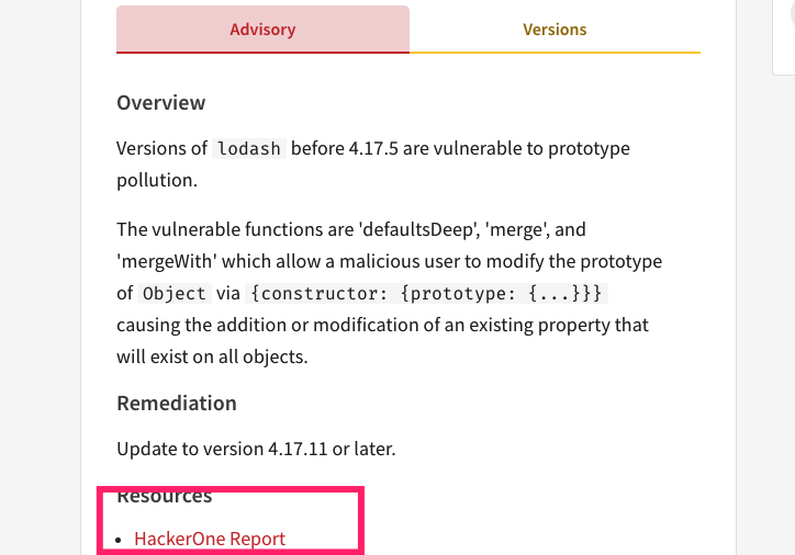

HackerOne
HackerOne(http://hackerone.com)建立于 2012 年,是一个安全漏洞聚合和披露平台,黑客可以在网站上披露自己发现的安全漏洞、并报告给相关的网站或公司,这些网站或公司在确认后可以给黑客提供奖金等各类感谢。HackerOne 平台的注册黑客人数已突破 30 万人,提交的有效漏洞总计超过 10 万个,付出的漏洞嘉奖金超过 4200 万美元。
  1. "references": "- [HackerOne Report](https://hackerone.com/reports/541502)"
我们可以在安全报告中看到,某些漏洞还会有一份 HackerOne 的漏洞报告做为参考。

CVE

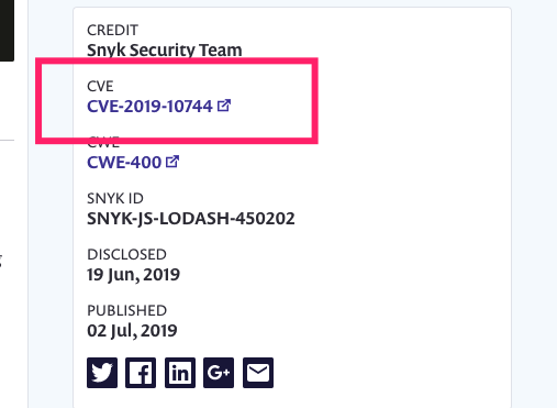

CVE 代表着通用漏洞和披露的标准, 这是一个由联邦当局赞助的研究和开发中央的非营利组织。它的目的是识别软件或固件中的漏洞并将其编目到一个免费的数据库中, 以进步组织的安全性。
用 CVE ID 标识特定漏洞或暴露, 组织可以快速准确地从各种 CVE 兼容的信息源中获取信息。通过在不同安全工具和服务之间的进行比对, CVE 可以帮助组织选择最得当其需要的内容。
  1. "cves": [
  2.         "CVE-2019-10744"
  3.       ]
我们可以看到,岂论是上面的 npm audit 报告照旧 Snyk、HackerOne 等其他的安全平台的报告都会附上一个漏洞的 CVE 编号。
