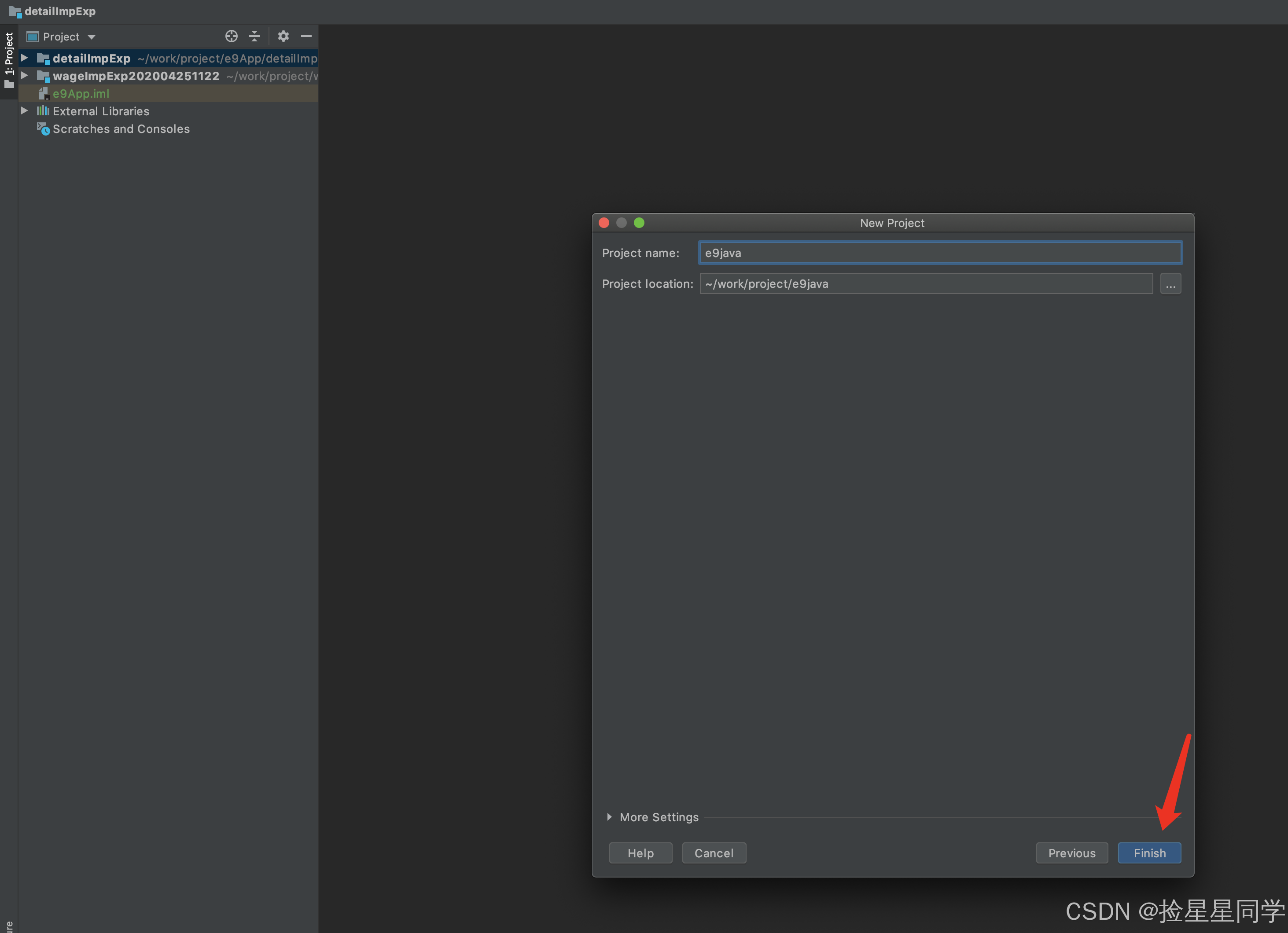

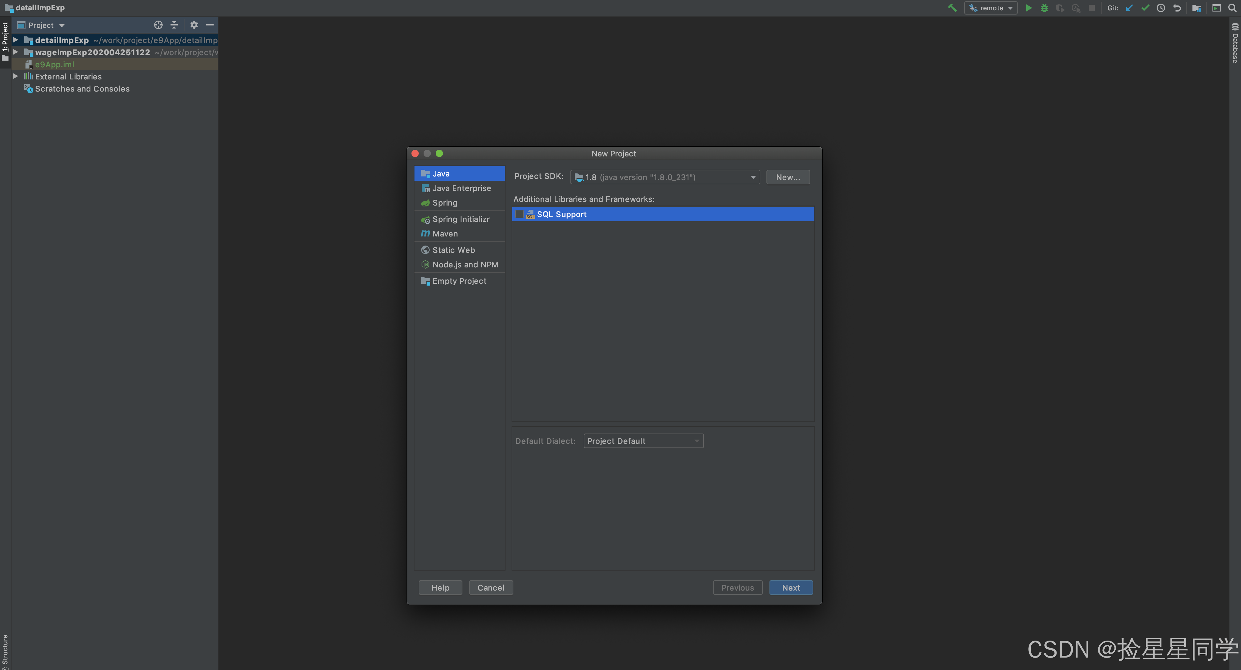

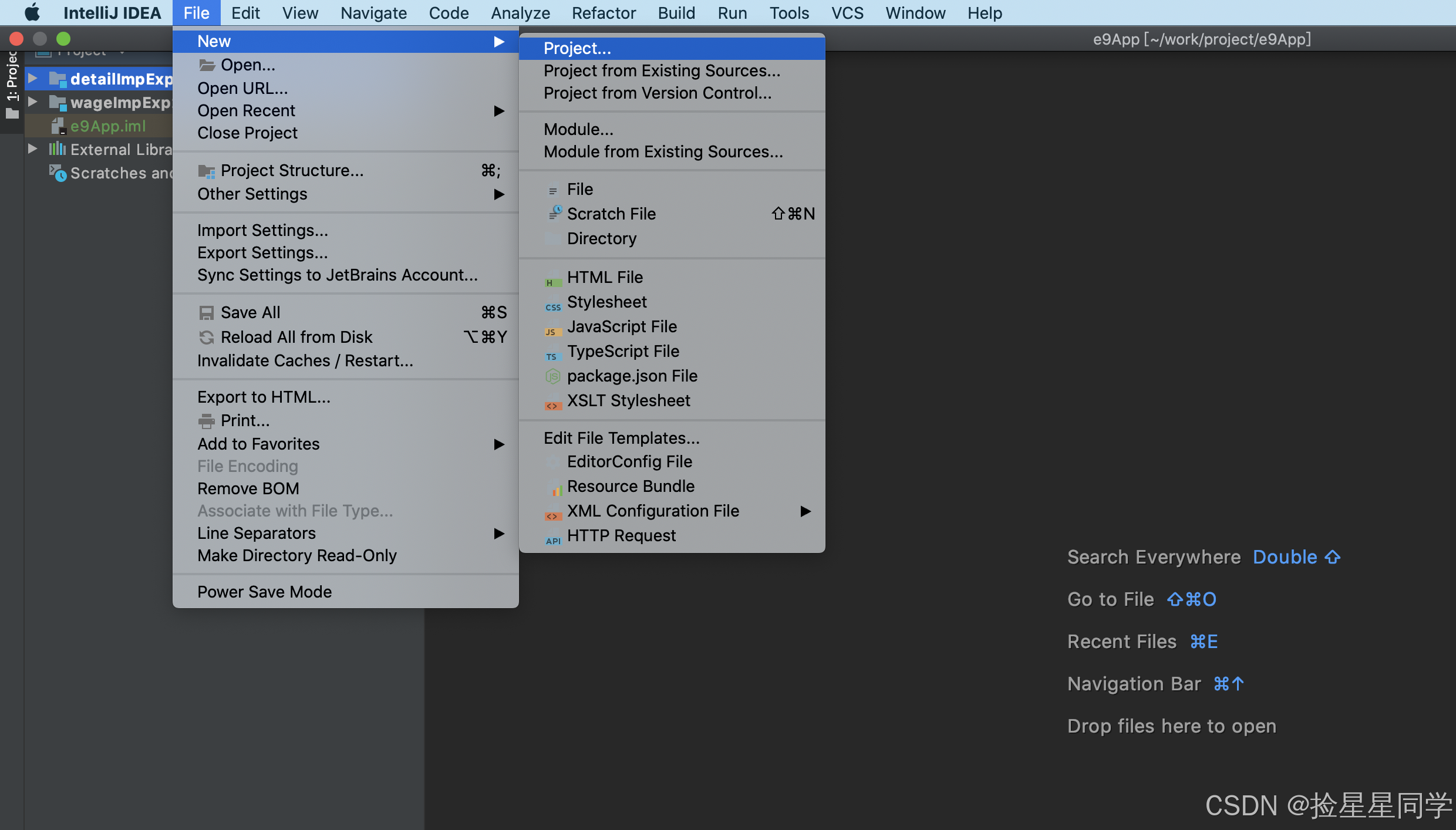

  1.1 打开idea,创建一个新的Java项目File->New->roject
1.2 选择Java项目
1.3 下一步:编辑好项目名称,点击Finish

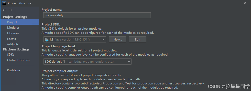

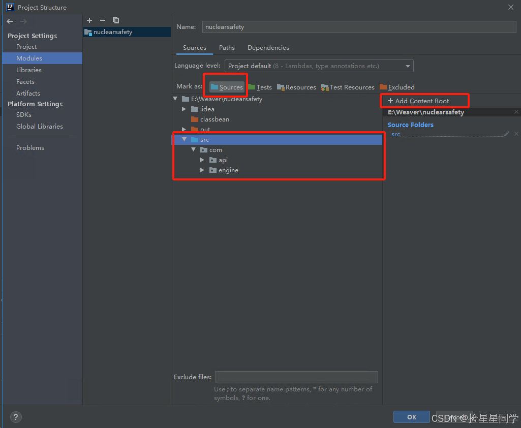

1.4 项目创建文件完成之后需要进行项目设置File-Project Structure,点击project,分别选择Project SDK为1.8、、Project language level为SDK default 8
1.5 由于创建项目后会自带一个src的文件夹,我们后续的代码开发在src文件下,src文件夹下的目次布局最好与泛微e9的目次布局一致;如:src.com.api.xxx; src.com.engine.xxx等;如果不存在src,可以在当前界面新加一个src文件夹,并指定为Sources;

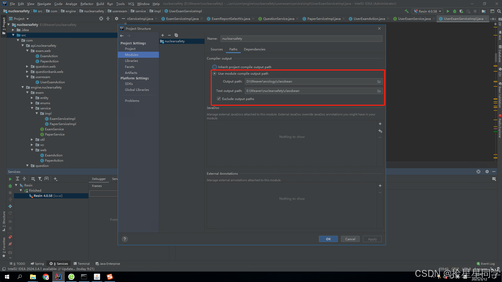

1.6 指定代码编辑后的输出目次,注意这里的Output path:应该是为小伙伴你们自己下载下来,或者已有的ecology代码文件夹下,并且要指定输出到classbean文件下,那么后续我们代码编译后会主动输出到对应的ecology项目下。

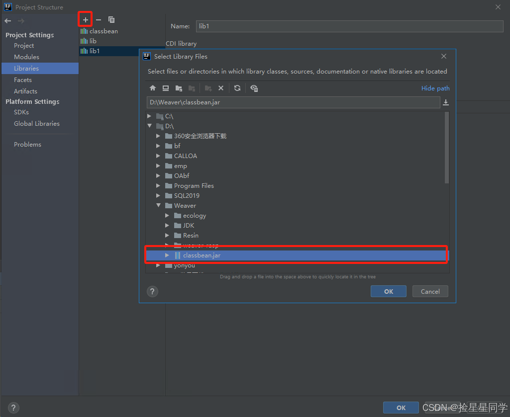

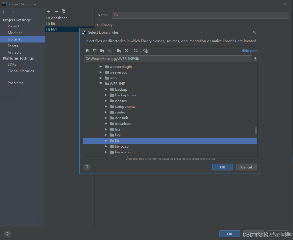

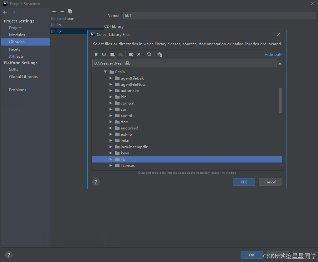

1.7 引入依赖,我们这里需要引入三个特定的依赖,(我这里原有的泛微项目在D盘的Weaver文件夹下)分别是你原有的的泛微项目下的classbean文件夹,这里我们需要做一个操纵,就是需要把这个classbean文件夹压缩成一个压缩包,然后将压缩包的后缀改成.jar,然后将这个classbean.jar直接引入即可;第二个依赖是小伙伴自己项目内里Resin文件夹下的lib文件夹进行引入;第三个依赖是小伙伴自己项目下ecology内里的WEB-INF/lib的文件夹进行引入即可。

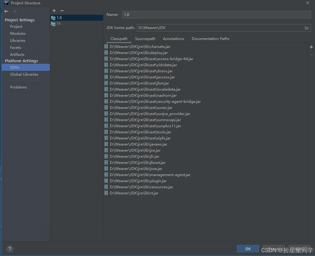

1.8 设置项目标sdks,必须使用jdk1.8版本,最好用泛微提供的jdk1.8的版本,自己项目文件夹下一样平常都会有泛微提供的jdk包。

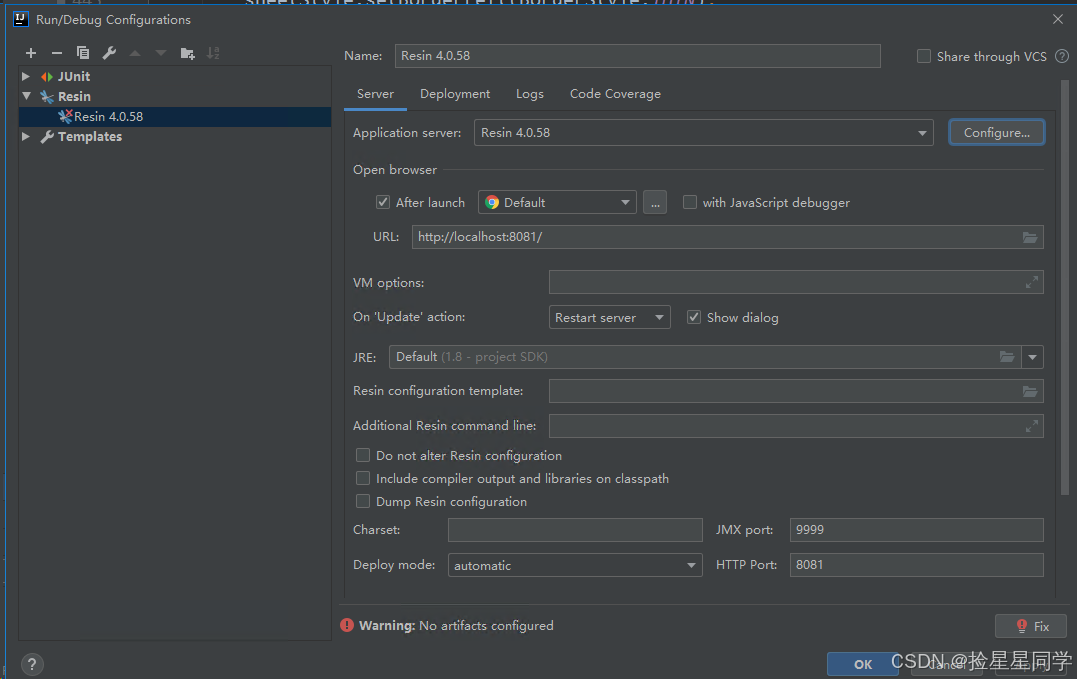

二、Resin的设置
 注意:如果小伙伴们想在idea中想设置Resin进行项目标启动,那目前只能使用2019版本及以下的idea,2020以上版本不支持Resin。
添加之后,设置项目自己所带的端口即可。然后就能正常启动啦!包括你dubug或者是run都是没问题的。

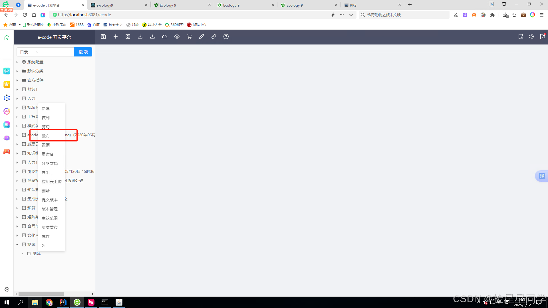

      由于博主已经含有了泛微的项目,所以没有下载具体的ecode到本地,而是直接使用ecode进行代码编写;而且本地和线上也有一些差异,所以直接就在项目标ecode平台上进行 编码了。所以这里都是讲的在线上的ecode平台进行编码,线上和本地只是一些组件引入的差异,其他并无差异,可放心查阅。另外就是前端是需要申请允许的,这个大家自行找泛微的人申请即可。

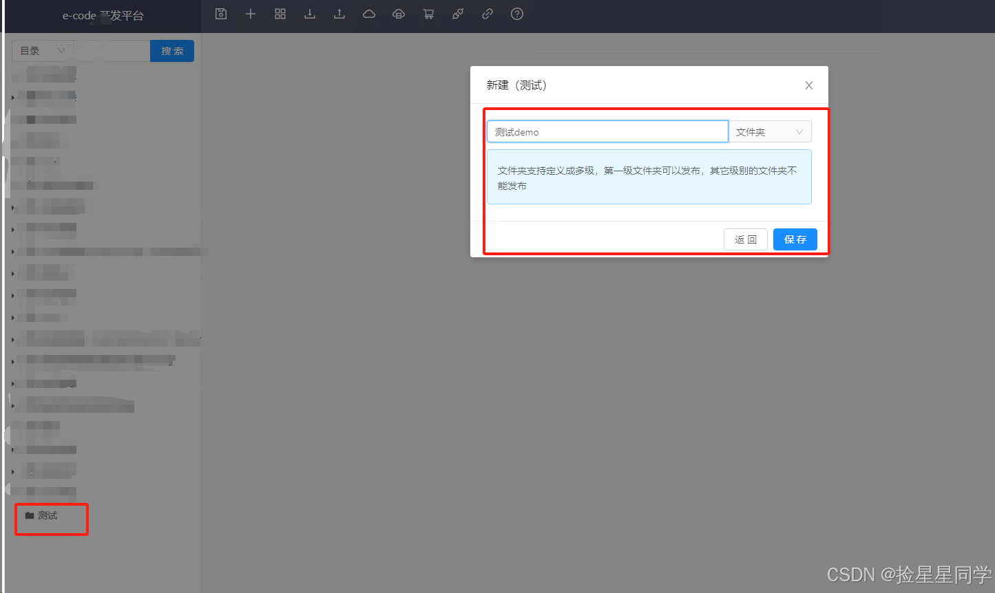

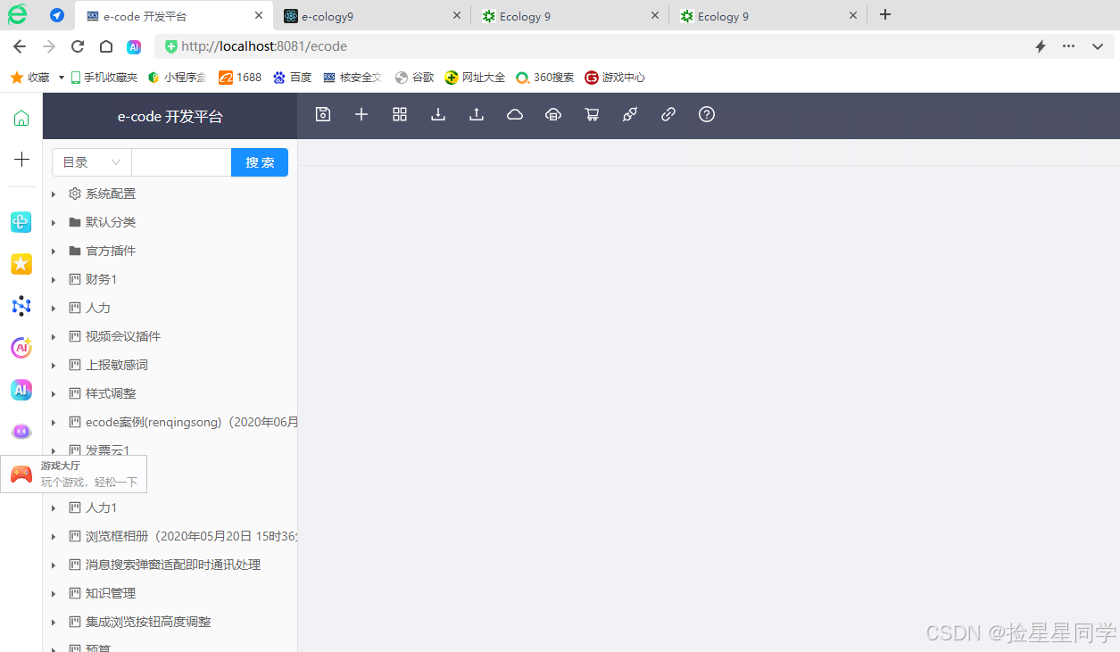

2.1 进入ecode平台,后端将项目启动之后,http://localhost:8081/ecode,在你的ip:端口背面拼接/ecode即可进入。

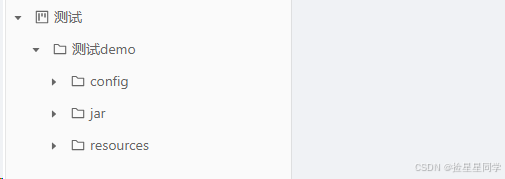

2.2 进入页面之后,我们二开的话一样平常都是建立新的文件夹,然后进行开发,那么第一步就是新建一个根目次的文件夹,然后在我们新建好的分类下面新建一个文件夹即可。
文件夹创建成功后,就会主动出现一些设置文件夹,小伙伴们可按需引入。
后续就是新建页面、新建store、新建主页面等等。博主这里新建coms文件夹来存放页面组件,新建store文件夹来存放页面操纵方法等;最紧张的就是建立注册文件和主入口组件,分别建立register.js文件和index.js文件。这里注册组件写法基本一致,可查看泛微的ecode开发文档。

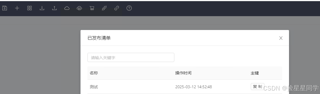

  1. //主入口页面组件 index.js
  2. const { Provider } = mobxReact;
  3. const TestTable = ecodeSDK.imp(TestTable);
  4. const TestStore = ecodeSDK.imp(TestStore);
  5. //实例化store,并通过provider注入所有组件中
  6. const allTestBanks = {
  7.   testStore:new TestStore()
  8. }
  9. class testBankRoot extends React.Component {
  10.   render() {
  11.     return (
  12.       <Provider {...alltTestBanks}>
  13.       <TestTable {...this.props}/>
  14.       </Provider>
  15.     )
  16.   }
  17. }
  18. //发布模块
  19. ecodeSDK.setCom('${appId}','testBank',testBankRoot);

   二、发布页面
   将我们编写好的组件进行发布,右键点击文件,然后点击发布即可,然后在页面上面找到发布清单复制他的id主键,
他的主键id一样平常是9a9808af4ce54bb6a1688880a4dc96407类似一串数字,然后右键点击你的register.js文件,将他设为前置加载,而后的你可以在门户菜单内里设置菜单,/main/cs/app/9a9808af4ce54bb6a1688880a4dc96407_testBank就是你自界说的URL。
版本要求:kb1906以上
门户后台设置路由地址:
浏览器访问地址:
/wui/index.html#/main/cs/app/9a9808af4ce54888888c96407_testBank
