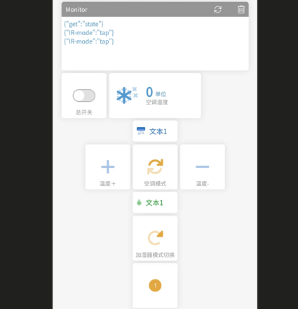

1.概述
本文基于ESP01S 硬件,Arduino 开辟情况,Blinker库及手机控制APP,完成与STM32的通信,为手机APP提供按键笔墨数据接口。
2.ESO01S 驱动代码

3.手机APP界面
