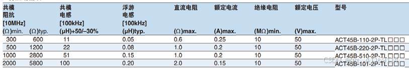

ACT系列的共模电感参数如图3所示。
共模阻抗:表现对共模噪声的抑制能力,下图所示是指在特定频率下的阻抗。
共模电感:共模电感本身就是一个电感肯定存在一个电感值,通常共模电感不会单独使用,会与电容构成LC滤波器。
浮游电感(Stray Inductance):寄生电感、杂散电感
直流电阻:指共模电感绕组在直流条件下的导线电阻,是衡量绕组铜损的核心参数,单位为欧姆(Ω)。
绝缘电阻:指共模电感绕组之间或绕组与磁芯/外壳之间的直流电阻,用于衡量电气隔离性能,单位通常为MΩ或GΩ。
额定电压:为该器件连续工作时的电压值
图3 ACT系列的共模电感电气参数

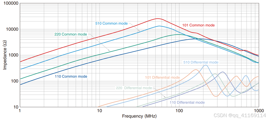

        与普通电感、电容类似,共模电感在不同频率下的信号的阻抗不同。需要留意的是,共模电感阻抗特性曲线分两类。
        一类是对共模信号的的阻抗曲线,如图4中Common mode所示。在现实选型时需要根据共模噪声的频率选择电感,最好是共模干扰频率对应共模电感的最大阻抗。
        另一类是对差模模信号的的阻抗曲线,前面讲过现实线圈绕制的不完全对称会导致差模漏电感的产生。这个差模电感对我们来书未必是一件坏事,通过下图对比可知,共模阻抗弘大于差模阻抗。
图4 ACT系列的共模电感阻抗特性
