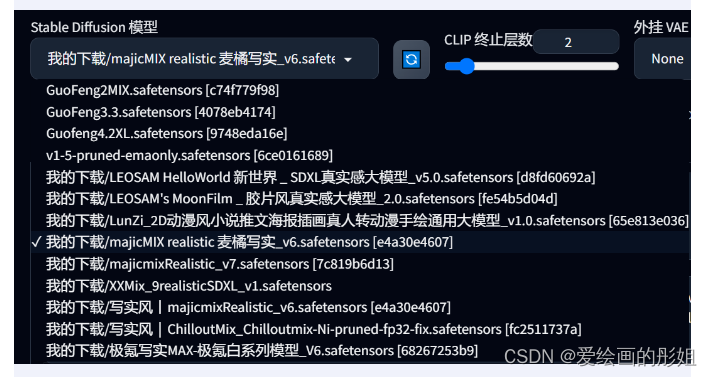

选大模型
差别的大模型,就代表着差别的照片风格。
教育范畴,主要是写实的多,到目前为止,没看到写景点大模型,可能接触较少的缘故。
就写实,也遇到几个模型,有区别吗?试下:

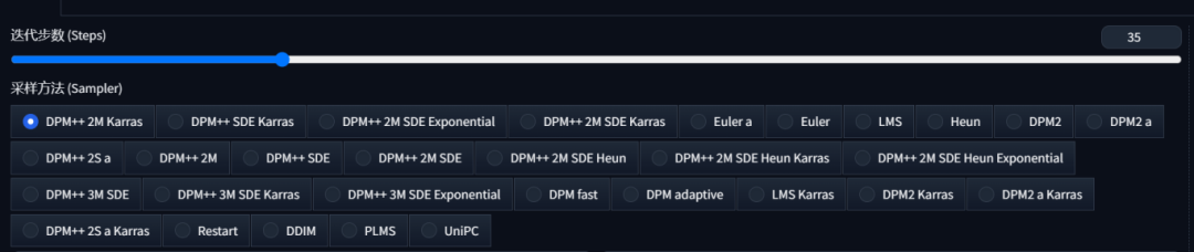

工具几个设置记好了
Stable Diffusion

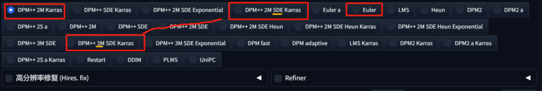

迭代步数与采样方法:
设置低的——20~25
设置高的——25~30
采样方法,相当于用画笔绘画方法,类似于写字,各人务必的方法都不相同,最终誊写的字也各有特征。
经过牛人实验,挑出了几个出图快,照片质量相对很好的采样方法:
宽度与高度:
设置高的1024
1024,一般的就512
512,当然如果想生成长方形的,自己再调整,尽量维持一千左右。

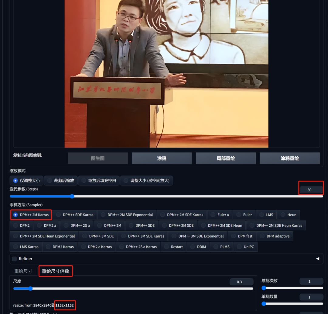

图生图
Stable Diffusion
做一个真实图生成二次元的案例
01
参数设置
如图设置:
尚有最重要的一个参数,就是重绘幅度。
重绘幅度的意思就是:我们最后生成的照片跟原图差别有多大。
当重绘幅度为0的时间,照片不会发生变化。
当重绘幅度为1的时间,生成出来的照片跟原图就毫无关系了。
所以,我们的重绘幅度可以设置在0.5~0.7之间。
这个参数是没有固定的,各人在实际操作中可以多试试差别的重绘幅度。

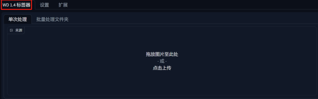

关键词最主要的就是用词语去形貌我们的原图。

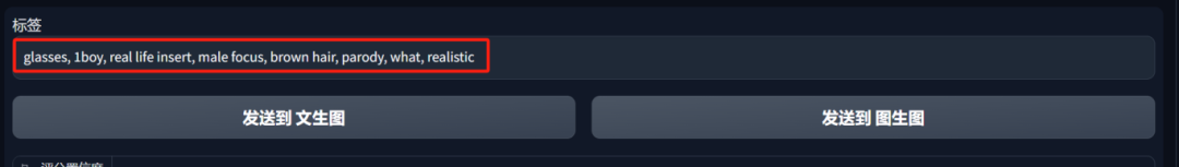

这里我们可以借助一个插件——标签器
它可以根据我们的图片反推出来关键词,
在状态栏里点击“WD1.4标签器,
在左边空白区域上传我们的原图,
右边就是主动生成的关键词。

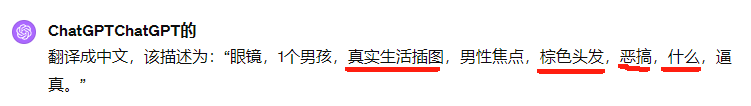

glasses, 1boy, real life insert, male focus, brown hair, parody, what,
realistic
检查下关键词,不需要的,去掉。
我们想变成二次元图片,所以”真实“关键词就要去掉,别的,原来黑色的头发,变成了”棕色“也要修改,别的尚有两个无意义的词也要删掉。

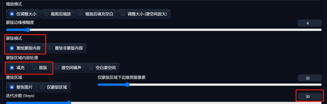

局部重绘——换装、换脸、换配景
局部重绘比前面多了两个参数:
一个是蒙版模式,“重绘蒙版内容”的意思是重新生成我们涂白的地方;
”重绘非蒙版内容“就是除了涂白的地方,其他都重新生成。
这里我们是要重新生成衣服,所以就选“重绘蒙版内容”
然后就是“蒙版区域内容处理“
一般就用前面两个,添补和原图。
如果要重新生成的地方跟原图区别比较大,那就选添补,
如果只是想在原图的基础上进行一点小变更,那就选原图。
接下来的迭代步数、接纳方法、重绘尺寸和前面是一样的
最后一个重绘幅度,设置在0.6~0.8之间。
