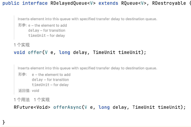

Redisson分布式延迟队列
Redisson是一个基于redis实现的Java驻内存数据网格,它不仅提供了一系列的分布式的Java常用对象,还提供了许多分布式服务。
Redisson除了提供我们常用的分布式锁外,还提供了一个分布式延迟队列RDelayedQueue,他是一种基于zset布局实现的延迟队列,其实现类是RedissonDelayedQueue。delayqueue 中有一个名为 timeoutSetName 的有序集合,其中元素的 score 为投递时间戳。delayqueue 会定时利用 zrangebyscore 扫描已到投递时间的消息,然后把它们移动到就绪消息列表中。
delayqueue 包管 redis 不崩溃的情况下不会丢失消息,在没有更好的解决方案时不妨一试。
优点:利用简朴,而且其实现类中大量利用lua 脚本包管其原子性,不会有并发重复问题。
缺点:需要依靠redis(如果这算一种缺点的话)。
总结:Redisson 是redis 官方推荐的JAVA 客户端,提供了很多常用的功能,利用简朴、高效,推荐利用。

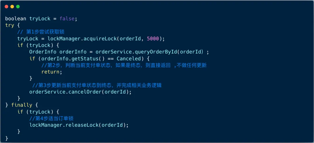

并发口诀:一锁二判三更新
不管我们利用定时任务还是延迟消息时,不可避免的会遇到并发实行任务的情况 (比如重复消费、调理重试等)。
当我们实行任务时,我们可以按照一锁二判三更新这个口诀来处理。

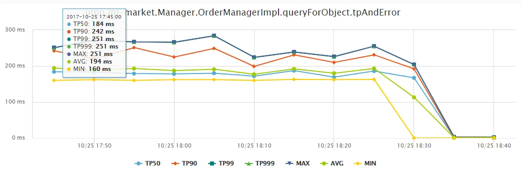

性能监控
上图是性能监控的示例图,性能监控差异时间段性能分布,实时统计 TP99、TP999 、AVG 、MAX 等维度指标,这也是性能调优的重点关注对象。

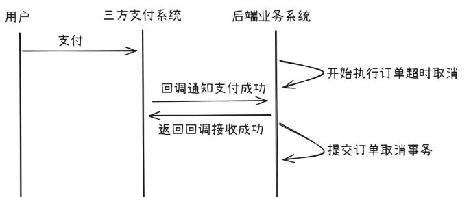

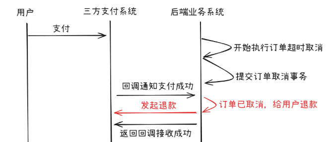

一笔订单,在取消的那一刻用户刚好付款了,怎么办?

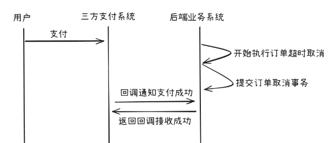

这种情况在正常的业务场景中是有可能出现的,因为订单都会有定时取消的逻辑,比如10 分钟或者 15分钟,而用户刚好卡在这个时间点进行付款,此时就会出现两种情况:
可以看到,不论是哪种情况,其实都需要做一定的处理,不然用户肯定会来投诉!

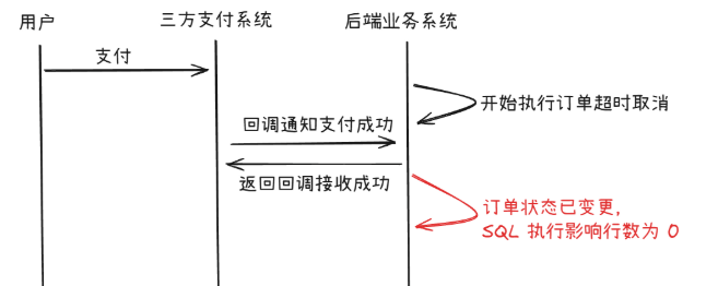

这种场景无非就是支付单支付乐成和取消两种状态的“争夺”,正常情况下,订单或者支付单都会有状态机的存在,在当前场景简朴来说有以下两条路径:
针对情况1,如果是支付回调取胜,此时的状态应该已从 支付中->支付乐成
针对情况2,如果是取消支付单取胜,此时的状态应该已从 支付中->已取消
所以我们在修改支付单状态的时间,基于原始状态的判断,就可以做正常的处理,来看下 SOL应该就很清晰了:
  1. # 支付成功
  2. update pay_info set status = 'paySuccess' where orderNo = '1' and status = 'paying';
  3. # 取消
  4. update pay_info set status = 'cancel' where orderNo = '1' and status = 'paying';
重点就是我们加了 status='paying’这个条件,这就能包管情况只有一个能乐成,另一个一定失败。这种其实就是乐观锁的方式
业务优化
针对订单超时业务,这里在业务上可以做一个小优化,你想想,用户付款前可能有点挣扎,然后在最后一刻终于下定决心进行付款,这时间却告知被退款了,用户很可能就不会再下单了。因此我们在页面上可以限时订单取消设置计时为 10分钟,但实际后端是延迟 11 分钟取消订单,这样就能避免这种情况的发生啦。

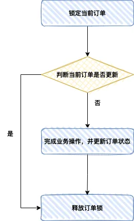

Redis 分布式锁实现
最后除了利用数据库处理,还可以利用分布式锁,对一笔订单加锁也能包管这笔订单正常的业务流转。每次进行取消订单或付款操作时,起首尝试获取订单的分布式锁,确保只有一个操作能修改订单状态。在分布式系统中,订单在取消的同时用户付款的竞态问题可以通过分布式锁来解决。以下是一个详细的、落地的方案,确保订单状态的可靠性,避免因并发导致状态冲突
订单取消流程:
订单付款流程:
