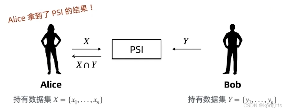

安全求交集(PSI)
1、安全求交集(PSI)界说
Alice 有集合 X,Bob 有集合 Y,经 PSI 计算后,Alice 得到X 和 Y 的交集,且无其他信息。

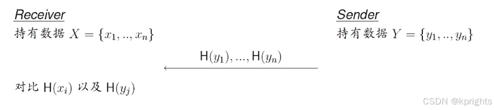

Method1:A Naive PSI based on Hash
A Naive PSI based on Hash,即基于哈希的简朴安全求交集(PSI)

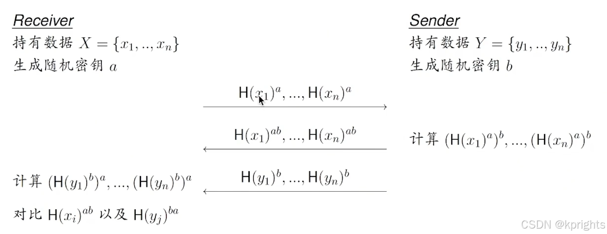

Method 2:Based on Diffie-Hellman Key Exchange
Based on Diffie-Hellman Key Exchange,即基于 Diffie-Hellman 的安全求交集(PSI)[3]
   Diffie-Hellman 密钥交换是一种安全的密钥协商方法,基于该方法的 PSI 利用其特性实现数据隐私掩护下的交集计算。双重加密结合交换律可在隐蔽数据的同时判断交集,线性的通信成本使其在现实应用中较为高效,且随着暗码技能发展,在基础原语上的改进让其安全性和性能不断提拔,常用于多方数据隐私交互场景 。

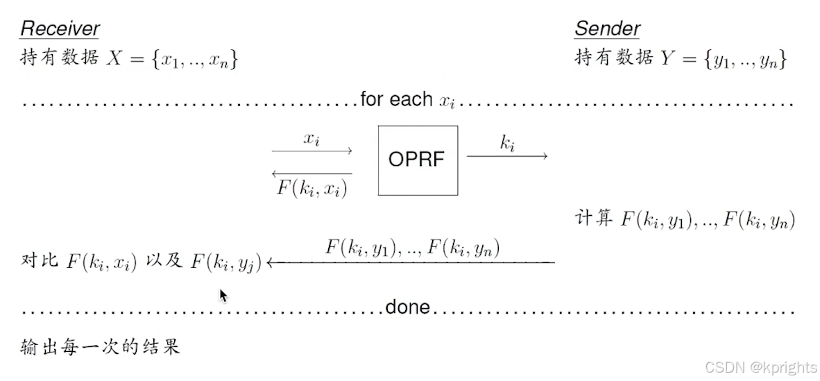

Method 3:OPRF-based PSI
OPRF-based PSI,即基于不经意伪随机函数(OPRF)的安全求交集(PSI)
Oblivious Pseudo-Random Functions (OPRF)
Oblivious Pseudo-Random Functions,即不经意伪随机函数(OPRF)

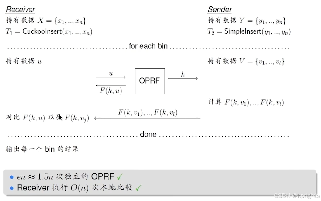

提高效率:Cuckoo Hashing 和 Simple Hashing思想
