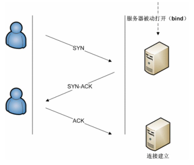

2.简历连接
TCP三次握手的过程如下:
客户端发送SYN(SEQ=x)报文给服务器端,进入SYN_SEND状态。
服务器端收到SYN报文,回应一个SYN (SEQ=y)ACK(ACK=x+1)报文,进入SYN_RECV状态。
客户端收到服务器端的SYN报文,回应一个ACK(ACK=y+1)报文,进入Established状态。
三次握手完成,TCP客户端和服务器端成功地建立连接,可以开始传输数据了。

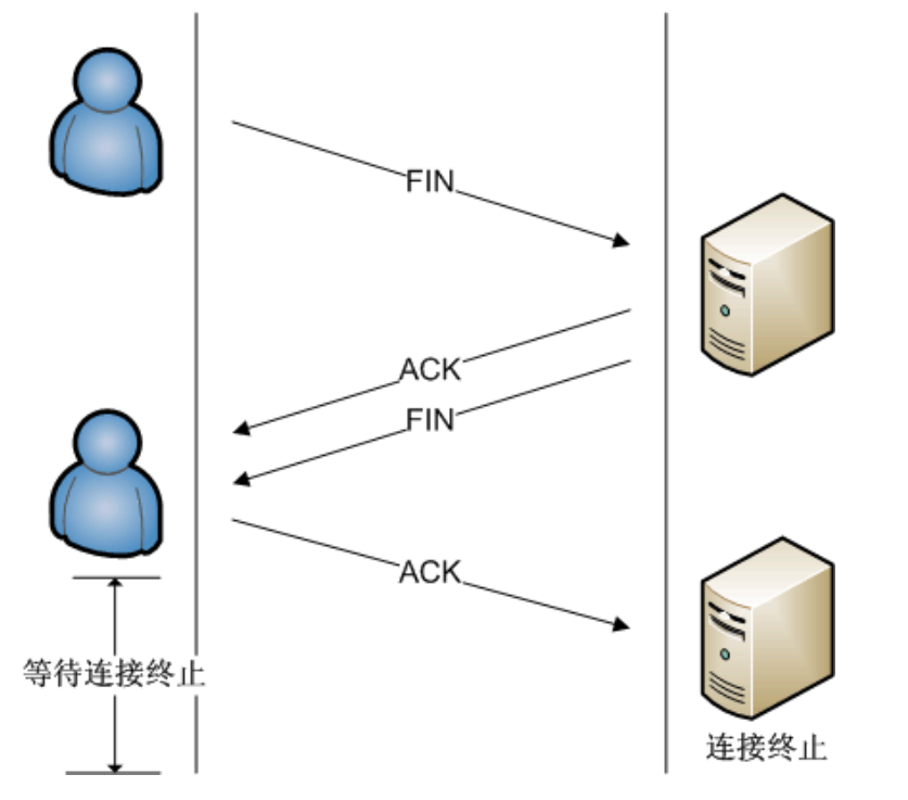

3.断开连接
建立一个连接必要三次握手,而停止一个连接要经过四次握手,这是由TCP的半关闭(half-close)造成的。详细过程如下图所示。
某个应用进程首先调用close,称该端执行“自动关闭”(active close)。该端的TCP于是发送一个FIN分节,表示数据发送完毕。
吸取到这个FIN的对端执行 “被动关闭”(passive close),这个FIN由TCP确认。
一段时间后,吸取到这个文件结束符的应用进程将调用close关闭它的套接字。这导致它的TCP也发送一个FIN。
吸取这个最终FIN的原发送端TCP(即执行自动关闭的那一端)确认这个FIN。
留意:
FIN的接收也作为一个文件结束符(end-of-file)传递给接收端应用进程,放在已排队等候该应用进程接收的任何其他数据之后,因为,FIN的接收意味着接收端应用进程在相应连接上再无额外数据可接收。
既然每个方向都必要一个FIN和一个ACK,因此通常必要4个分节。
留意:
“通常”是指,某些情况下,步骤1的FIN随数据一起发送,别的,步骤2和步骤3发送的分节都出自执行被动关闭那一端,有可能被合并成一个分节。
在步骤2与步骤3之间,从执行被动关闭一端到执行自动关闭一端活动数据是可能的,这称为“半关闭”(half-close)。
当一个Unix进程无论志愿地(调用exit或从main函数返回)还黑白志愿地(收到一个停止本进程的信号)停止时,所有打开的描述符都被关闭,这也导致仍然打开的任何TCP连接上也发出一个FIN。
无论是客户还是服务器,任何一端都可以执行自动关闭。通常情况是,客户执行自动关闭。
