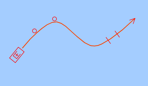

要图标绘的标号虽然很多,多数都是点状的,相对比较简单。有些线状的比较复杂,如下图所示:
阐明:因为我没有相关的svg图形,使用其它svg图形拼凑的,图形本身是个四不像,后面只要换一下svg图形就行了。
这篇文章主要讲解一下,我是怎样实现的。

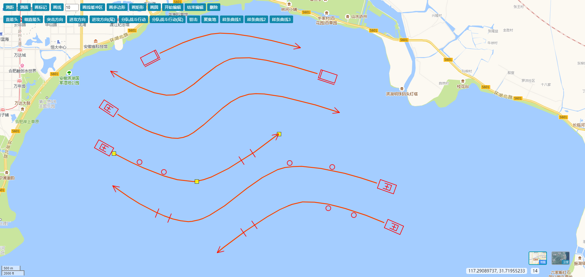

截图
源码地址
https://gitee.com/s0611163/leaflet-plot
