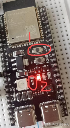

在bin固件下载/烧录后,将设备保持接通电源,按下开发板上的RST按钮复位重启设备(如下图位置1),设备将进⼊配⽹模式。
2 配网状态
假如 sRGB 彩灯为蓝色(开发板上的⽩⾊灯),并保持闪烁,表⽰设备处于配⽹状态。
假如 sRGB 彩灯⼀直不亮,请参考本页第2节详细说明。
假如设备不在配⽹状态或需要重新配⽹,请按住设备上的配⽹按键(通常它连接 1 号引脚),同时按
下开发板上的复位(RST)按键,然后先松开复位按键,再松开配⽹按键。
假如设备固件版本>=0.2.2,在重试3次连接原有WI-FI⽹络失败后,会重新进⼊配⽹模式(切换网络时可能需要按RST按键重启⼀下设备)。
