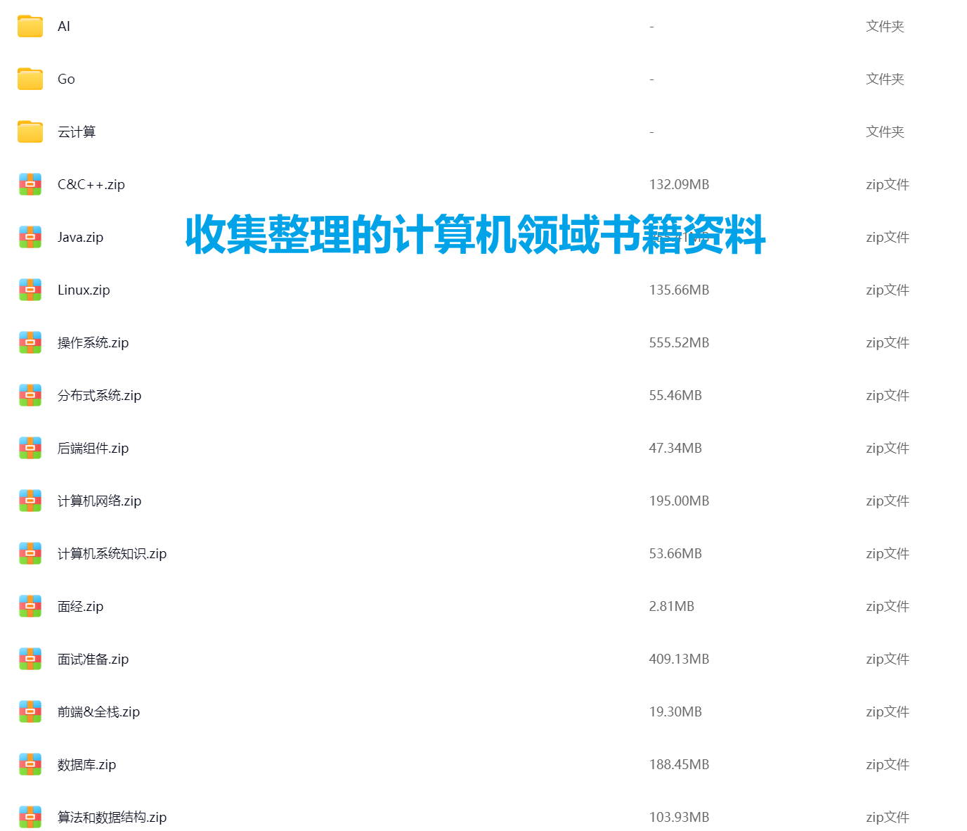

近来整理了一下之前学习的资料,涵盖操纵系统、盘算机网络、AI、云盘算等,如果有需要的小搭档可以通过私信接洽我,免费分享,资助各人节省时间。
