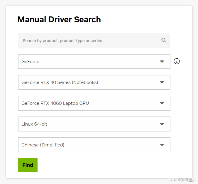

nvidia驱动官网:Download The Official NVIDIA Drivers | NVIDIA
选择自己显卡和体系版本,并选择符合驱动
目前最新保举安装驱动为Linux x64 (AMD64/EM64T) Display Driver 570.124.04 | Linux 64-bit

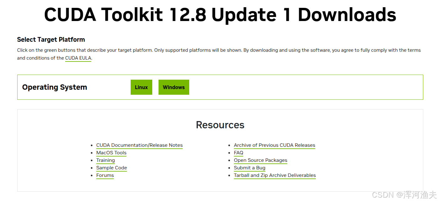

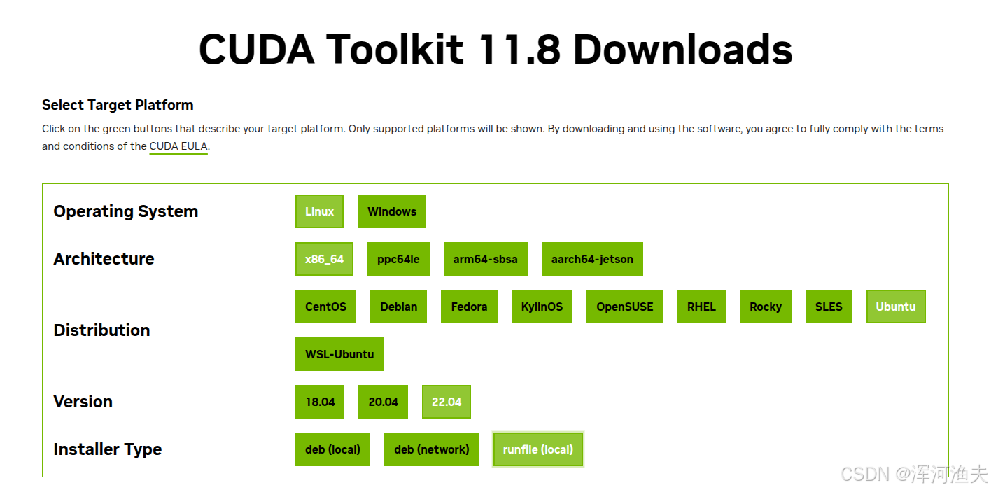

二、CUDA安装
CUDA CUDNN TensorRT版本需要对应上 我选择目前比较常用的CUDA-11.8
官网上一般只有最新的CUDA,老版本在右下角Archive of Previous CUDA Releases里
根据体系信息选择符合选项
将下面生成的代码在终端中运行:
  1. # 下载.run文件
  2. wget https://developer.download.nvidia.com/compute/cuda/11.8.0/local_installers/cuda_11.8.0_520.61.05_linux.run
  3. # 运行
  4. sudo sh cuda_11.8.0_520.61.05_linux.run

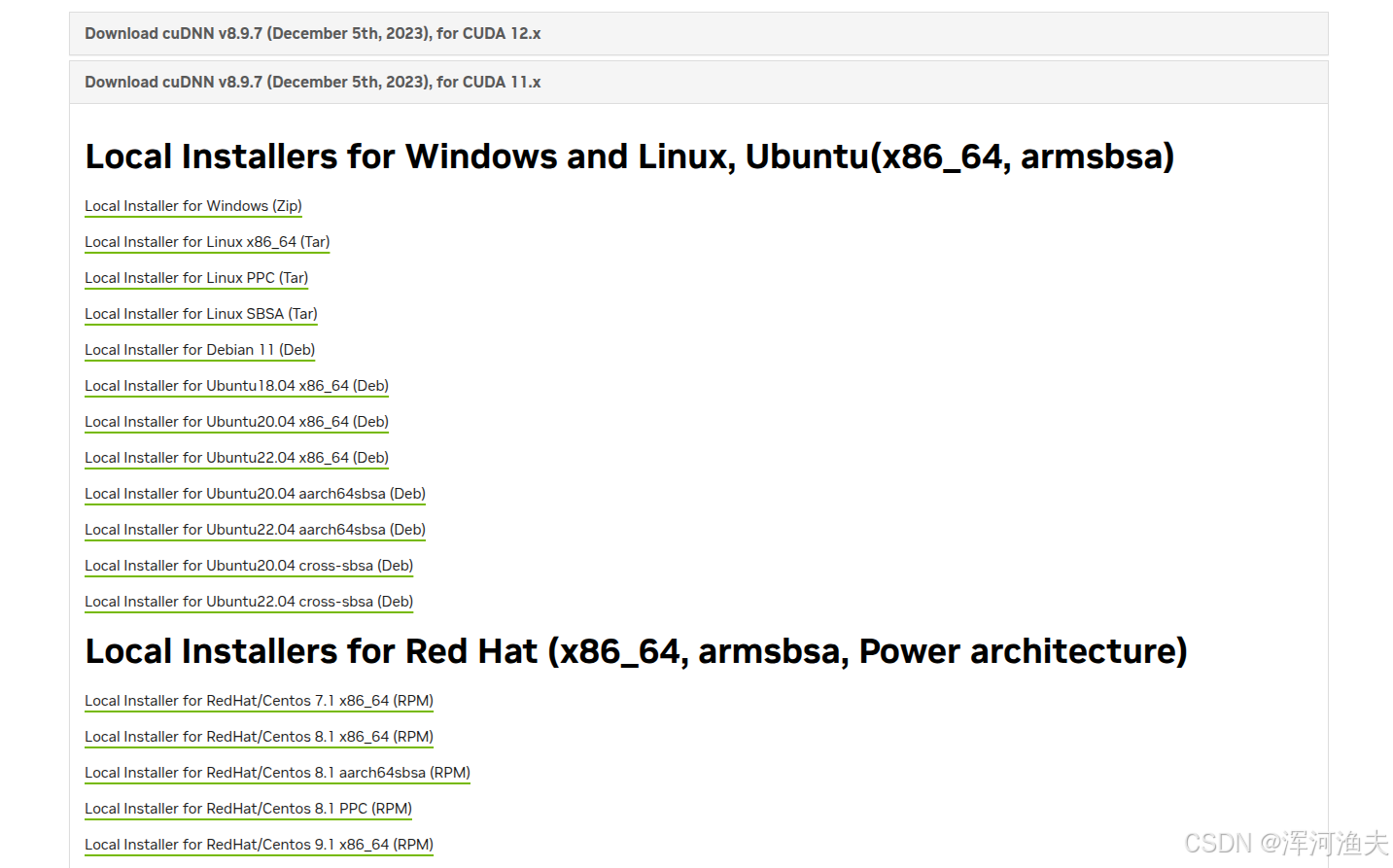

三、安装CUDNN
官网:cuDNN Archive | NVIDIA Developer
我选择8.9.7版本
留意:CUDNN每个版本都有对应的CUDA11和CUDA12版本,要和自己CUDA版本对应上
CUDNN8.9.7 Ubuntu22.04 x86-64下载地址:
cudnn-local-repo-ubuntu2204-8.9.7.29_1.0-1_amd64.deb
要先登岸nvidia账号才能下载
安装:
  1. sudo dpkg -i cudnn-local-repo-ubuntu2204-8.9.7.29_1.0-1_amd64.deb
根据安装结束后的提示安装key:
  1. sudo cp /var/cudnn-local-repo-ubuntu2204-8.9.7.29/cudnn-local-8AE81B24-keyring.gpg /usr/share/keyrings/
再安装以下内容:
  1. sudo apt-get update
  2. sudo apt-get install libcudnn8=8.9.7.29-1+cuda11.8
  3. sudo apt-get install libcudnn8-dev=8.9.7.29-1+cuda11.8
  4. sudo apt-get install libcudnn8-samples=8.9.7.29-1+cuda11.8
将文件复制到cuda目录:
  1. sudo cp /usr/include/cudnn*.h /usr/local/cuda/include/
  2. sudo cp /usr/lib/x86_64-linux-gnu/libcudnn* /usr/local/cuda/lib64/
验证安装:
  1. sudo apt-get install libfreeimage3 libfreeimage-dev
  2. cp -r /usr/src/cudnn_samples_v8/ $HOME
  3. cd $HOME/cudnn_samples_v8/mnistCUDNN
  4. make clean && make
  5. ./mnistCUDNN
出现 Test passed! 验证通过
