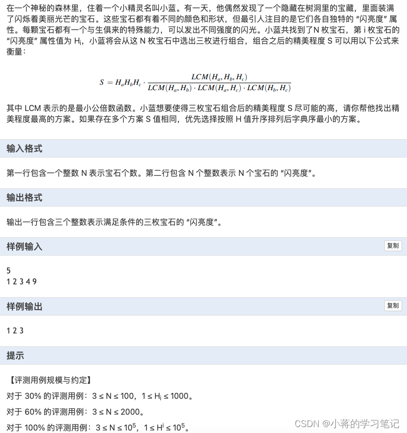

标题: 蓝桥杯2024年第十五届省赛真题-宝石组合

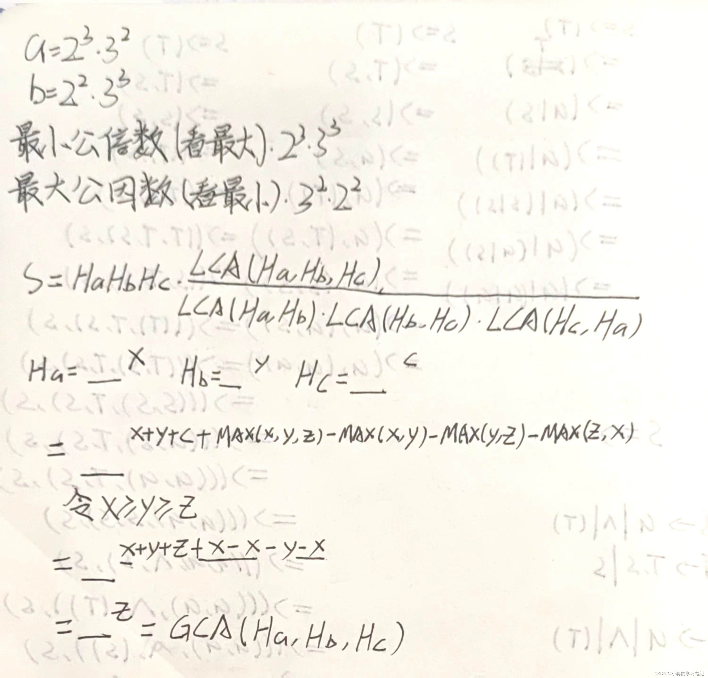

思路:参考博客,对Ha,Hb,Hc分别进行质因数分解会发现,S实在就等于Ha,Hb,Hc的最大公约数,不严谨推导过程如下(字丑勿喷):
找到此规律后,也不能枚举Ha,Hb,Hc,需要用桶排序,将1-10^5作为桶,把输入的数放到对应的因子桶中,从后往前第一个满意3个因子的数即为最大的S。时间复杂度最多是O(10的5次方*10的2.5次方+10的5次方)
