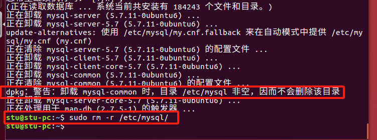

3.手动删除文件夹
删除时如果提示:
dpkg:告诫:卸载 mysql-common 时,目录/etc/mysql 非空,因而不会删除该目录
直接删掉:
  1. sudo rm -r /etc/mysql/
=w=

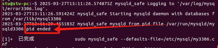

3.4 启动主服务器
bash
  1. sudo mysqld_safe --defaults-file=/etc/mysql/my3306.cnf &
大概!!!!!!!!!(没题目直接去3.5)
