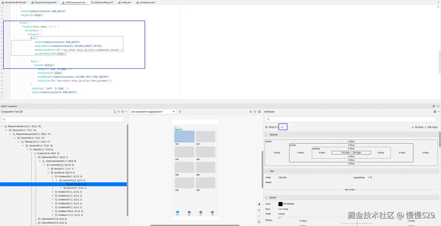

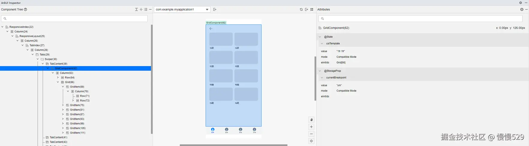

在组件树上选择组件,UI界面自动框选对应组件,属性列表表现当前组件的属性信息。
在UI界面点击选择组件,组件树对应组件变化为选中状态,属性列表表现当前组件的属性信息。

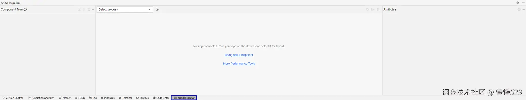

在DevEco Studio下方点击
ArkUI Inspector
,打开ArkUI Inspector。

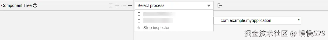

点击RUN或者DEBUG按钮,将应用推包到设备上,在设备应用列表选择当前表如今设备前端的UI进程。
ArkUI Inspector左侧为当前的组件树结构,中心栏表现当前设备的UI表现界面,右侧在选中组件的情况下为当前组件的属性信息。当设备上UI发生变化时,可点击中心栏右上角按钮同步设备上的UI结果。可以在左侧组件树上选择或直接在UI界面点击选择组件。

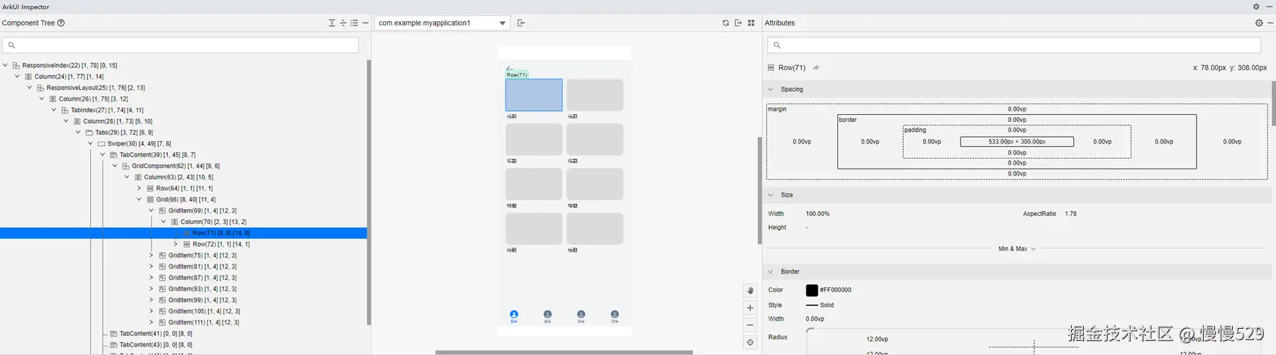

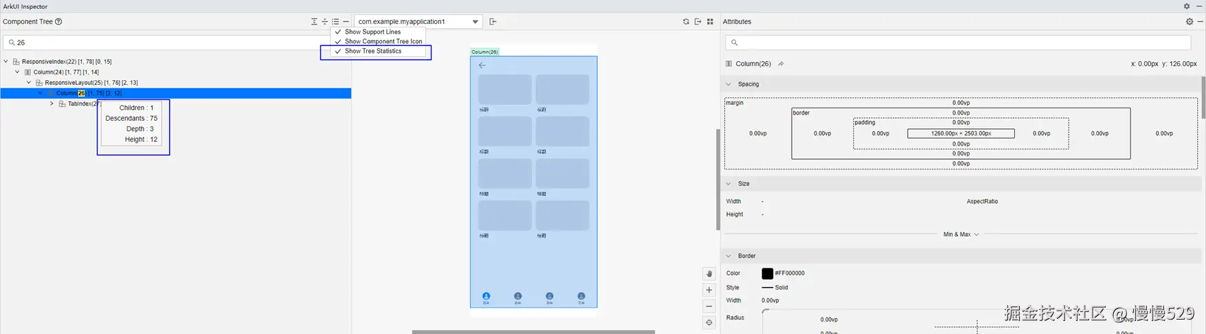

点击,勾选组件树信息的配置项
Show Tree Statistics
,可表现组件树节点信息。

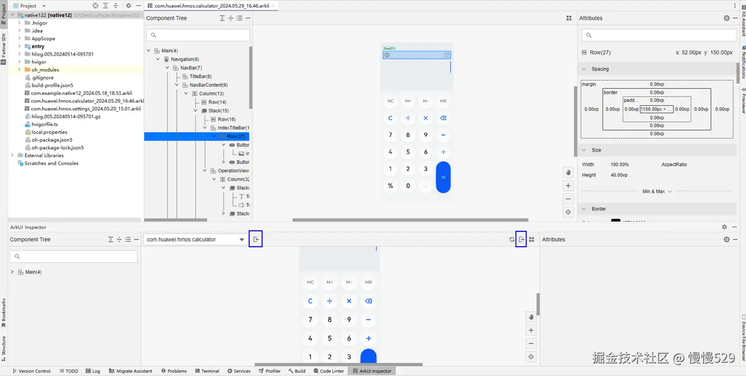

UI界面快照
ArkUI Inspector支持导出及导入应用UI界面快照,离开设备查看应用UI界面表现结果。
在中心栏点击可以将应用UI界面快照导出到当地。导出乐成后将默认在DevEco Studio中打开该快照。
在中心栏点击可以导入当地的应用UI界面快照。导入乐成后将在DevEco Studio中打开该快照。

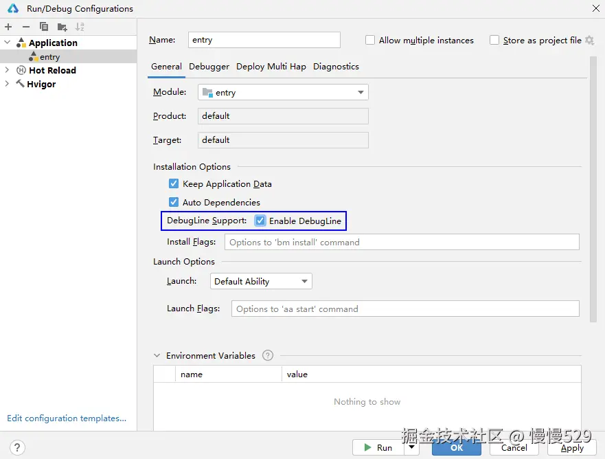

单击
Run > Edit Configurations
,勾选“
Enable DebugLine
”,点击
OK
保存后,重新运行工程,表示开启源码跳转功能。

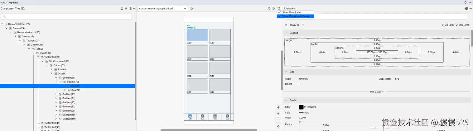

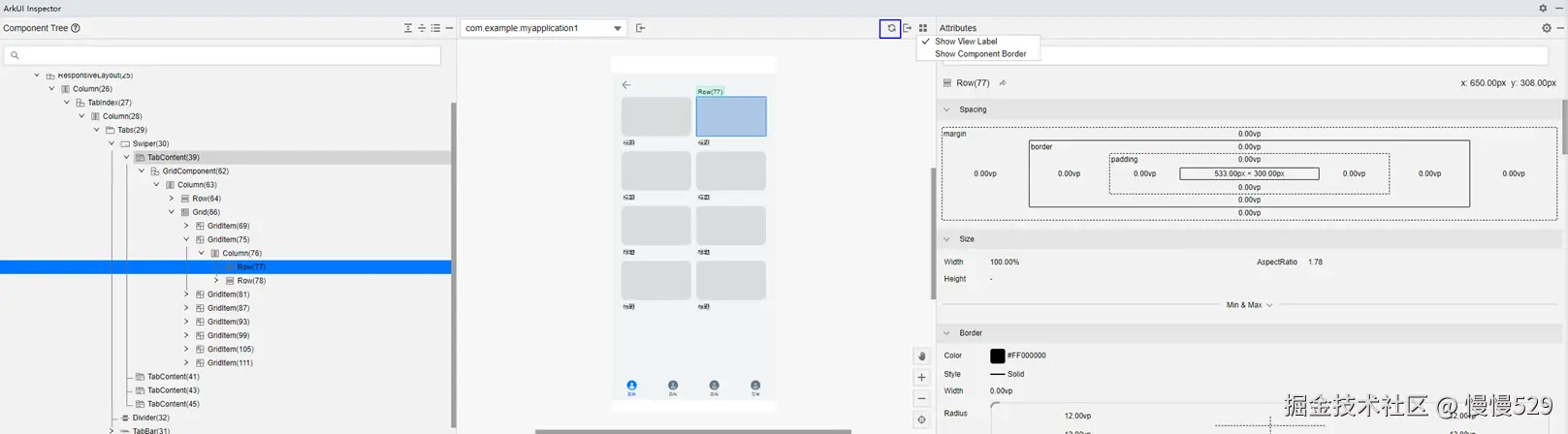

表现结构边框
在UI表现设置上,勾选“
Show Component Border
”,可表现当前页面全部组件的结构信息。
