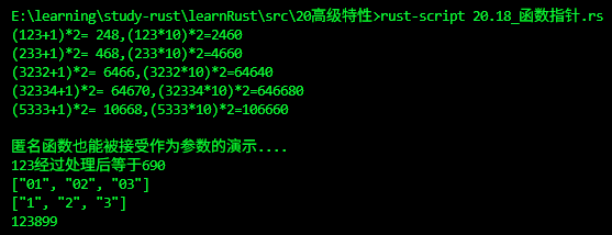

上例根本模仿册本,主要演示两个问题:
1.函数指针如何定义
2.使用函数指针作为参数的函数,也能接收匿名函数为入仓
别的顺便演示了如何让函数指针看起来不那么明显(效果上类似java等一些语言),以下代码用于达成这个目的:
  1. type  FnPointer = fn(i32,i32) -> String;
  2. fn  link(f: FnPointer, x:i32,y:i32) {
  3.    let dst= f(x,y);
  4.    println!("{}",dst);
  5. }
假如函数指针比较复杂,也许用上别名也不错。
输出结果:
