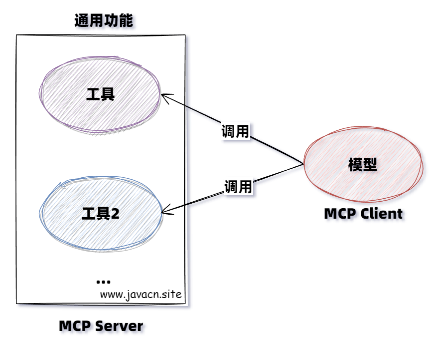

MCP组成和实行流程
MCP 架构分为以下 3 部门:

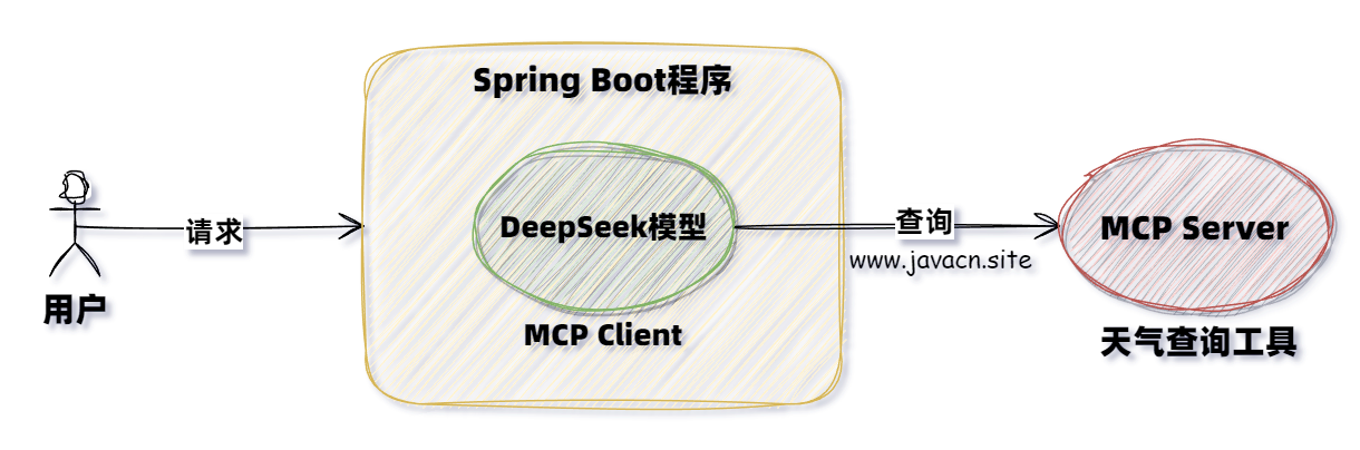

当前案例中,我们使用 MCP 实现一个天气查询小助手,其中包罗的重要角色有:
具体交互流程如下:

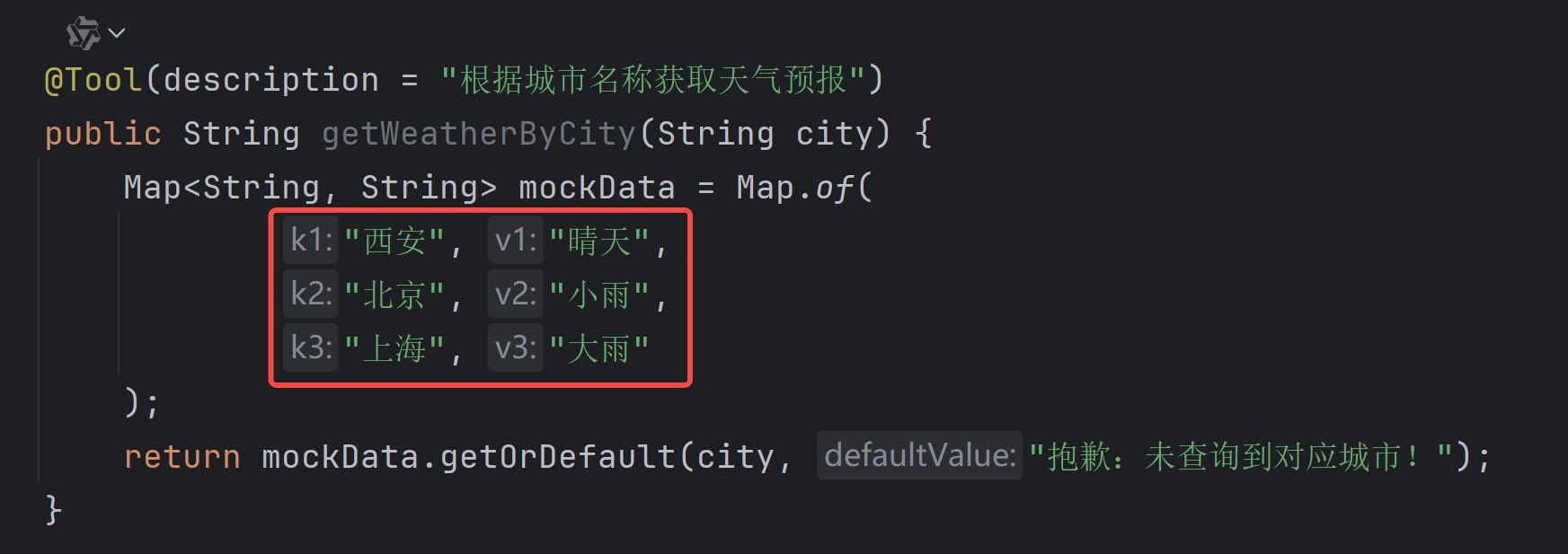

编写天气预报查询伪代码:
  1. import org.springframework.ai.tool.annotation.Tool;
  2. import org.springframework.stereotype.Service;
  3. import java.util.Map;
  4. @Service
  5. public class WeatherService {
  6.     @Tool(description = "根据城市名称获取天气预报")
  7.     public String getWeatherByCity(String city) {
  8.         Map<String, String> mockData = Map.of(
  9.             "西安", "晴天",
  10.             "北京", "小雨",
  11.             "上海", "大雨"
  12.         );
  13.         return mockData.getOrDefault(city, "抱歉:未查询到对应城市!");
  14.     }
  15. }

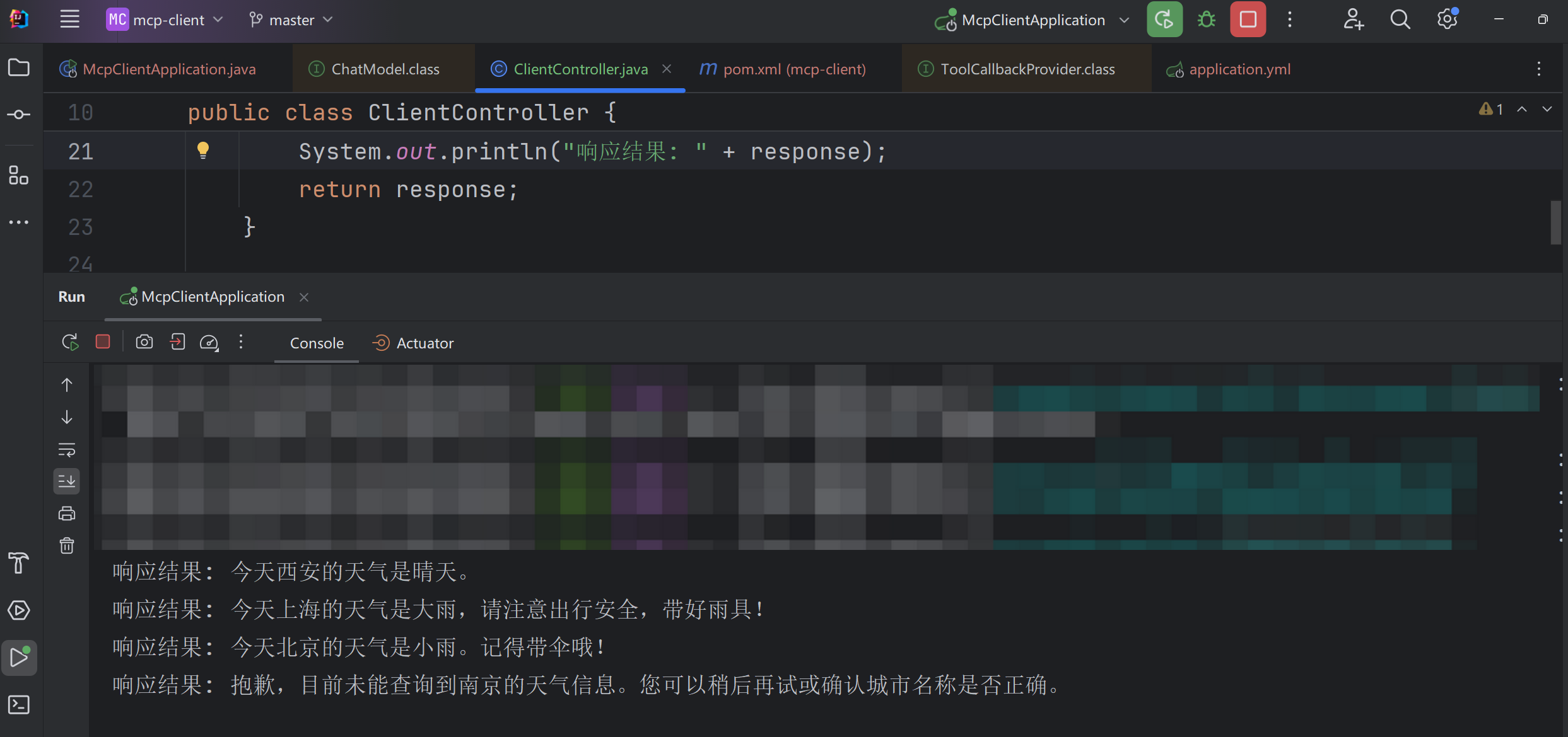

终极实行效果如下:
因为 MCP Server 只配置了 3 个城市,所以查询效果和预期相符:
