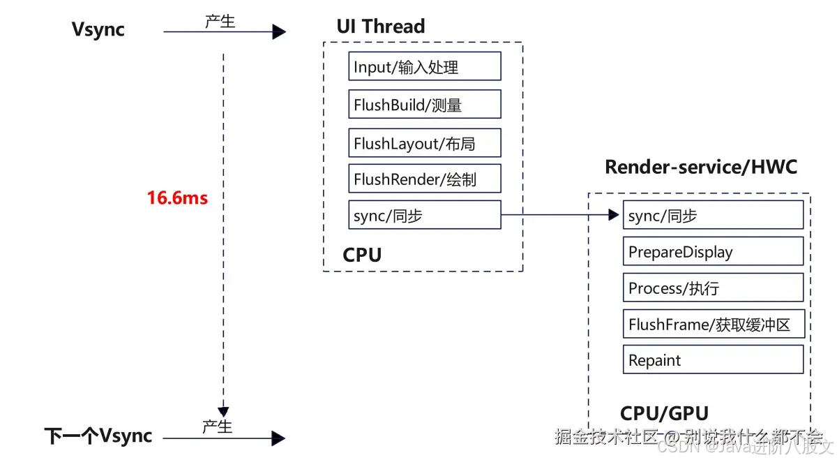

渲染流程
与其他利用系统相同,OpenHarmony也是由Vsync信号控制每一帧绘制利用的时机。Vsync信号是一个垂直同步信号,它指示显示器在垂直空白期之后开始下一帧的刷新。设备的屏幕以固定的频率发送Vsync信号,以刷新率60Hz举例,则屏幕每隔16.6ms发送一次Vsync信号。在收到Vsync信号后,UI后端引擎开始预备屏幕的下一帧绘制,然后应用程序提交渲染下令,用于描述图形绘制、纹理设置、着色器利用等。一旦应用程序提交了渲染下令,UI后端引擎会将其添加到渲染队列中,并在符合的时机执行这些渲染下令,通常会在后台线程执行,以确保主线程不被长时间壅闭。当这些渲染下令被UI后端引擎执行时,它们会被传递给图形系统Render Service进行处理处罚,图形系统会根据下令进行相应的图形盘算和渲染利用,如极点变换、光照、纹理贴图等。在图形系统完成渲染后,渲染结果将被写入帧缓冲区。帧缓冲区是一个内存区域,存储用于显示器输出的图像数据。一旦帧缓冲区更新完成,UI后端引擎会等候直到下一个Vsync信号到来,这个过程是为了确保渲染结果在显示器垂直消隐之前预备好。当下一个Vsync信号到来时,UI后端引擎将已经预备好的帧缓冲区的内容发送给显示器,显示器根据这些数据刷新自己的像素,至此完成一整个渲染周期。如图1所示。
图1 渲染流程图
从Trace角度来看,一帧的渲染流程如下:
(1)Vsync信号到达; (2)UI后端引擎进行第一帧绘制; (3)向Render Service通信,传输绘制下令并哀求一帧; (4)Render Service对多个图层进行合并,盘算刷新区域,然后进行渲染和绘制本帧; (5)完成一帧绘制后交给屏幕。

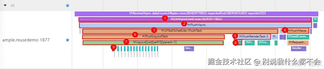

一帧的渲染流程中的UI后端引擎的常用Trace的寄义如图2所示。
图2 UI后端引擎渲染Trace泳道图
序号Trace参数说明描述1OnVsyncEvent now:%" PRIu64 "当前时间戳--纳秒级收到Vsync信号,渲染流程开始2FlushVsync刷新视图同步事件,包括记录帧信息、刷新任务、绘制渲染上下文、处理处罚用户输入3UITaskScheduler::FlushTask刷新UI界面,包括结构、渲染和动画等4FlushMessages发送消息通知图形侧进行渲染5FlushLayoutTask执行结构任务6FlushRenderTask %zu当前页面上的必要渲染的节点的数量总渲染任务执行7Layout节点结构8FrameNode::RenderTask单个渲染任务执行9ListLayoutAlgorithm::MeasureListItem:%d当火线表项索引盘算列表项的结构尺寸 图形图像子系统中的Render Service,是负责界面内容绘制的部件,处理处罚由各个应用提交的同一渲染任务,将差别应用渲染的图层进行合并、送显。在收到每个Vsync周期信号时,首先处理处罚应用提交的指令,包括应用渲染树节点的新增、删除、修改,然后进举措画盘算和遮挡盘算,以上是为了对同一渲染树进行更新。接下来开始对渲染树执行绘制,首先预处理处罚每个节点,盘算绝对位置和脏区信息,然后针对脏区进行绘制,优先利用硬件合成器进行绘制,当碰到无法合成绘制的,交由GPU执行重绘,绘制的全部结果都将存入屏幕缓冲区,末了将绘制结果提交送显、上屏展示。

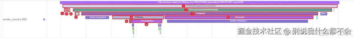

当Vsync信号刷新时,如图3所示。
图3 RS侧渲染Trace泳道图
序号Trace描述1RSMainThread:oComposition合成渲染树上各节点图层2RSMainThread:rocessCommand处理处罚client端指令3Animate动画处理处罚4RSMainThread::CalcOcclusion遮挡盘算5ProcessDisplayRenderNode[x]单个显示器画面的绘制流程6ProcessSurfaceNode:x单个节点的合成器处理处罚7Repaint硬件合成器合成绘制8Redraw无法进行合成,则执行重绘9RenderFrameGPU执行绘制10SwapBuffers刷新屏幕缓冲区11Commit绘制结果提交上屏 懒加载

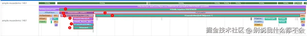

懒加载利用LazyForEach实现,LazyForEach从提供的数据源中按需迭代数据,并在每次迭代过程中创建相应的组件。当LazyForEach在滚动容器中利用时,框架会根据滚动容器可视区域按需创建组件。当组件滑出可视区域外时,框架会进行组件烧毁以降低内存占用。图4抓取的是懒加载过程中一帧的Trace。
图4 懒加载Trace泳道图
序号Trace参数说明描述1OnIdle, targettime:%" PRId64 "时间戳,在这个时间之前完成该任务idle事件循环中检查是否有新的事件必要处理处罚,如果有,则将任务调度器加入UI线程中并执行猜测任务2expiringItem_ count:[%zu]懒加载Item的个数预构建,包罗处理处罚全部懒加载项3List predict添加猜测结构任务4Builder:BuildLazyItem [%d]需创建的项目索引在必要时创建项,并进行缓存5Layout[%s][self:%d][parent:%d]tag标签,当前节点在UINode树中的索引,父节点在UINode树中的索引当前帧节点结构6Build[%s][self:%d][parent:%d]tag标签,当前节点在UINode树中的索引,父节点在UINode树中的索引当前帧节点构建7CustomNode:BuildRecycle %sJS视图名称触发复用渲染8ExecuteJS执行JS代码 页面加载

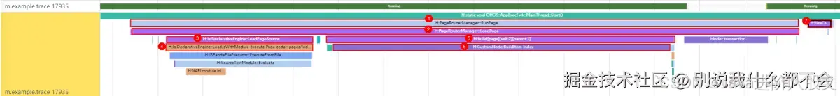

当触发页面加载时,OpenHarmony会创建一个新的页面实例,然后按照特定的程序调用页面的生命周期方法。在生命周期方法中加载页面的结构,然后将数据绑定到页面上的视图元素,使页面能够显示和更新数据。图5抓取的是页面加载中一帧的Trace。
图5 页面加载帧Trace泳道图
序号Trace参数说明描述1PageRouterManager::RunPage页面路由预处理处罚及加载页面2PageRouterManager:oadPage加载页面并路由3JsiDeclarativeEngine:oadPageSource加载一个JavaScript文件并将其解析为ABC字节码4JsiDeclarativeEngine:oadJsWithModule Execute Page code : %s页面url地点执行页面代码5Build[%s][self:%d][parent:%d]tag标签,当前节点在UINode树中的索引,父节点在UINode树中的索引当前帧节点构建6CustomNode:BuildItem %sJS视图名称渲染子节点然后将其挂载到父节点上7ViewChangeCallback(%d, %d)视图宽,视图高视图变革回调 Trace实践
