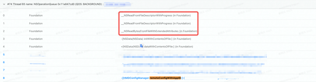

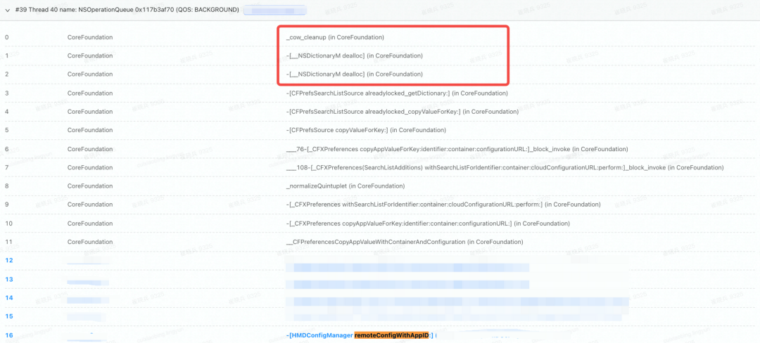

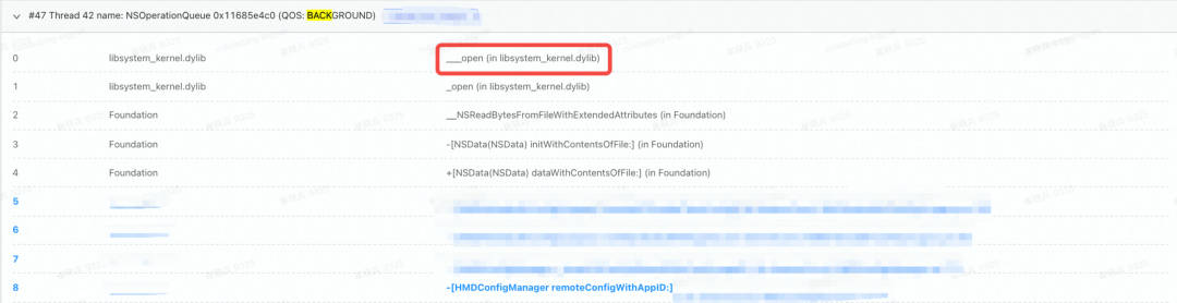

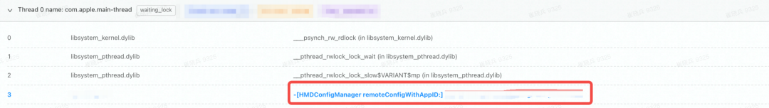

观察了下主线程堆栈,用到的锁是读写锁
随后又去翻了下持有着锁的子线程,有各种各样的情况,且基本都处于正常的执行状态,例如有的处于打开文件状态,有的处于read状态,有的正在执行NSUserDefaults的方法…通过观察发现,出问题的线程都有QOS:BACKGROUND标记。整体看起来持有锁的子线程仍然在执行,只是留给主线程的时间不够了。为什么这些子线程在持有锁的情况下,需要执行这么久,直到主线程的8s卡死?一种情况就是真的如此耗时,另一种则是出现了优先级反转。
解决办法
在这个案例里面,持有读写锁且优先级低的线程迟迟得不到调度(又或者得到调度的时候又被抢占了,或者得到调度的时候时间已然不够了),而具有高优先级的线程由于拿不到读写锁,一直被阻塞,所以互相死锁。iOS8之后引入了QualityOfService的概念,类似于线程的优先级,设置不同的QualityOfService的值后系统会分配不同的CPU时间、网络资源和硬盘资源等,因此我们可以通过这个设置队列的优先级 。

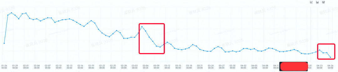

上线效果
该问题的验证过程分为2个阶段:

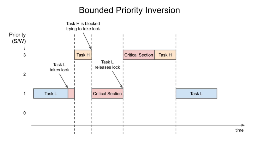

优先级反转,是指某同步资源被较低优先级的进程/线程所拥有,较高优先级的进程/线程竞争该同步资源未获得该资源,而使得较高优先级进程/线程反而推迟被调度执行的现象。根据阻塞类型的不同,优先级反转又被分为Bounded priority inversion和Unbounded priority inversion。这里借助 Introduction to RTOS - Solution to Part 11 (Priority Inversion) 的图进行示意。
如图所示,高优先级任务(Task H)被持有锁的低优先级任务(Task L)阻塞,由于阻塞的时间取决于低优先级任务在临界区的时间(持有锁的时间),所以被称为bounded priority inversion。只要Task L一直持有锁,Task H就会一直被阻塞,低优先级的任务运行在高优先级任务的前面,优先级被反转。
这里的任务也可以理解为线程

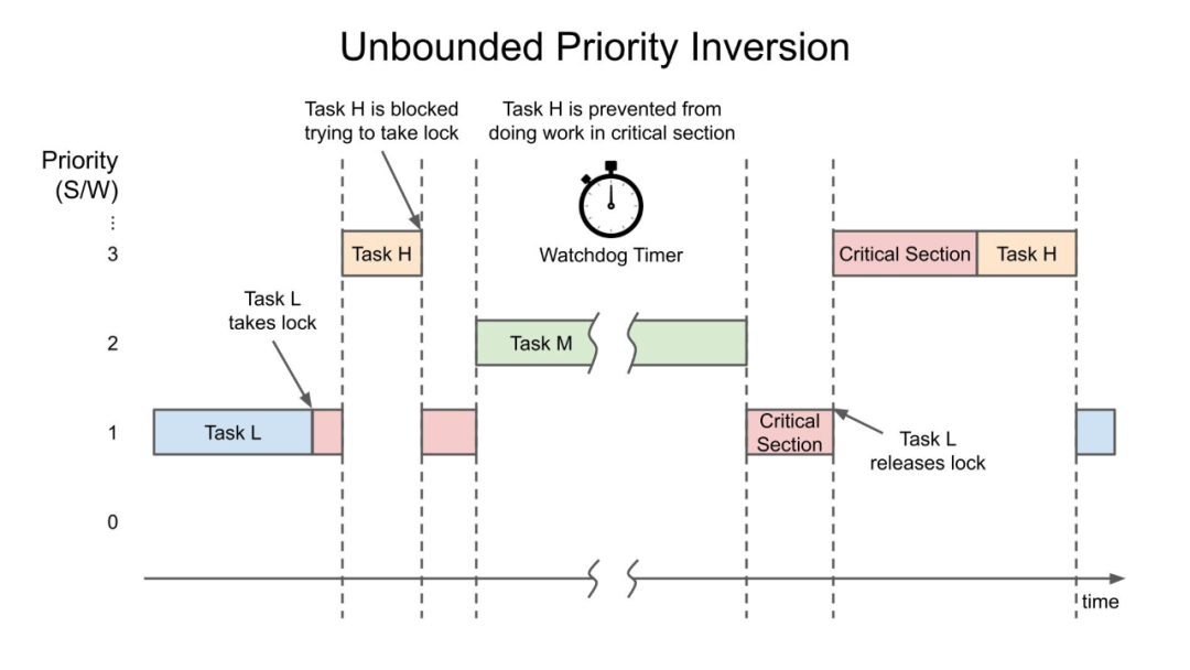

在Task L持有锁的情况下,如果有一个中间优先级的任务(Task M)打断了Task L,前面的bounded就会变为unbounded,因为Task M只要抢占了Task L的CPU,就可能会阻塞Task H任意多的时间(Task M可能不止1个)

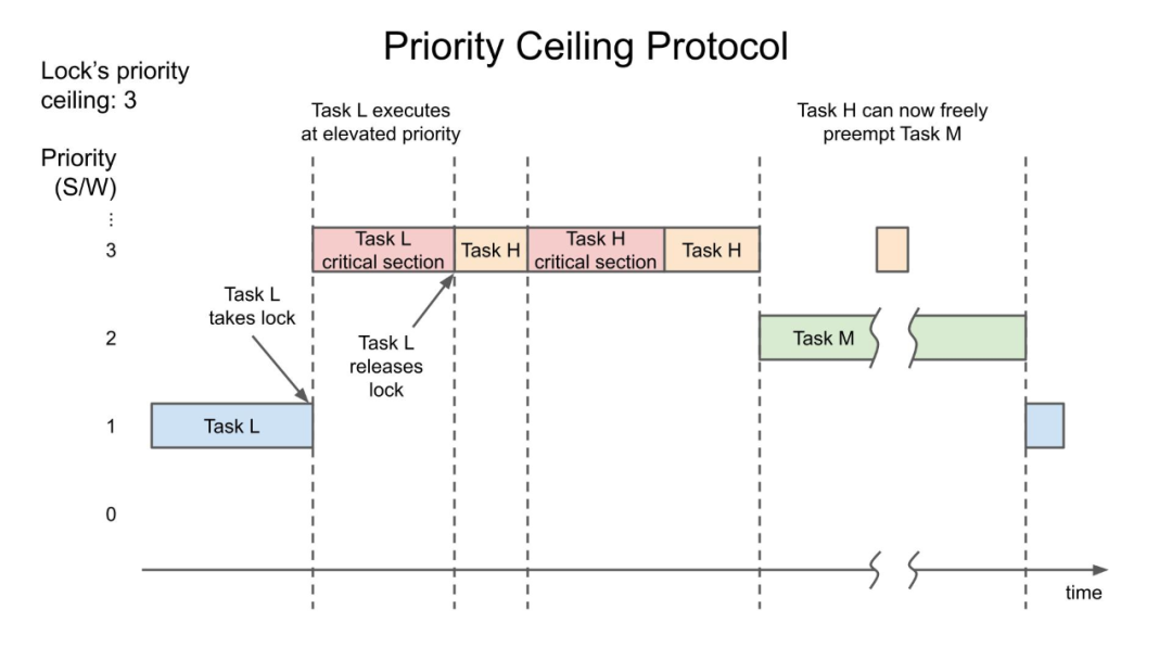

Priority ceiling protocol
在优先权极限方案中,系统把每一个临界资源与1个极限优先权相关联。当1个任务进入临界区时,系统便把这个极限优先权传递给这个任务,使得这个任务的优先权最高;当这个任务退出临界区后,系统立即把它的优先权恢复正常,从而保证系统不会出现优先权反转的情况。该极限优先权的值是由所有需要该临界资源的任务的最大优先级来决定的。
如图所示,锁的极限优先权是3。当Task L持有锁的时候,它的优先级将会被提升到3,和Task H一样的优先级。这样就可以阻止Task M(优先级是2)的运行,直到Task L和Task H不再需要该锁。

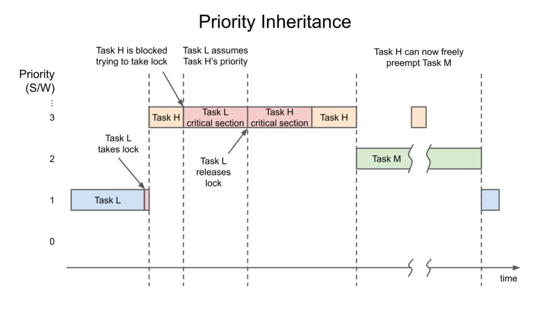

Priority inheritance
在优先级继承方案中,大致原理是:高优先级任务在尝试获取锁的时候,如果该锁正好被低优先级任务持有,此时会临时把高优先级线程的优先级转移给拥有锁的低优先级线程,使低优先级线程能更快的执行并释放同步资源,释放同步资源后再恢复其原来的优先级。
priority ceiling protocol和priority inheritance都会在释放锁的时候,恢复低优先级任务的优先级。同时要注意,以上2种方法只能阻止Unbounded priority inversion,而无法阻止Bounded priority inversion(Task H必须等待Task L执行完毕才能执行,这个反转是无法避免的)。
可以通过以下几种发生来避免或者转移Bounded priority inversion:
优先级继承必须是可传递的。举个栗子:当T1阻塞在被T2持有的资源上,而T2又阻塞在T3持有的一个资源上。如果T1的优先级高于T2和T3的优先级,T3必须通过T2继承T1的优先级。否则,如果另外一个优先级高于T2和T3,小于T1的线程T4,将抢占T3,引发相对于T1的优先级反转。因此,线程所继承的优先级必须是直接或者间接阻塞的线程的最高优先级。

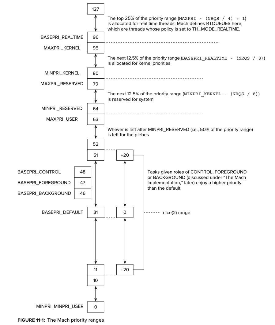

pthread_rwlock_t
在 pthread_rwlock_init 有如下提示:
Caveats: Beware of priority inversion when using read-write locks. A high-priority thread may be blocked waiting on a read-write lock locked by a low-priority thread. The microkernel has no knowledge of read-write locks, and therefore can’t boost the low-priority thread to prevent the priority inversion.
大意是内核不感知读写锁,无法提升低优先级线程的优先级,从而无法避免优先级反转。通过查询定义发现:pthread_rwlock_s包含了字段rw_tid,专门来记录持有写锁的线程,这不由令人好奇:为什么pthread_rwlock_s有owner信息却仍然无法避免优先级反转?
  1. struct pthread_rwlock_s {
  2.         long sig;
  3.         _pthread_lock lock;
  4.         uint32_t
  5.                 unused:29,
  6.                 misalign:1,
  7.                 pshared:2;
  8.         uint32_t rw_flags;
  9. #if defined(__LP64__)
  10.         uint32_t _pad;
  11. #endif
  12.         uint32_t rw_tid[2]; // thread id of thread that has exclusive (write) lock
  13.         uint32_t rw_seq[4]; // rw sequence id (at 128-bit aligned boundary)
  14.         uint32_t rw_mis[4]; // for misaligned locks rw_seq will span into here
  15. #if defined(__LP64__)
  16.         uint32_t _reserved[34];
  17. #else
  18.         uint32_t _reserved[18];
  19. #endif
  20. };
https://news.ycombinator.com/item?id=21751269 链接中提到:
xnu supports priority inheritance through “turnstiles”, a kernel-internal mechani** which is used by default by a number of locking primitives (list at [1]), including normal pthread mutexes (though not read-write locks [2]), as well as the os_unfair_lock API (via the ulock syscalls). With pthread mutexes, you can actually explicitly request priority inheritance by calling pthread_mutexattr_setprotocol [3] with PTHREAD_PRIO_INHERIT; the Apple implementation supports it, but currently ignores the protocol setting and just gives all mutexes priority inheritance.
大意是:XNU使用turnstiles内核机制进行优先级继承,这种机制被应用在pthread mutex和os_unfair_lock上。
顺藤摸瓜,在ksyn_wait方法中找到了_kwq_use_turnstile的调用,其中的注释对读写锁解释的比较委婉,添加了at least sometimes
pthread mutexes and rwlocks both (at least sometimes)  know their owner and can use turnstiles. Otherwise, we pass NULL as the tstore to the shims so they wait on the global waitq.

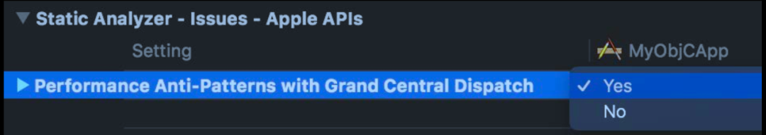

如果想使用该功能,只需要打开xcode设置即可:

优先级数值
在验证环节有一些优先级数值,这里借助「Mac OS® X and iOS Internals 」解释一下:实验中涉及到的优先级数值都是相对于Mach层而言的,且都是用户线程数值
