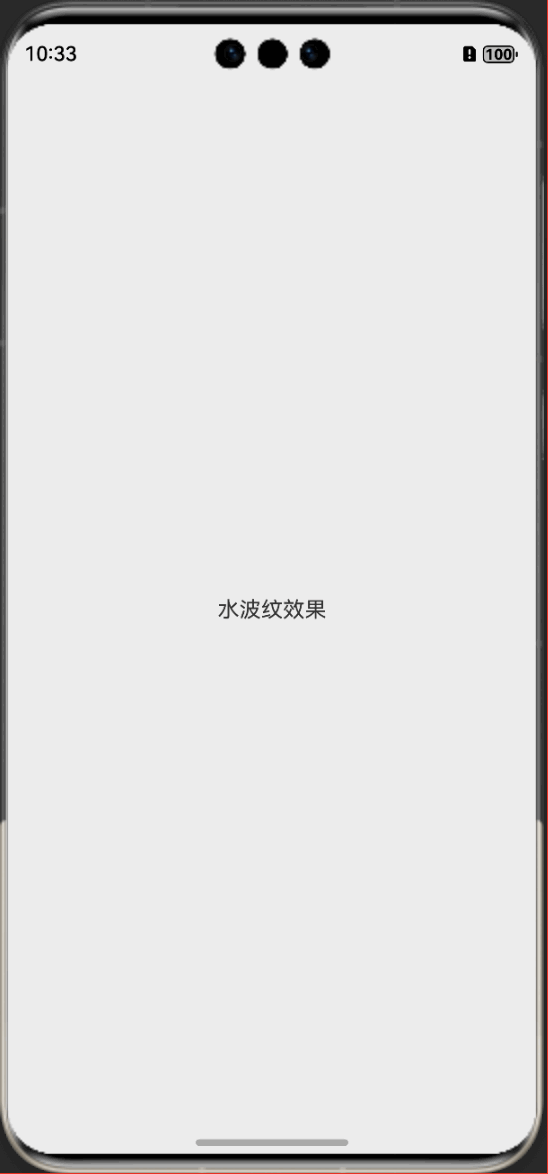

一、创建基础布局
首先,我们需要创建一个基础页面布局。这个布局包含一个占满屏幕的地域,用于展示水波纹动画。
  1. @Entry
  2. @Component
  3. struct WaterRipple {
  4.   build() {
  5.     Column() {
  6.       // 水波纹动画效果区域
  7.       Stack() {
  8.         // 提示文本
  9.         Column() {
  10.           Text('点击屏幕任意位置产生水波纹')
  11.             .fontSize(16)
  12.             .fontColor('#333')
  13.             .margin({ top: 20 })
  14.         }
  15.         .width('100%')
  16.         .height('100%')
  17.         .justifyContent(FlexAlign.Center)
  18.         .alignItems(HorizontalAlign.Center)
  19.       }
  20.       .width('100%')
  21.       .height('100%')
  22.     }
  23.     .width('100%')
  24.     .height('100%')
  25.     .backgroundColor('#EDEDED')
  26.     .expandSafeArea()
  27.   }
  28. }
