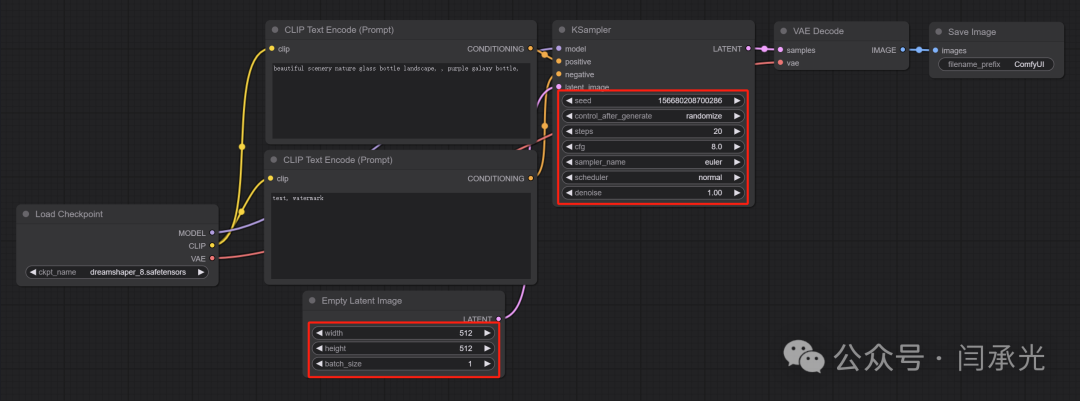

下图展示了这些参数在 ComfyUI 中的位置。尽管在 SD-WebUI 中的界面结构不同,但它们的用途和设置规则雷同。

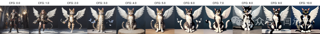

CFG(无分类引导,Classifier Free Guidance)
CFG 控制提示词(prompt)对天生图像的影响力。
值越高
越遵照提示词
,但大概导致画面不自然、细节丢失(如过分锐利、涂抹感)。
值越低
AI 更自由发挥
,大概产生更自然的图像,但容易偏离提示词。
CFG = 0
→ 完全忽略提示词,天生的图像内容几乎随机。
常见保举数值:
SD 1.5 / SDXL
保举 6~12
(通常 7~9 结果较平衡)
SD 3.5 Large/Medium
保举 4~5
SD 3.5 Large Turbo
保举 1.2
(几乎无需修改)
FLUX.1
→ 保举 1(几乎无需修改)
留意:
在使用不同模子时,建议
先查阅官方保举值
,然后再根据具体需求微调,以得到最佳结果。
以下是以SD1.5模子测试为例,展示CFG对图像的影响:
提示词:a cat with wings

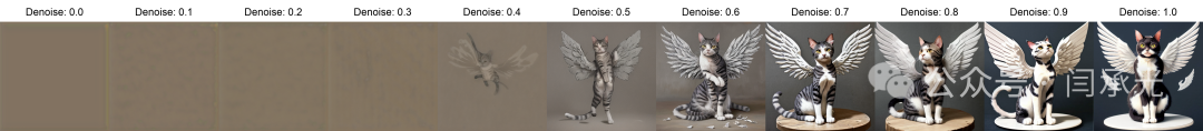

Denoise(去噪强度,或称重绘幅度)
Denoise
控制 Stable Diffusion 在天生过程中去除初始噪声的程度,从而影响终极图像的清晰度和变化程度。
Denoise 值高(靠近 1)
→ 模子几乎完全摆脱初始噪声,
图像自由度高,变更较大
,适合
文生图
Denoise 值低(<1)
→ 天生过程中
保存更多原始图像特性
,适合
图生图或局部修复
。比方:
Denoise = 0.2 ~ 0.4
:适用于对原图进行微调。
Denoise = 0.6 ~ 0.8
:会产生较大改动。
Denoise=0
→ 完全不改变输入图像,仅用于特殊用途。
使用建议:
文生图
→ 一般设置
Denoise=1
,以确保模子完全根据提示词天生新图像。

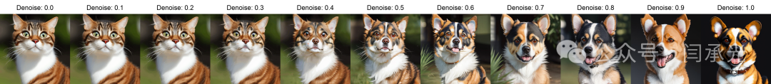

图生图
Denoise 介于 0.2 ~ 0.8
,数值越高,原图改动越大。
局部修复
→ Denoise 建议在 0.5 ~ 0.7,既能修复,又能与原图自然融合。
以下是
文生图
时,不同 Denoise 值对天生图像的影响:
以下是
图生图
提示词:a dog
输入一张猫的图像

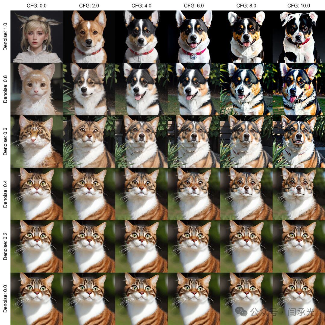

CFG和Denoise的相互作用
CFG(提示依从度)
→ 控制模子
多大程度遵照提示词
Denoise(去噪强度
) → 控制
模子在去噪过程中修改图像的幅度
由于 Stable Diffusion 天生图像的核心过程是
从噪声中渐渐提取可辨认的形状和细节
,而
提示语的影响力(CFG)是在去噪过程中发挥作用的
,以是
Denoise 值会影响 CFG 的实际结果
Denoise 低(<1)
→ 只进行部分去噪,意味着天生的图像
更受原图约束
,导致
CFG 的影响力变弱
,纵然提升 CFG 也不会完全按照提示天生新内容。
Denoise 高(靠近 1)
→ 彻底去噪,模子可以完全重新塑造图像,这时 CFG 可以充分发挥作用,使天生结果更符合提示词。
Denoise 过高(>1,通常无效)
→ 大概导致天生结果失控,变得随机甚至崩坏。
示例(文生图)
低 Denoise + 高 CFG
→ 提示语影响较弱,天生图像较为随机,不太符合预期。
高 Denoise + 高 CFG
→ 提示语影响力强,图像严格按照提示天生。
高 Denoise + 低 CFG
→ 允许 AI 自由发挥,大概出现更具创造性的结果。
低 Denoise + 低 CFG
→ 天生图像几乎不受提示影响,更倾向于随机或保存初始输入特性。
以下是
文生图
时,不同Denoise和CFG对结果的影响:

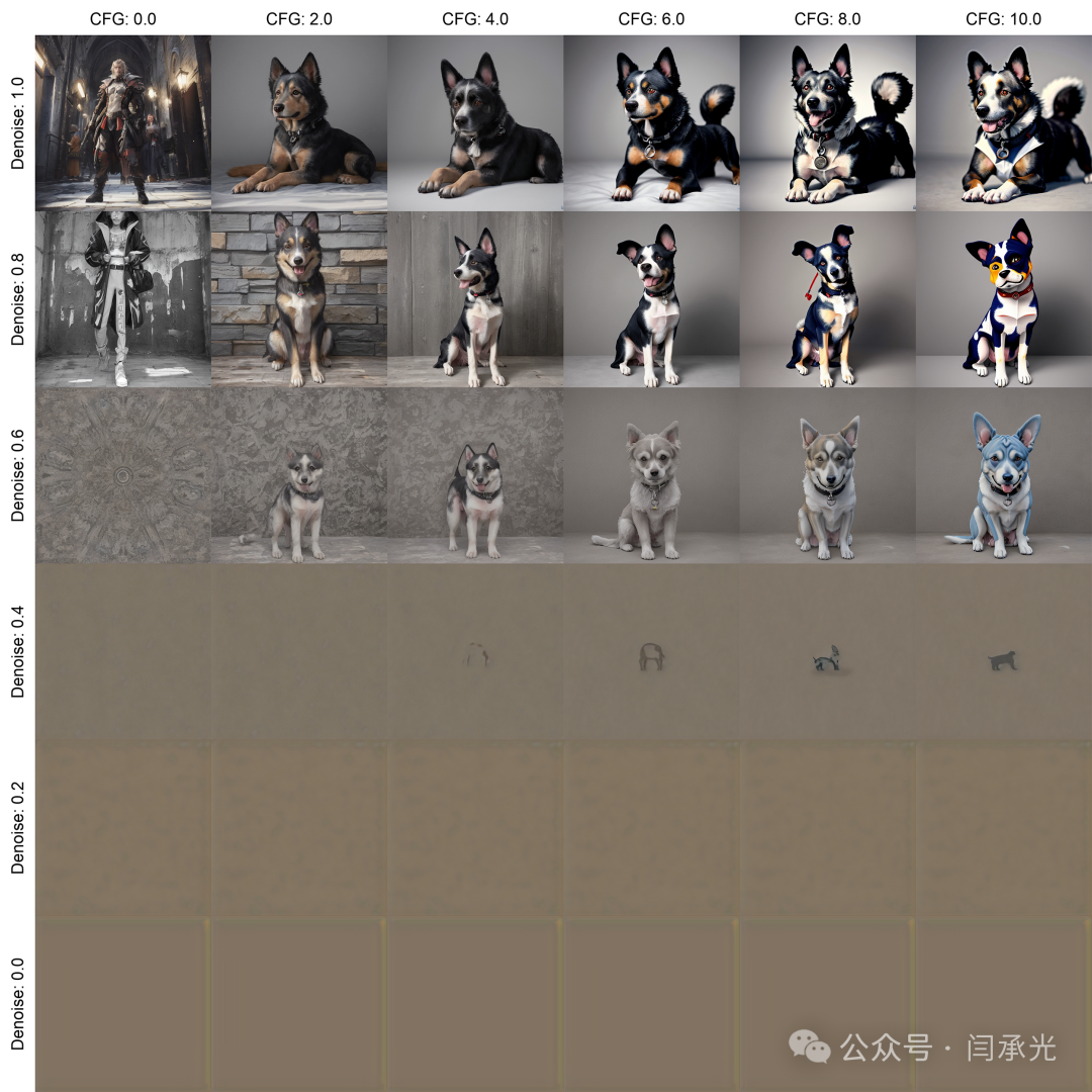

以下是
图生图
提示词:a dog
导入一张猫的原始图像

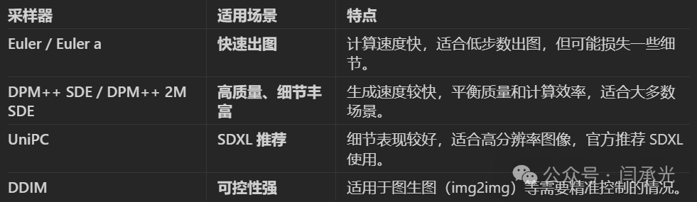

Sampler(采样器)
采样器决定了去噪的方式
,即模子如何一步步将噪声转换为清晰图像。不同的采样器在
风格、质量和计算速率
上有所不同,适用于不同需求的场景。
常见采样器及特点:
选择采样器的建议:
SD 1.5
DPM++ 2M SDE
或
Euler a
,分身速率和质量。
SDXL
UniPC
,官方保举,细节体现更好。
快速出图(低步数)
Euler a
或
DDIM
高质量 & 细节丰富
DPM++ 系列
留意:不同模子的最佳采样器大概不同
,建议先查阅
模子官方保举
,再进行选用。

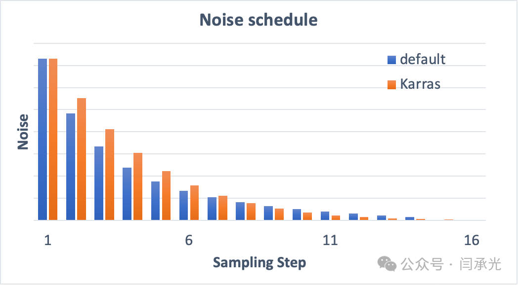

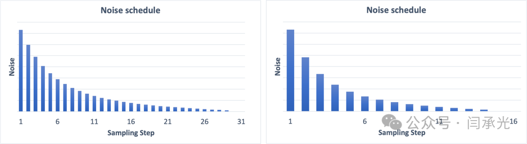

Noise Schedule(噪声调理表)
噪声调理表决定去噪的强度变化
,影响
图像的平滑度、细节和风格
在图像天生过程中,最初的图像是完全随机的噪声,随着
每一步去噪
,图像逐渐清晰。噪声表控制每一步该去掉多少噪声,影响终极图像的细节体现。
噪声调理表的作用:
去噪幅度较大
收敛速率快,但大概丧失细节
去噪幅度较小
收敛更平滑,图像质量更高
以SD1.5模子常用的噪声调理表
Karras
为例,从图中可以看出,它接纳了一种更为平稳缓和的去噪方式,在靠近过程结束时减少的幅度变得更小。这种方式有助于提升终极天生图像的质量。
以下是使用不同采样器和噪声调理表组合天生的图像矩阵对比:
留意:
噪声调理表有多种类型,并且随着技术的发展,这些调理表也会不停迭代或新增。此外,不同的模子大概有不同的最佳噪声调理表。因此,建议在选用之前,先查阅
模子官方保举
的噪声调理表。

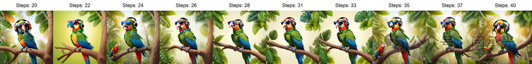

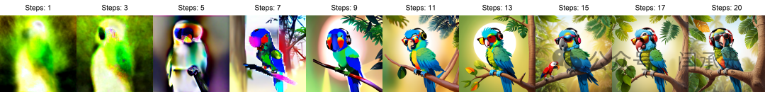

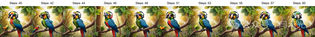

Sampling steps(采样步幅)
采样步数
决定了模子
渐渐优化图像的次数
。更多的步数通常意味着更好的细节,但并不是越多越好:
步数适中(如 20-30 步)
→ 图像清晰、细节丰富,天生速率适中。
步数太低(如 5-10 步)
→ 细节不敷,大概产生模糊或失真。
步数过高(如 100+ 步)
→ 计算变慢,大概导致
过拟合
,图像变得生硬、不自然。
一般建议:
SD 1.5
→ 20 ~ 30 步
SDXL
→ 30 ~ 50 步
SD 3.5
→ 28 ~ 50步
FLUX.1
→ 20 ~ 50步
提示:
不同模子的最佳采样步数有所不同,建议在选用之前,先查阅
模子官方保举
通过测试可以看出,当采样步数到达一定数量后,图像质量的提升变得不再明显。因此,应该设置一个符合的步数,以实现图像质量和时间斲丧之间的最佳平衡。
