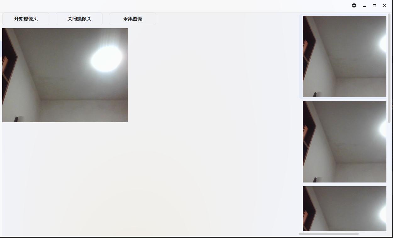

在这个情况下,由于本身行业和之前项目的关系,有效到流媒体控件,必要调用摄像头来出现影像,但是找了一圈发现并没有满足的控件....
那我们应该怎么办呢,没办法,只能手撸一个,话不多说,先上效果图,左边是开启的视频窗口,右侧为收罗的帧画面
那这个效果是怎么实现的呢,我们必要了解几个点
影像是什么
首先我们必要知道相机或者说摄像头捕获的影像是什么,是一帧一帧的画面,你也可以理解为照片,一帧即一张照片。那知道了这个我们就清楚,影像无非就是连续帧画面播放出来的效果,也就是一帧一帧的画面切换,形成了我们眼中看到的视频影像

这里可以看到,我们定义了IsOpenCamera来控制是否开启摄像头,CurrentBitmap为当前帧画面。
我们还需监听一下这个IsOpenCamera的状态来控制视频的捕捉,在构造函数中有这么一句代码
public Camera()
InitializeComponent();
this.GetObservable(IsOpenCameraProperty).Subscribe(OnIsOpenCameraChanged);
在构造函数中我们需注入属性的监听来执行某些变乱
在开启摄像头变乱StartCamera中我们使用了线程来循环执行视频捕捉变乱,通过捕捉每一帧的画面,更新到Image控件上,实现视频的实时预览。

通过上面的完备使用代码可以看出,我们前面注册的视频控件的两个属性IsOpenCamera和CurrentBitmap直接暴露给了父控件,通过变乱修改IsOpenCamera的值就能实现视频的开启和关闭。收罗图像则只必要将CurrentBitmap当前帧画面保存起来,存入Images集合中给ListBox体现出来即完成了采图功能。
相信大家看到这应该都能理解里面的原理了,通过捕捉摄像头的帧画面,一帧一帧更新到Image控件上,其实和动画、漫画一样。
