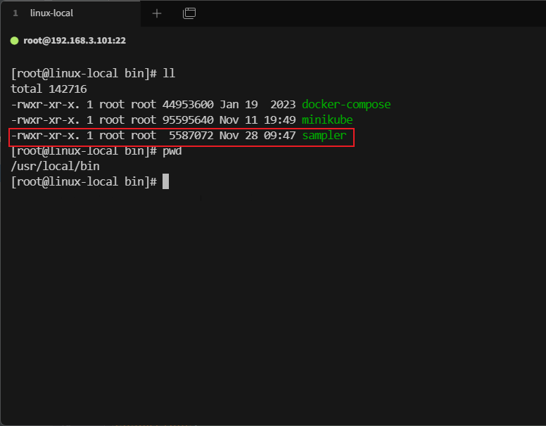

Sampler的安装非常简单,这里以Linux系统为例,使用如下命令下载Sampler的安装包;
  1. # 下载sampler的安装包保存到/usr/local/bin目录下
  2. sudo wget https://github.com/sqshq/sampler/releases/download/v1.1.0/sampler-1.1.0-linux-amd64 -O /usr/local/bin/sampler
  3. # 给安装包添加执行权限
  4. sudo chmod +x /usr/local/bin/sampler
安装完成后在/usr/local/bin目录下,就有一个可执行的sampler文件了。

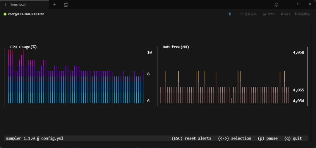

假如你想检察服务器CPU和可用内存情况,可以在config.yml文件中添加如下脚本,然后使用上面的命令来运行;
  1. sparklines:
  2.   - title: CPU usage(%)
  3.     rate-ms: 200
  4.     scale: 0
  5.     sample: ps -A -o %cpu | awk '{s+=$1} END {print s}'
  6.   - title: RAM free(MB)
  7.     rate-ms: 200
  8.     scale: 0
  9.     sample: free -m| grep "Mem:" | awk '{print $4}'
执行命令后,显示结果如下:

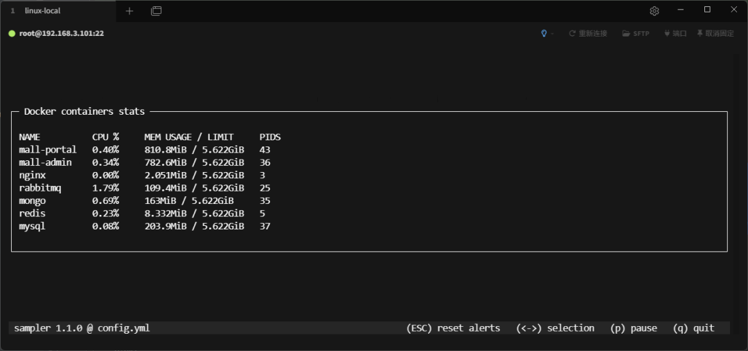

假如你想检察服务器上Docker容器的运行状态,可以添加如下脚本;
  1. textboxes:
  2.   - title: Docker containers stats
  3.     rate-ms: 500
  4.     sample: docker stats --no-stream --format "table {{.Name}}\t{{.CPUPerc}}\t{{.MemUsage}}\t{{.PIDs}}"
执行命令后,显示结果如下:

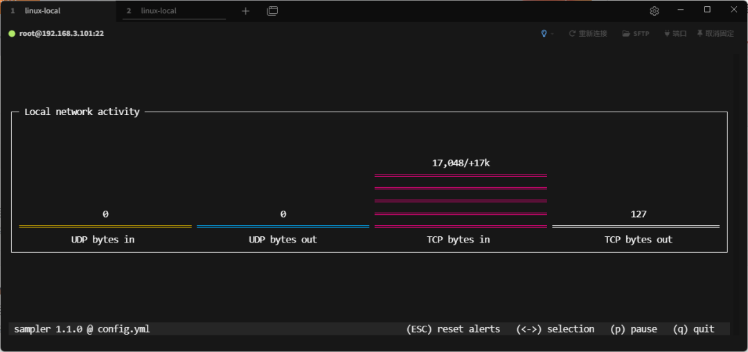

假如你想检察服务器的网络状态,例如UDP和TCP的收发情况,可以添加如下脚本;
  1. barcharts:
  2.   - title: Local network activity
  3.     rate-ms: 500
  4.     scale: 0
  5.     items:
  6.       - label: UDP bytes in
  7.         sample: netstat -anu | awk '{sum += $2} END {print sum}'
  8.       - label: UDP bytes out
  9.         sample: netstat -anu | awk '{sum += $3} END {print sum}'
  10.       - label: TCP bytes in
  11.         sample: netstat -ant | awk '{sum += $2} END {print sum}'
  12.       - label: TCP bytes out
  13.         sample: netstat -ant | awk '{sum += $3} END {print sum}'
执行命令后,显示结果如下:

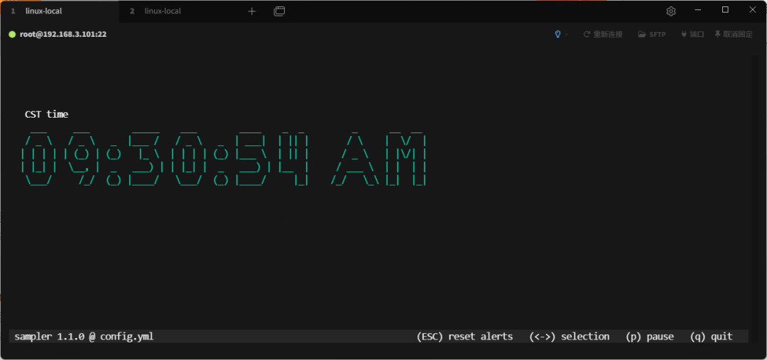

假如你想检察服务器的时间,可以添加如下脚本;
  1. asciiboxes:
  2.   - title: CST time
  3.     rate-ms: 500
  4.     font: 2d
  5.     border: false
  6.     color: 43
  7.     sample: env TZ=Asia/Shanghai date +%r
执行命令后,显示结果如下:

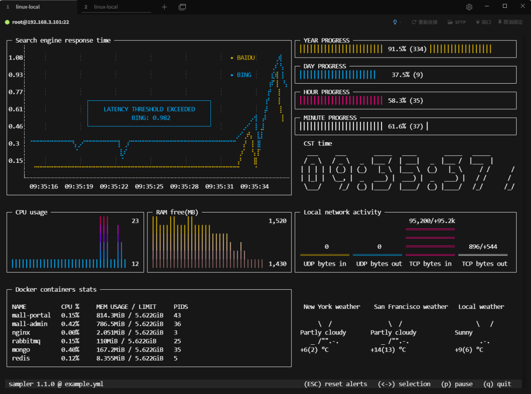

我们再把上面这些监控信息组合起来,制作一个面板来看下结果,照旧挺炫酷的;
这里使用的脚本如下,感爱好的小伙伴可以尝试下!
  1. runcharts:
  2.   - title: Search engine response time
  3.     position: [[0, 0], [45, 19]]
  4.     rate-ms: 500
  5.     triggers:
  6.       - title: Latency threshold exceeded
  7.         condition: echo "$prev < 0.8 && $cur > 0.8" |bc -l
  8.         actions:
  9.             terminal-bell: true
  10.             sound: true
  11.             visual: true
  12.             script: 'say alert: ${label} latency exceeded ${cur} second'
  13.     legend:
  14.         enabled: true
  15.         details: false
  16.     scale: 2
  17.     items:
  18.       - label: BAIDU
  19.         color: 178
  20.         sample: curl -o /dev/null -s -w '%{time_total}'  https://www.baidu.com
  21.       - label: BING
  22.         sample: curl -o /dev/null -s -w '%{time_total}'  https://www.bing.com
  23. barcharts:
  24.   - title: Local network activity
  25.     position: [[45, 20], [35, 8]]
  26.     rate-ms: 500
  27.     scale: 0
  28.     items:
  29.       - label: UDP bytes in
  30.         sample: netstat -anu | awk '{sum += $2} END {print sum}'
  31.       - label: UDP bytes out
  32.         sample: netstat -anu | awk '{sum += $3} END {print sum}'
  33.       - label: TCP bytes in
  34.         sample: netstat -ant | awk '{sum += $2} END {print sum}'
  35.       - label: TCP bytes out
  36.         sample: netstat -ant | awk '{sum += $3} END {print sum}'
  37. gauges:
  38.   - title: YEAR PROGRESS
  39.     position: [[45, 0], [35, 2]]
  40.     cur:
  41.         sample: date +%j
  42.     max:
  43.         sample: echo 365
  44.     min:
  45.         sample: echo 0
  46.   - title: DAY PROGRESS
  47.     position: [[45, 3], [35, 2]]
  48.     cur:
  49.         sample: date +%H
  50.     max:
  51.         sample: echo 24
  52.     min:
