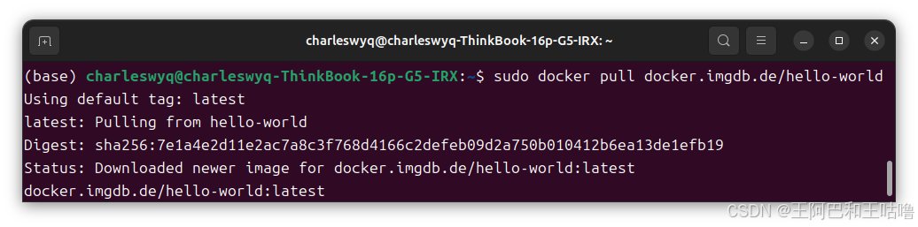

二、临时更换 Docker 镜像源
通过如下命令临时更换Docker 镜像源,其中镜像源地址不加 https:// :
  1. sudo docker pull [镜像源地址]/[需要拉区取的镜像]
例如:
  1. sudo docker pull docker.imgdb.de/hello-world

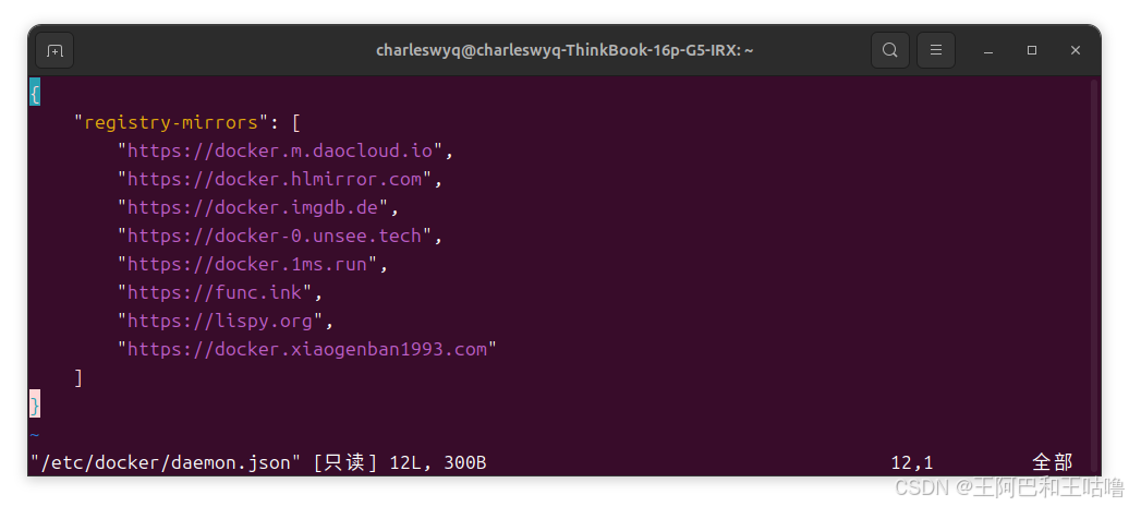

3.1 修改 daemon.json 文件
运行如下命令:
  1. sudo tee /etc/docker/daemon.json <<-'EOF'
  2. {
  3.     "registry-mirrors": [
  4.             "https://docker.m.daocloud.io",
  5.             "https://docker.hlmirror.com",
  6.             "https://docker.imgdb.de",
  7.             "https://docker-0.unsee.tech",
  8.             "https://docker.1ms.run",
  9.             "https://func.ink",
  10.             "https://lispy.org",
  11.             "https://docker.xiaogenban1993.com"
  12.     ]
  13. }
  14. EOF
查看 daemon.json 文件:
  1. vim /etc/docker/daemon.json

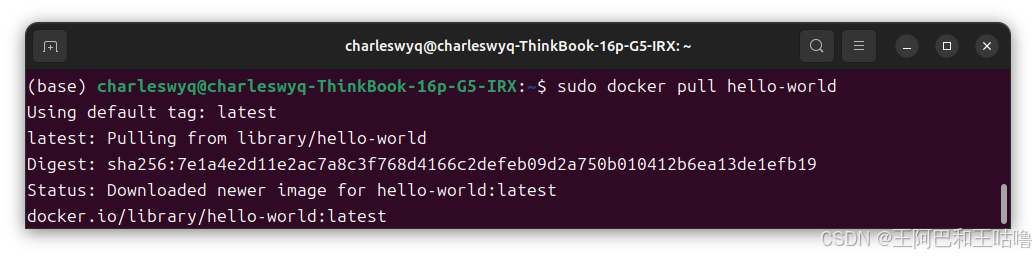

3.2 重启 Docker 服务
  1. sudo systemctl daemon-reload
  2. sudo systemctl restart docker
3.3 拉取镜像
  1. sudo docker pull hello-world
