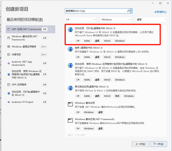

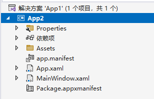

首先选择项目范例,“空白应用,已打包(桌面版中的 WinUI 3)” :
碰钉子 1 :没有设计视图

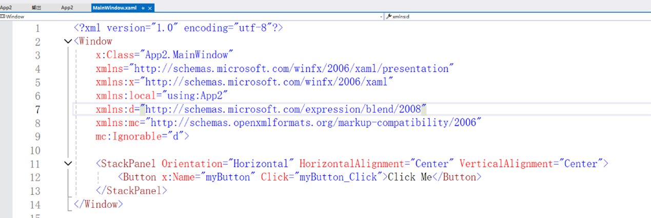

创建完成后,打开主窗口xaml文件,竟然没有设计视图,这一点远不如WPF和Winform,但是xaml 代码看起来竟然和 wpf 一样,稍微多了一丁点安全感:

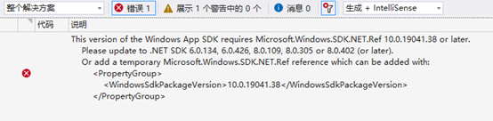

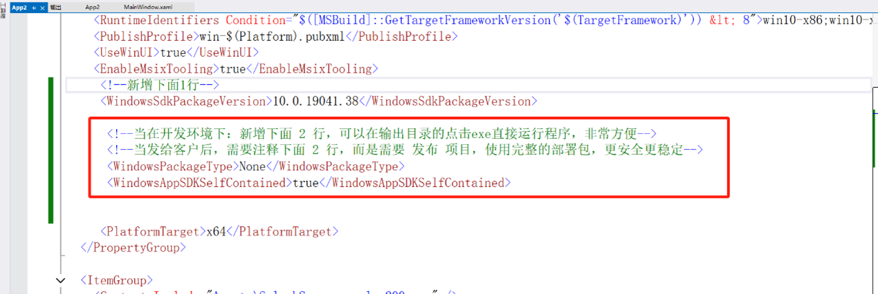

现在开始编译项目,竟然直接就不通过,出现了错误,刚开始就给了我下马威:

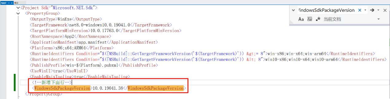

这个错误是因为 Windows App SDK (WinUI 3) 对 .NET SDK 版本有特定要求,必要为项目指定特定的Sdk版本,修改为如下图所示:
这时候,重新生成,成功了,转个圈圈庆祝一下

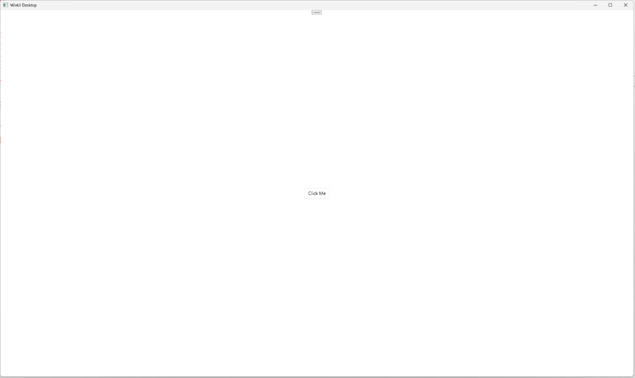

然后,预备以调试模式启动它:
欣慰的是,成功的看到了窗口正常启动了:

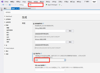

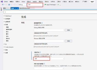

项目默认是 X86平台,如果必要调解为x64平台,必要调解以下两处即可:
此时,以 调试模式 和 直接运行模式 2个入口,都可以成功启动它:

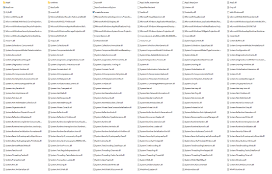

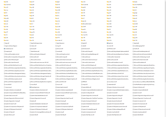

但是又悲剧了,输出目次下,直接运行 exe 竟然没有反应 :
216个文件:

于是修改项目的属性,让它以非打包的方式来启动,如下图所示:
很好,项目编译成功了,又很好,直接点 exe,可以成功启动了。
但是,目次下的文件竟然增长到了358个,太吓人了,我先假装没瞥见,暂时先容忍一下它:

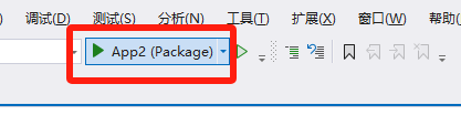

碰钉子 4 :exe 启动 和 调试运行 不可兼得
但是新问题又来了,这时候,在vs中以 调试运行 或 直接运行 都无法成功启动了:
好像二者不可兼得,真是神奇。我就先委曲一下吧,至少它在 开发模式 和 打包模式 下分别给出了可行的方案。

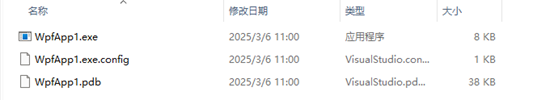

现在有个非常大的问题。只是为了弹出一个click me,竟然编译目次下有300多个文件。 Click me的代价也太大了, 反观 wpf 的编译目次下,干净、利索、又清新:

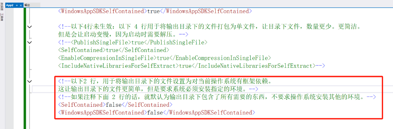

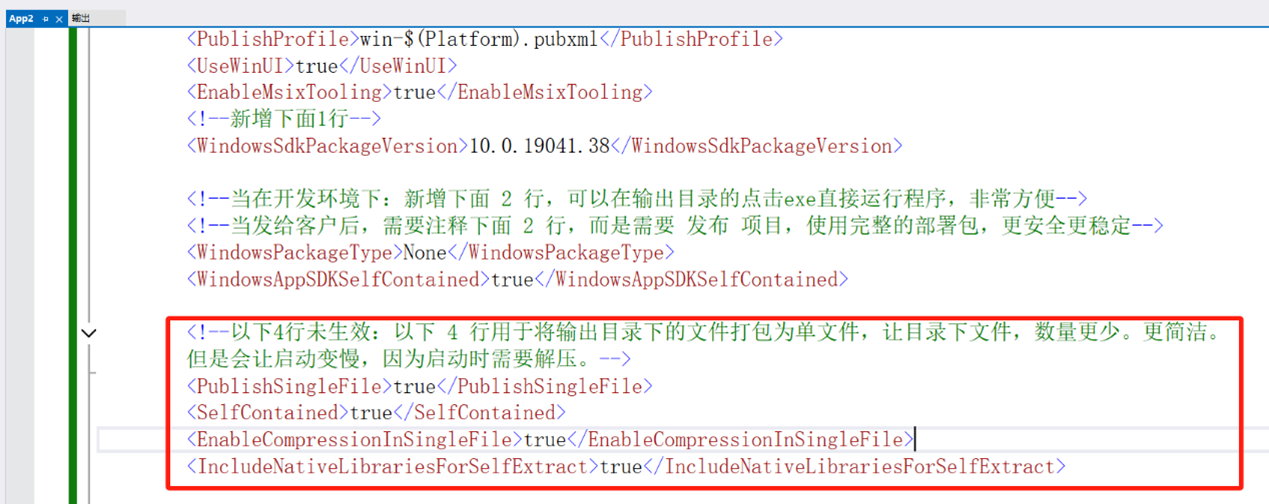

于是进行以下实验,把项目打包为单文件,但是结果并没有让输出目次下的文件减少,因此放弃这种设置方案:

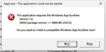

于是又进行以下实验,把它指定为依赖系统的安装环境,来减少目次下携带的依赖文件,可是文件数目也没怎么变化,而且更关键的是,这时候启动报错了,提示缺少依赖环境,这样反而更麻烦了,所以也放弃了这种设置方案:
看来,系统默认的已经是按照最省心的、以及效率最高的方式来利用了,所以我们暂时先忍受一下它文件的杂乱,来继续看它的功能,因为软件发布之后会以摆设包的形式,会把这一杂乱的现象屏蔽,我们先假定这里不是问题。

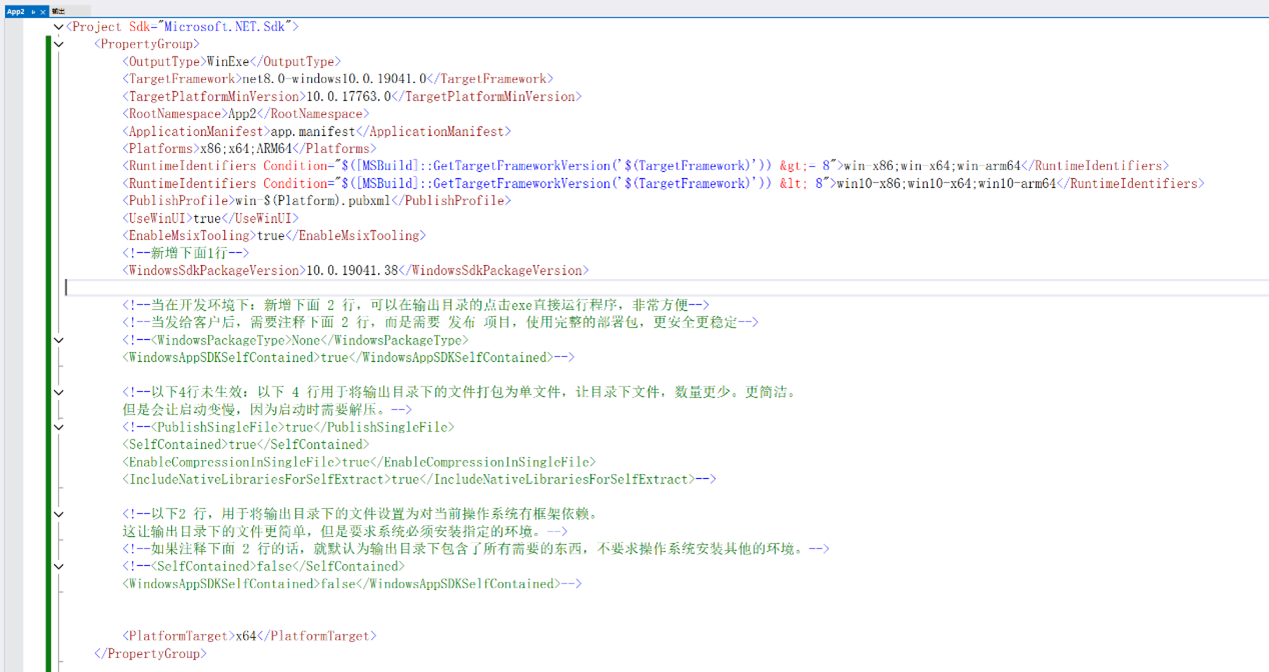

所以为了开发调试方便,以及启动性能最优,以及启动最省心,以下是我开发利用的项目配置:
以此为基础,从下篇开始,就可以对它的功能来进行探索了。
