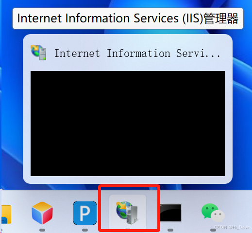

        在利用Window打开IIS管理器时,在任务栏中已经看到了步伐已经运行,但是就是看不到管理器窗口。关闭后重新打开依然云云。如下图:
        二、问题分析
        这种环境在其他步伐中也会出现过。实在步伐已经在运行,只是由于窗口显示的原因,步伐显示到了显示器窗口之外,导致我们看不到步伐页面。这种环境利用有线/无线拓展屏的比较轻易出现。

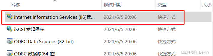

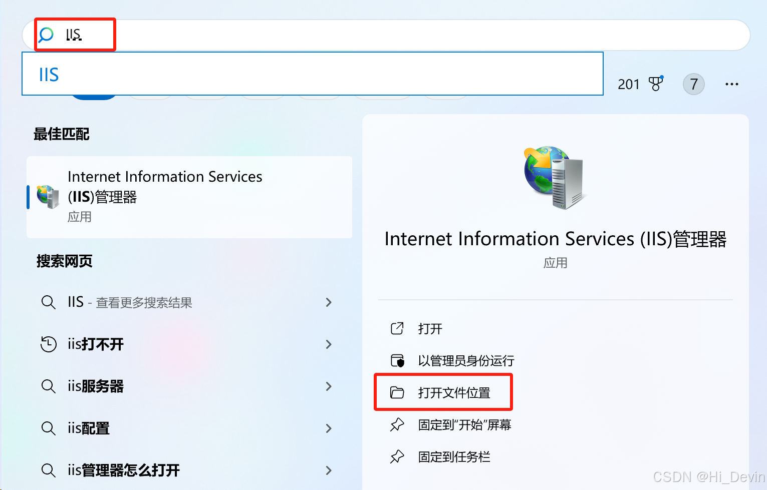

        1.找到IIS管理器位置
        在搜刮中输入“IIS”,选择“打开文件位置”。进入后发现是个快捷方式,右键打开“文件地点的位置”即可。

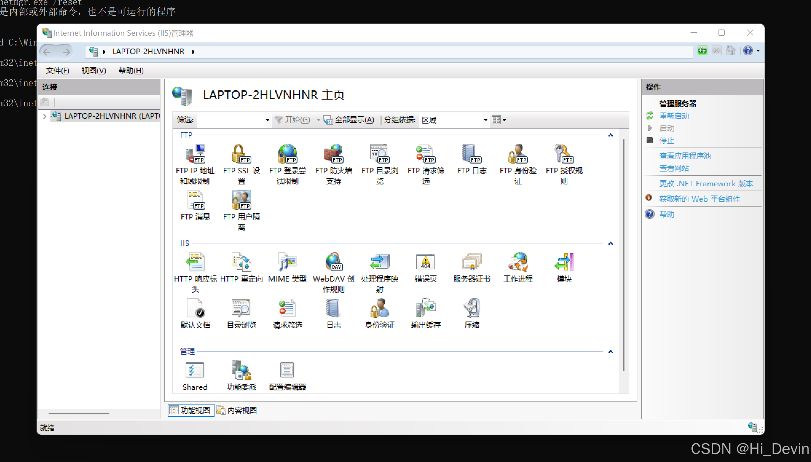

        2.运行命令

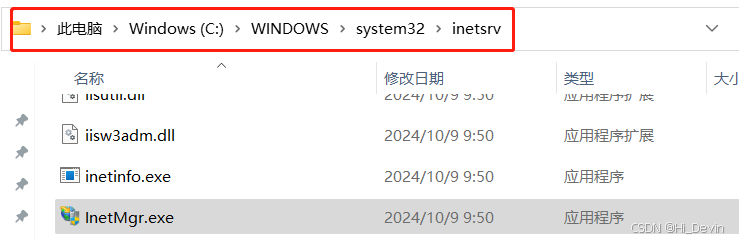

        (1)管理员模式打开cmd命令行,并切换到上面的目的文件夹下。
        (2)运行 Inetmgr.exe /reset,如下图:
        注意:肯定是先切换到目的目录下,不然命令运行不成功,如上图。
        运行完成后可以重新看到IIS窗口。
