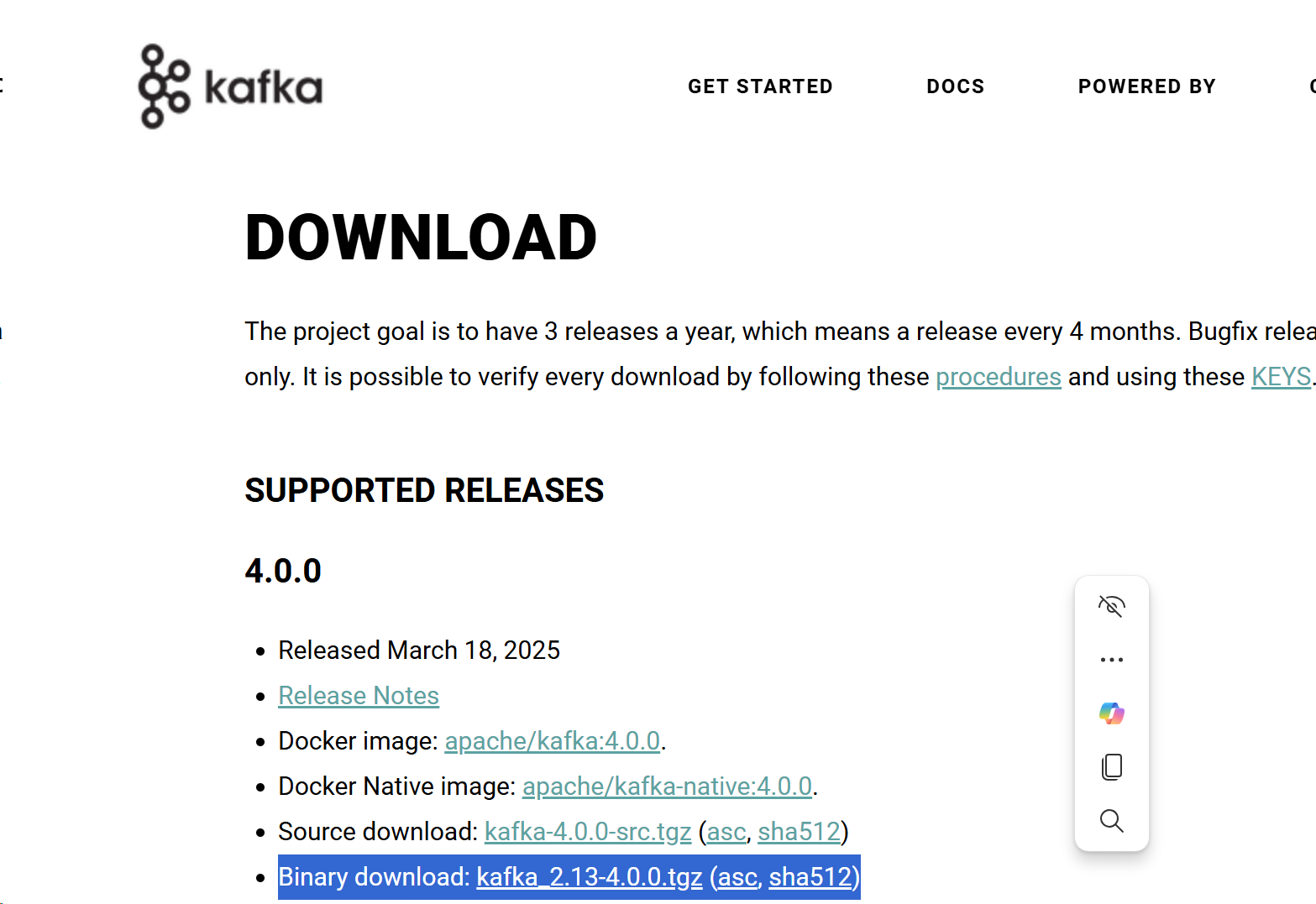

下载: https://kafka.apache.org/downloads
文档: https://kafka.apache.org/documentation/#quickstart
最好下载二进制版本-能够快速上手:

下载二进制包
确认下载的是官方二进制包(如 kafka_2.13-4.0.0.tgz),而非源码包。

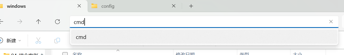

cmd下令行中
先进入你的bin\window目录,然后启动下令行

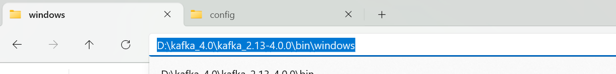

cd D:\kafka_4.0\kafka_2.13-4.0.0\bin\windows

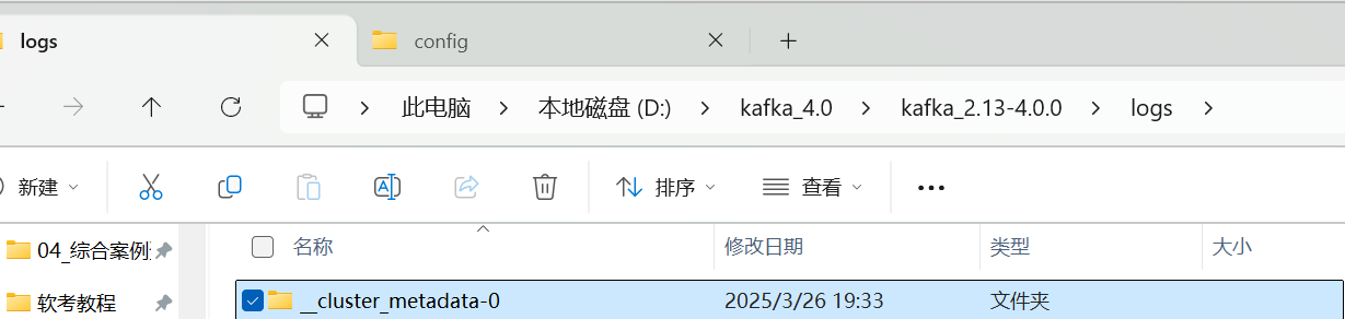

:查抄 D:\kafka_4.0\kafka_2.13-4.0.0\logs 是否天生 meta.properties 和 __cluster_metadata-0。
这一步很大概报错:但没影响-这是long4j日记报的错:warning。。。什么的,只要查抄你的logs目录下有没有天生新的东西就行

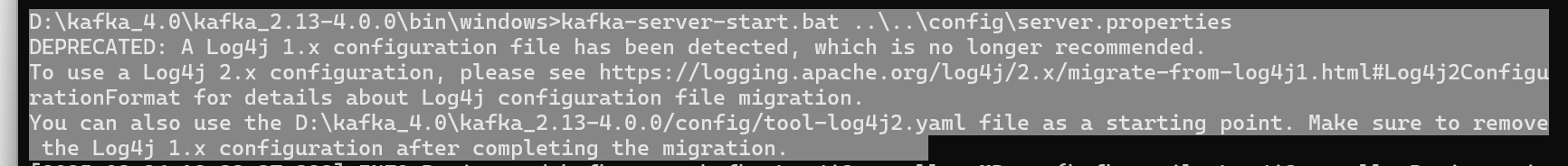

5. 启动 Kafka
cmd
第二个参数:“server.properties的路径务必注意,..\表示上一级。请根据你的目录具体更改”
kafka-server-start.bat ..\..\config\server.properties

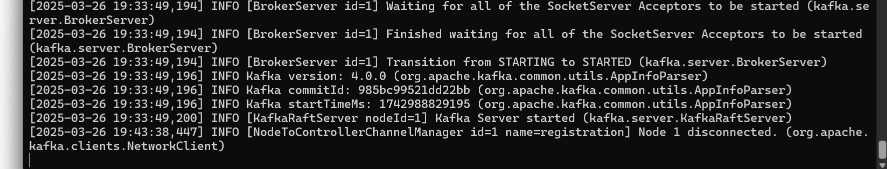

乐成标记
:日记输出 [KafkaRaftServer] started 且无致命错误。:
这种错误完全正常:
精确效果:
日记输出没有ERROR且打印了好几行,末了一行:
查抄你的logs目录下有没有这个文件:
有了就乐成了

日记警告
Reconfiguration failed:Log4j 内部警告,可忽略。
DEPRECATED: Log4j 1.x:已迁徙到 Log4j 2.x,无需处理。
