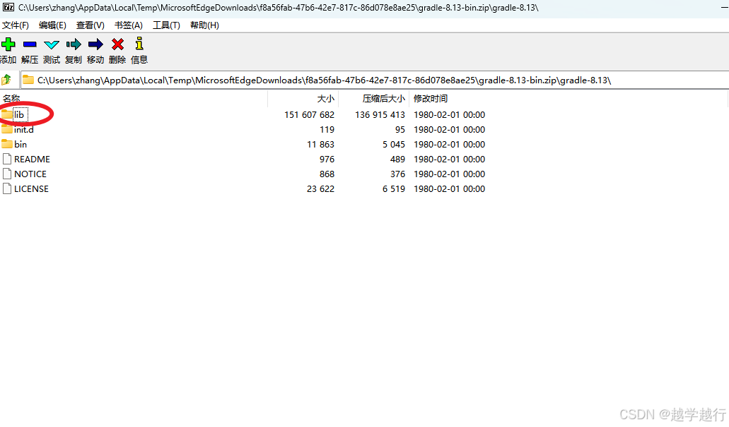

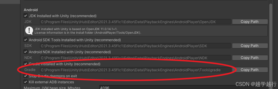

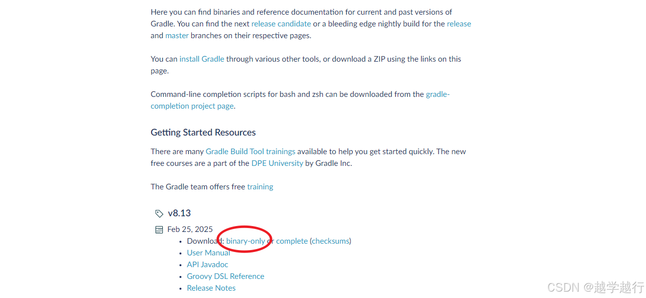

办理方案:自己从网上下载gradle最新版本并替换
首先打开gradle,下载最新版
Gradle | Releases
下载完成后得到如下压缩包

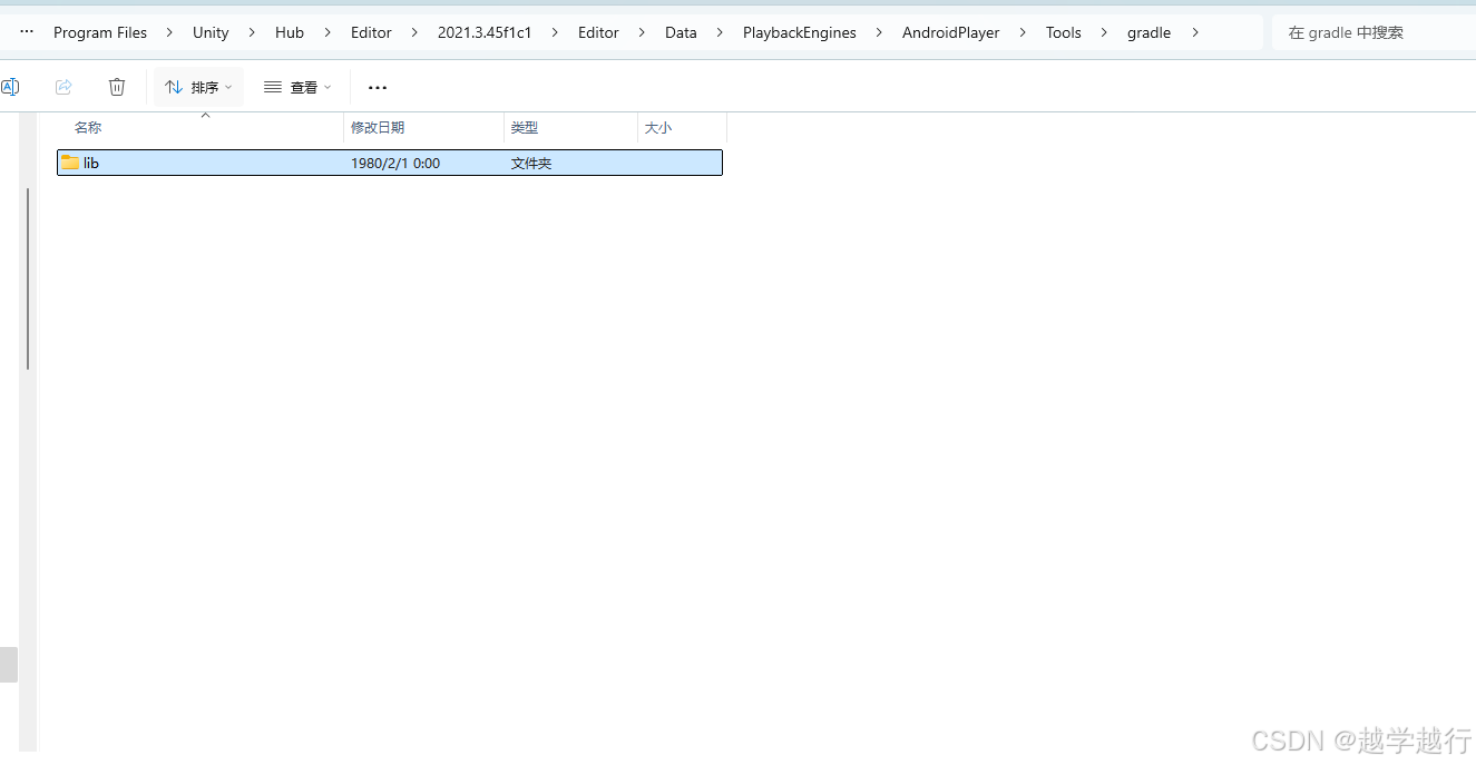

将lib文件复制,并替换到unity指定的gradle地点(建议压个包用来备份)
之后尝试重新打包。

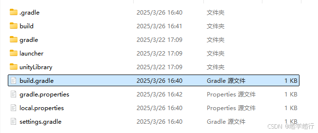

首先打开unity项目源文件,你的项目地点\Library\Bee\Android\Prj\Mono2x\Gradle
更改settings.gradle,使用阿里云镜像替代原来的google

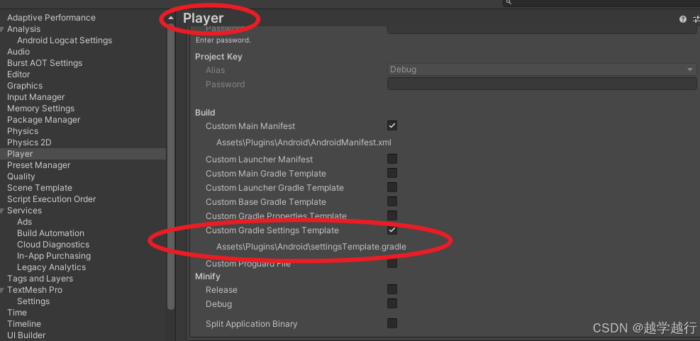

还可以在项目中player setting - Publishing Settings 中也设置一下模版
然后打开这个文件:同样替换为阿里云镜像
