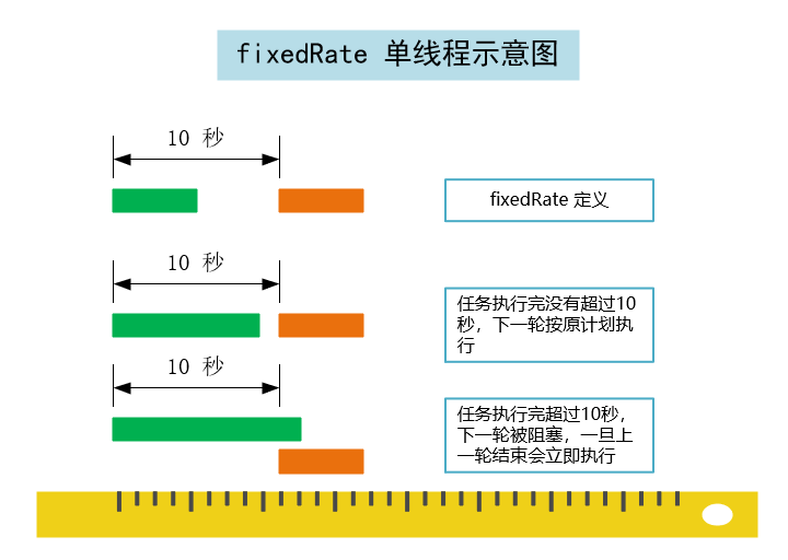

fixedRate
在理想环境下,下一次开始和上一次开始之间的时间隔断是肯定的,但是默认环境下 SpringBoot 定时任务是单线程实行的。当下一轮的任务满意时间策略后任务就会加入队列,即当本次任务开始实行时下一次任务的时间就已经确定了,由于本次任务的“超时”实行,下一次任务的等待时间就会被压缩甚至壅闭

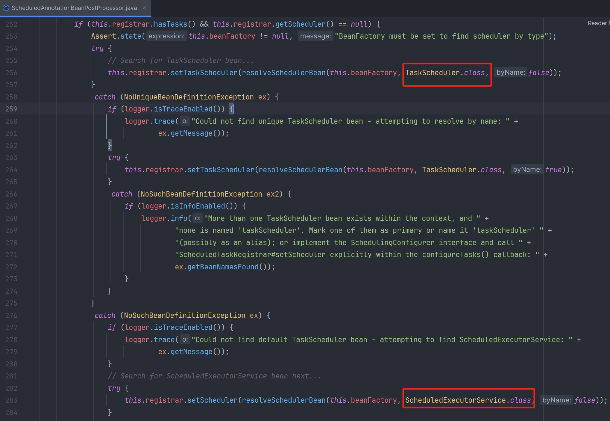

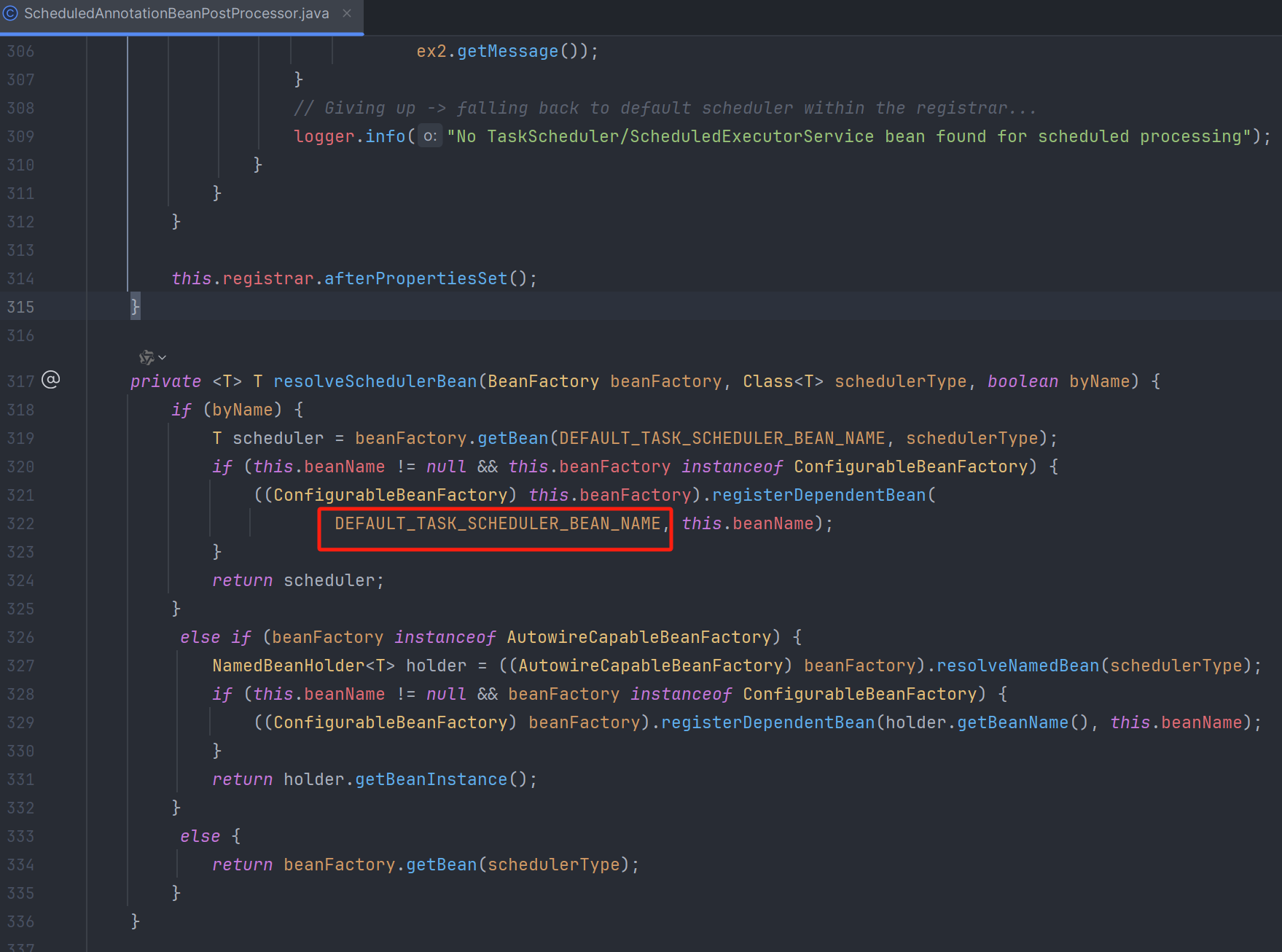

@EnableScheduling 注解引入了 ScheduledAnnotationBeanPostProcessor 其 setScheduler(Object scheduler) 有以下的注释:
如果 TaskScheduler 或者 ScheduledExecutorService 没有界说为该方法的参数,该方法将在 Spring IoC 中寻找唯一的 TaskScheduler 或者名称为 taskScheduler 的 Bean 作为参数,当然你按照查找 TaskScheduler 的方法找一个 ScheduledExecutorService 也可以。要是都找不到那么只能使用本地单线程调理器了

实现 SchedulingConfigurer 接口
使用@Async 会导致第一次任务实行时间过长,从而第二次任务和第一次任务并发实行
办理方法:实现 SchedulingConfigurer 接口,这样自动装配中 TaskSchedulingAutoConfiguration 的 taskScheduler 就不会被实例化,更换原来的线程池配置

留意:此时每次定时任务实行的 traceId 是一致的,无法很好地追踪每次定时任务的环境,修改如下
  1. @Configuration
  2. @Slf4j
  3. public class ScheduleConfig implements SchedulingConfigurer {
  4.
  5.     @Override
  6.     public void configureTasks(ScheduledTaskRegistrar taskRegistrar) {
  7.         // taskRegistrar.setScheduler(taskExecutor());
  8.         ThreadPoolTaskScheduler taskScheduler = new ThreadPoolTaskScheduler();
  9.                 taskScheduler.setPoolSize(10);
  10.                 taskScheduler.initialize();
  11.         taskRegistrar.setScheduler(taskScheduler);
  12.     }
  13.     // 缺点:可能每次定时任务产生的 traceId 是一致的
  14.     // @Bean
  15.     // public Executor taskExecutor(){
  16.     //     return Executors.newScheduledThreadPool(10);
  17.     // }
  18. }
Properties 配置
修改默认的线程池配置,适当将调理线程池的配置修改,支持多任务并发实行
  1. ######任务调度线程池######
  2. # 任务调度线程池大小 默认 1 建议根据任务加大
  3. spring.task.scheduling.pool.size=10
  4. # 调度线程名称前缀 默认 scheduling-
  5. spring.task.scheduling.thread-name-prefix=scheduling-
  6. # 线程池关闭时等待所有任务完成
  7. spring.task.scheduling.shutdown.await-termination=true
  8. # 调度线程关闭前最大等待时间,确保最后一定关闭
  9. spring.task.scheduling.shutdown.await-termination-period=60
