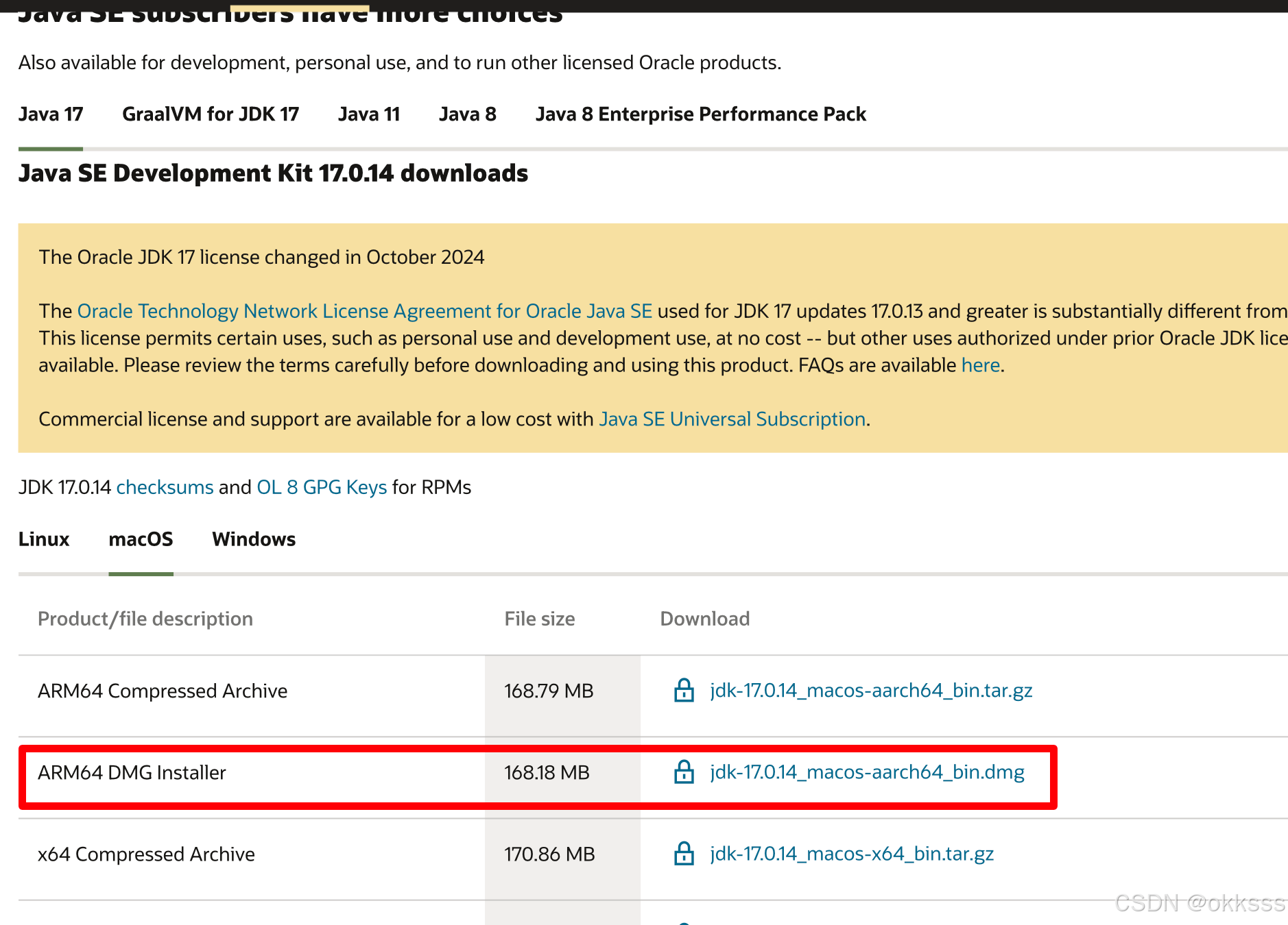

1.下载jdk
macOS中安装jdk可以采用手动下载安装或通过终端命令行下载安装的方式。手动下载安装时,需要访问Oracle官网下载jdk。下载地点:https://www.oracle.com/java/technologies/downloads/#java17
以jdk17为例,对应的安装包如下:

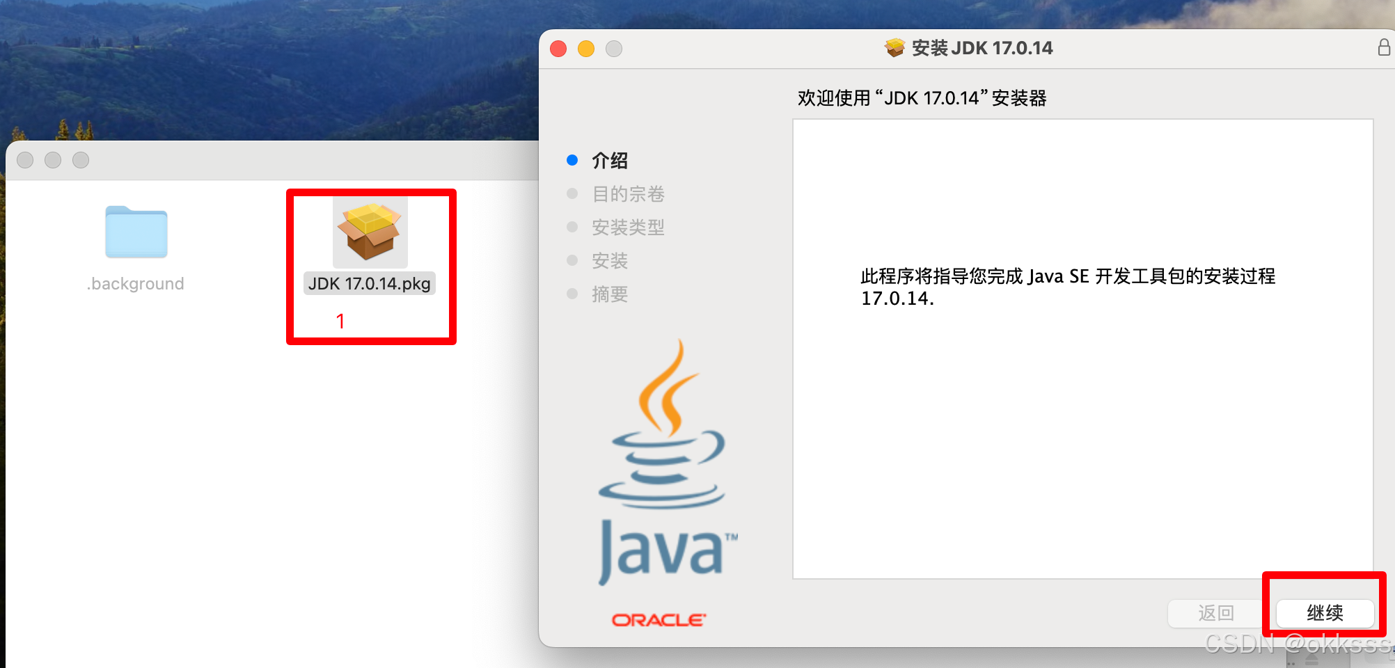

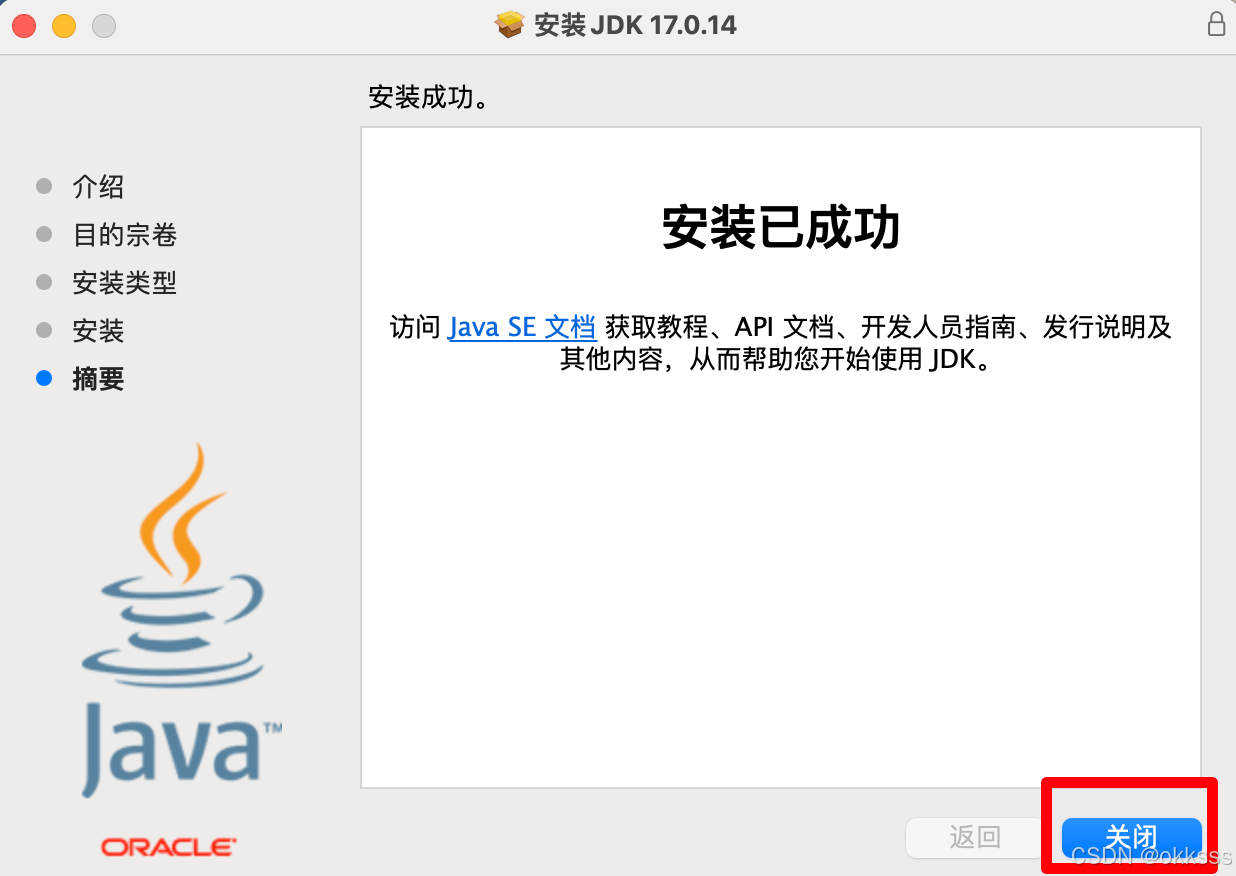

(1)手动安装
下载完dmg文件之后,双击跟随提示操纵即可:

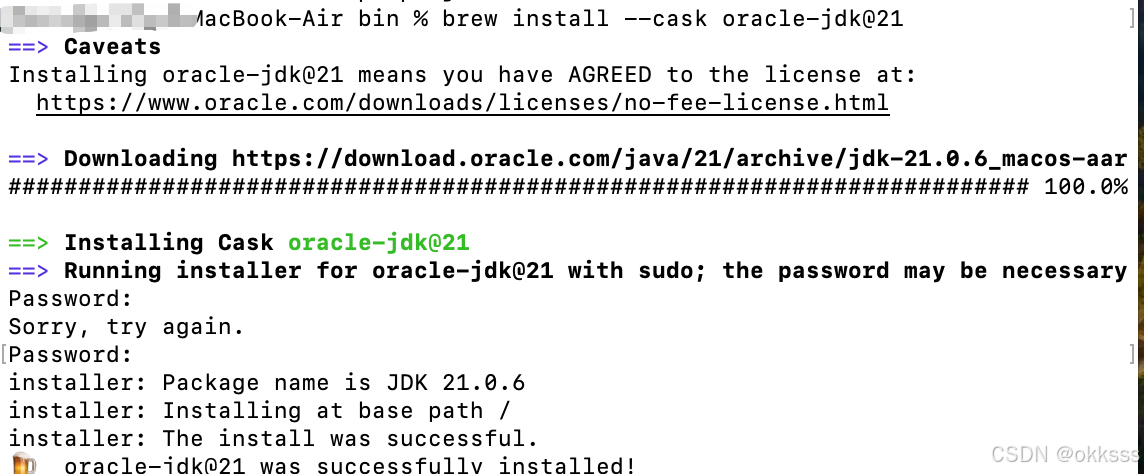

(2) Homebrew安装:
以安装jdk21为例,终端命令行中输入:
  brew install --cask oracle-jdk@21
等待下载安装即可:

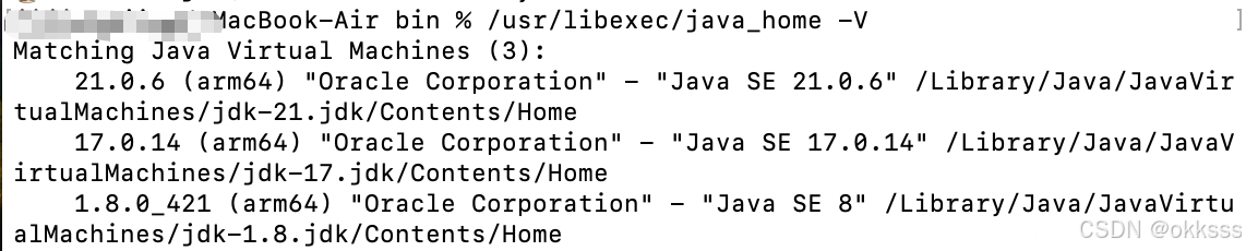

安装完成之后可以通过java_home查看mac中现有的jdk版本:
  1.    /usr/libexec/java_home
  2. -V

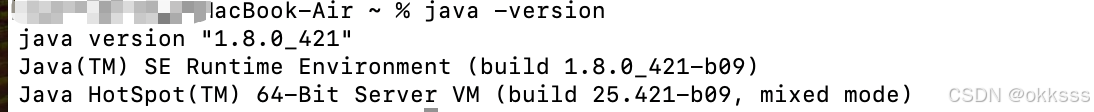

如:

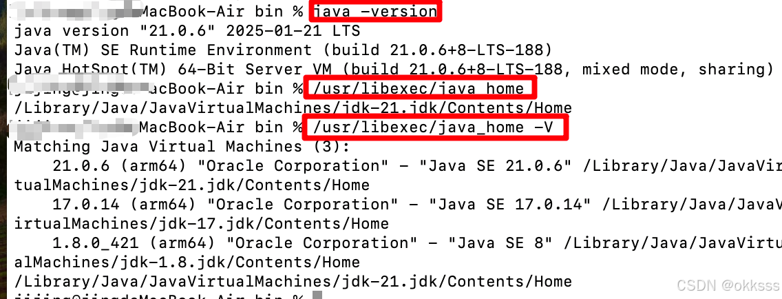

  1. java -version
查看当前利用的jdk版本
  2. -V ##查看体系中所有jdk版本
当前体系采用了最新的版本,即jdk21。

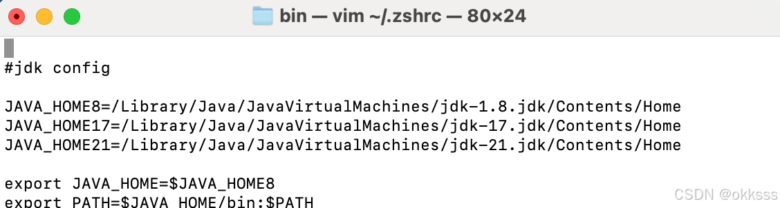

如果手动设置环境变量JAVA_HOME,体系将采用JAVA_HOME对应的jdk版本。
macOS中环境变量通过配置文件设置。macOS采用zsh或bash作为默认Shell。如果Shell为zsh,可通过编辑~/.zshrc文件设置环境变量;为bash,可通过编辑~/.bashrc 设置环境变量。
查看体系采用的Shell:
  1. echo $0
如上图,当前体系可通过编辑.zshrc文件设置环境变量。采用export设置环境变量JAVA_HOME,并将其添加到变量PATH中:
