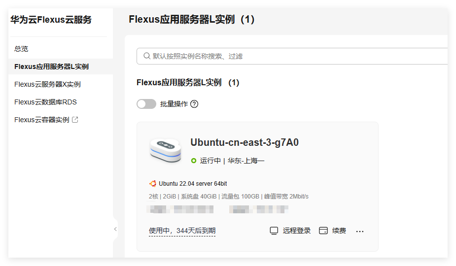

一、选择购买vps
我发起搭建在vps服务器上面,不会肴杂自己的本地环境,而且可以24小时不间断扫描

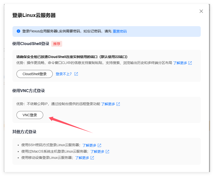

二、登录

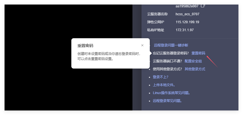

用这个vnc登录
刚进来的时间,因为没有设置密码,需要点击重置密码

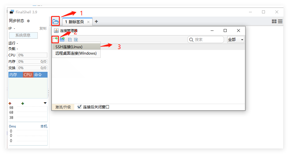

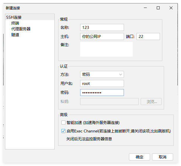

设置好密码以后就可以登录了,但是每次都要在网页去登录太麻烦了,以是在本地我使用FinalShell
FinalShell下载
下载地址:http://www.hostbuf.com/t/988.html
下载很简单,一直下一步就可以了,选择下载位置的时间,自己选一个常用的路径
连接linux

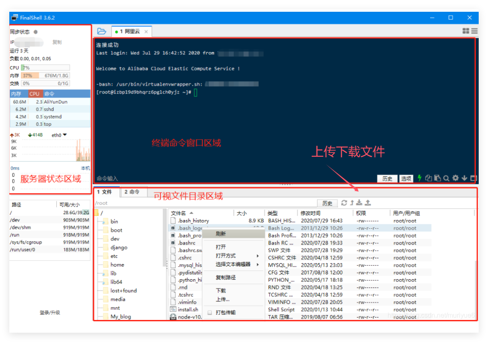

连接之后,看到如下界面:
(1) 左边部门是服务器的状态区域,可以检察CPU和内存的占用率等信息
(2) 右边上半部门是终端区域,命令都是在这里输入的
(3) 下半部门是可视化的目次区域,可以直接右键操作文件的增删改查,也可以传输文件
右键还可以换配景图片

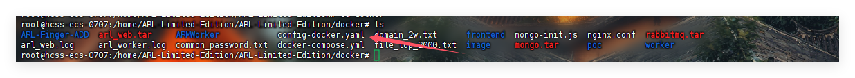

cd docker
docker load -i arl_web.tar
docker load -i mongo.tar
docker load -i rabbitmq.tar
//Create a Docker volume for the database
docker volume create arl_db
//Start Docker containers in detached mode
docker-compose up -d
//Copy files to the Docker container
docker cp ../app/config.py $(docker ps|grep arl_worker|cut -d ' ' -f1):/code/app/
docker cp domain_2w.txt $(docker ps|grep arl_worker|cut -d ' ' -f1):/code/app/dicts
docker cp file_top_2000.txt $(docker ps|grep arl_worker|cut -d ' ' -f1):/code/app/dicts
docker cp common_password.txt $(docker ps|grep arl_worker|cut -d ' ' -f1):/opt/ARL-NPoC/xing/dicts/
//Run ARL-Finger-ADD
cd ARL-Finger-ADD
python ARl-Finger-ADD.py https://IP:5003/ admin password
systemctl restart docker
docker-compose down && docker-compose up -d

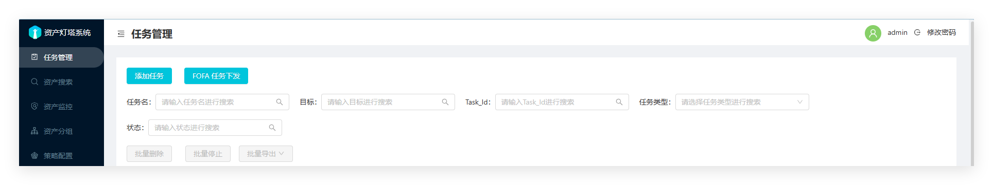

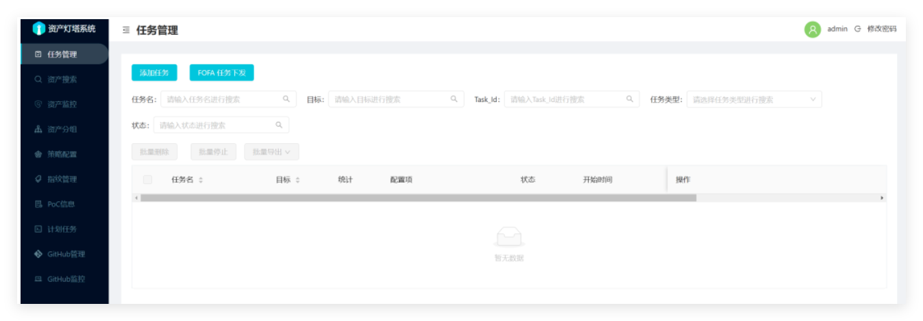

默认登陆账号密码:admin:arlpass
登陆即可使用了!

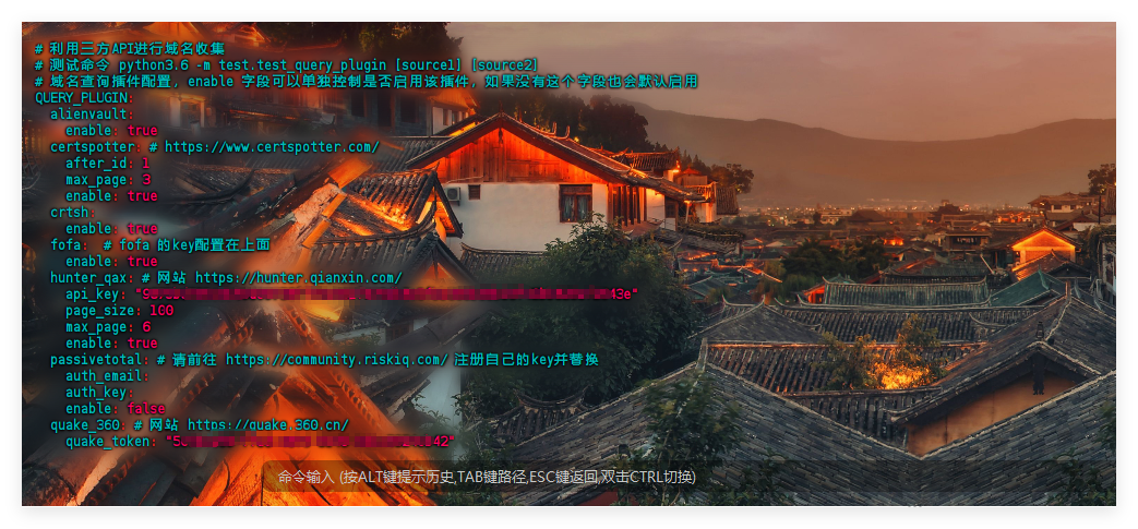

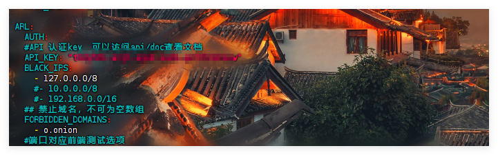

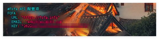

3.3、增强灯塔
用vim命令编辑这个config文件
举例hunter
其他的同理,自己注册就可以了。

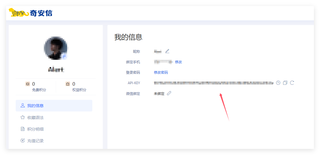

下面的ARL_KEY认证key按照下面这个格式自己填就好了,不要太简单,不要填除了数字和字母以外的字符
API_KEY:"ff44256c-xxxx-xxxx-xxxx-xxxxxxxxxxx"

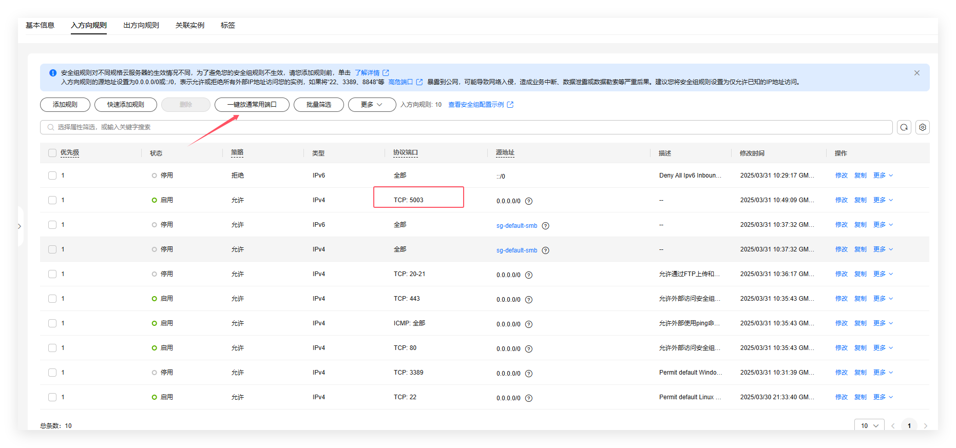

输入http://ip:5003 就可以访问了

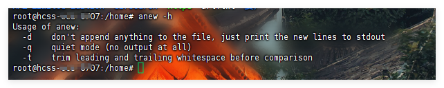

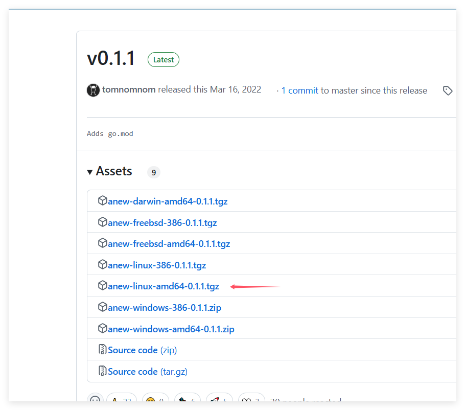

4.1、anew
https://github.com/tomnomnom/anew/releases/tag/v0.1.1
直接下载
上传到服务器,解压tar -xzvf,
然后chmod +x anew
移动到体系路径
mv ./anew /usr/bin
这样就算成功了

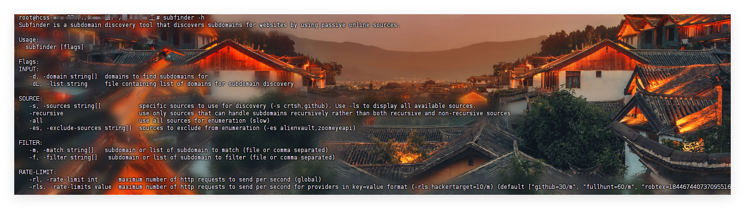

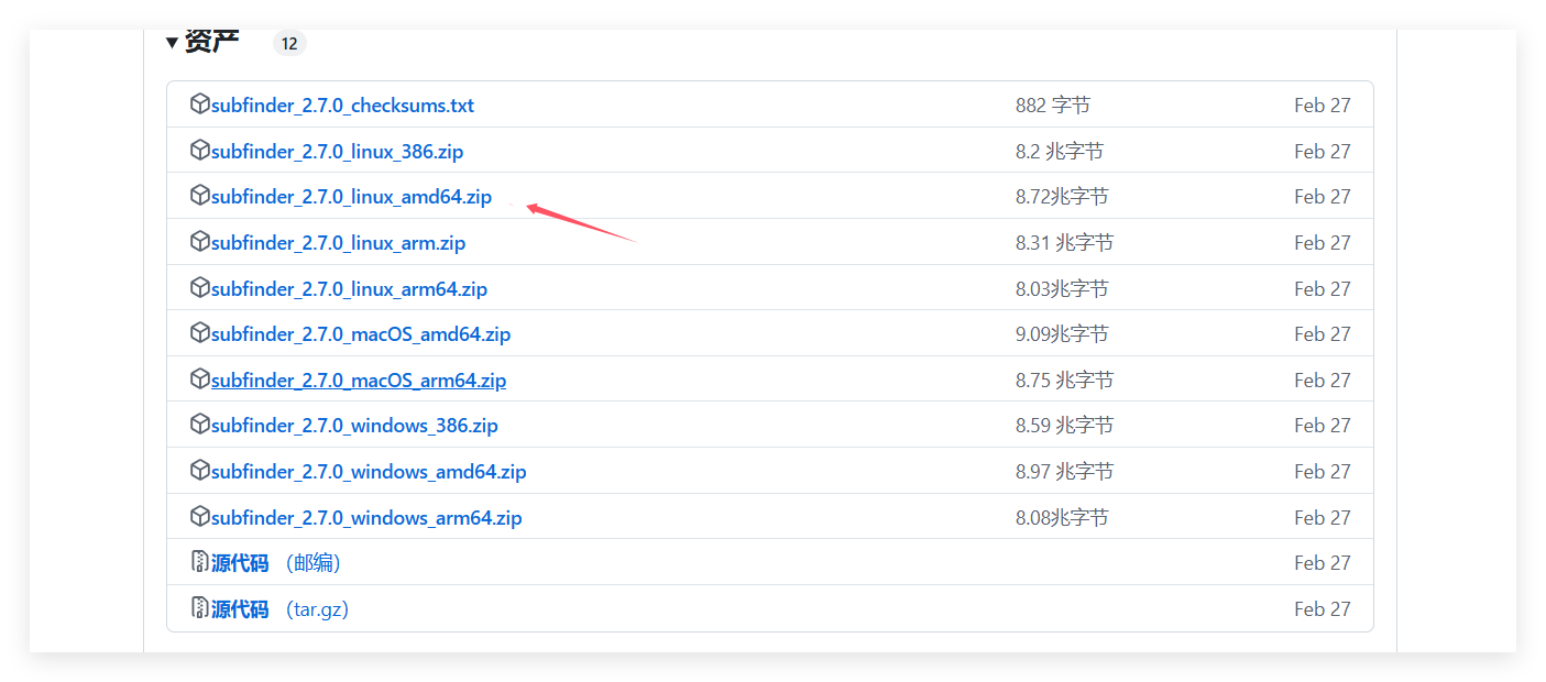

4.2、subfinder
https://github.com/projectdiscovery/subfinder/releases
直接下载
上传到服务器,unzip命令解压
chmod +x subfinder
mv ./subfinder /usr/bin
像这样就成功了

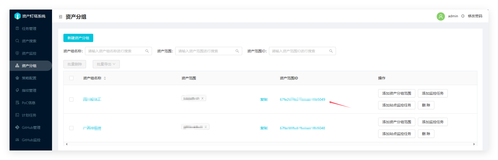

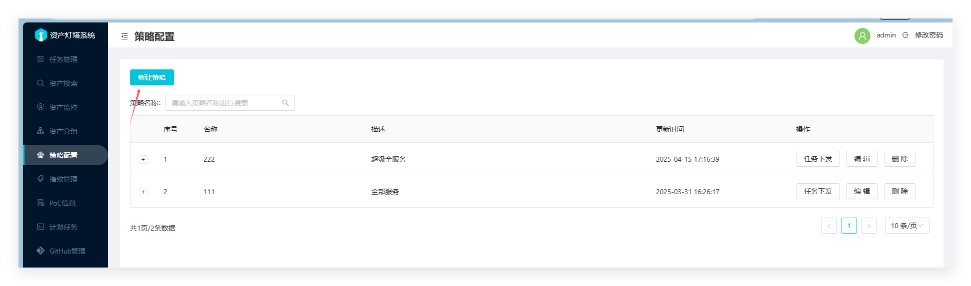

ARL_API_KEY填入灯塔内里的资产范围ID,没有就新建一个目标域名的,新建之前需要添加设置一个策略

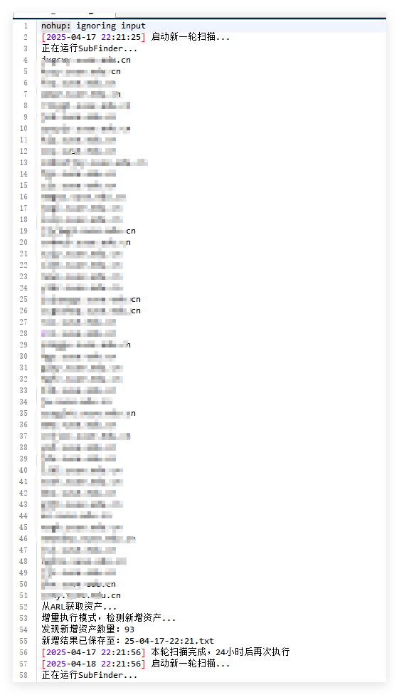

发起使用后台运行,运行命令:
nohup /bin/bash ./bot.sh > scan.log 2>&1 &
就是挂在后台运行,并将运行日志输出到scan.log内里

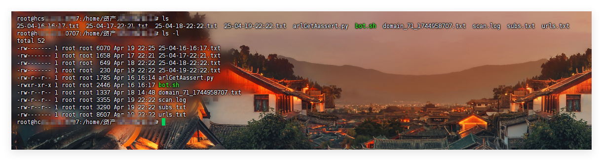

末了的目次结构以及结果
scan.log内容

  61.     echo "[$(date '+%Y-%m-%d %H:%M:%S')] 本轮扫描完成,24小时后再次执行"
  62.     sleep 86400
