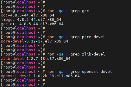

1、检查前置依赖组件
在安装 nginx 之前,需要确认已安装了相关依赖组件: gcc、pcre-devel、zlib-devel、openssl-devel 。
  1. rpm -qa | grep gcc
  1. rpm -qa | grep pcre-devel
  1. rpm -qa | grep zlib-devel
  1. rpm -qa | grep openssl-devel
正常来说,CentOS-7 默认已安装了 zlib-devel ,缺少的是 gcc 、pcre-devel 和 openssl-devel ,具体离线安装方法请参考:

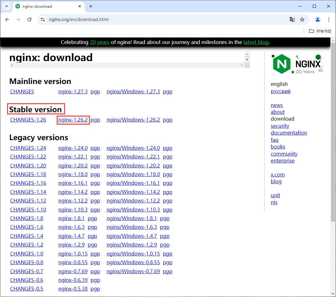

2、下载nginx安装包
官网下载地址:https://nginx.org/en/download.html
如上图所示,在没有特殊需求的情况下,选择下载 Stable version (稳固版)即可。

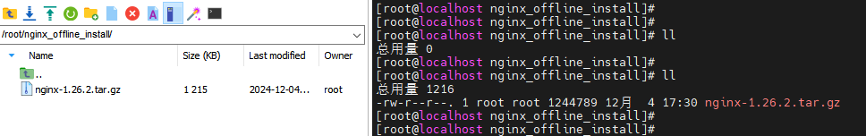

3、传输安装包到CentOS

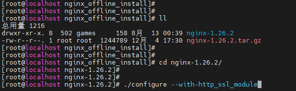

4、解压nginx安装包
  1. tar -zxvf 安装包名称
5、设置nginx
  1. cd 安装包解压目录
  1. ./configure --with-http_ssl_module

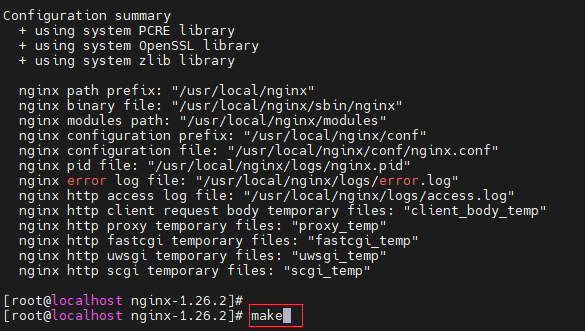

6、编译nginx
  1. make

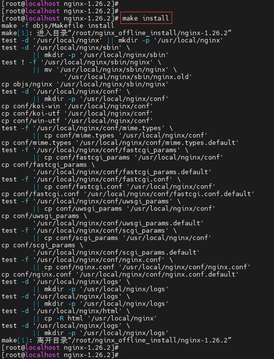

7、安装nginx
  1. make install

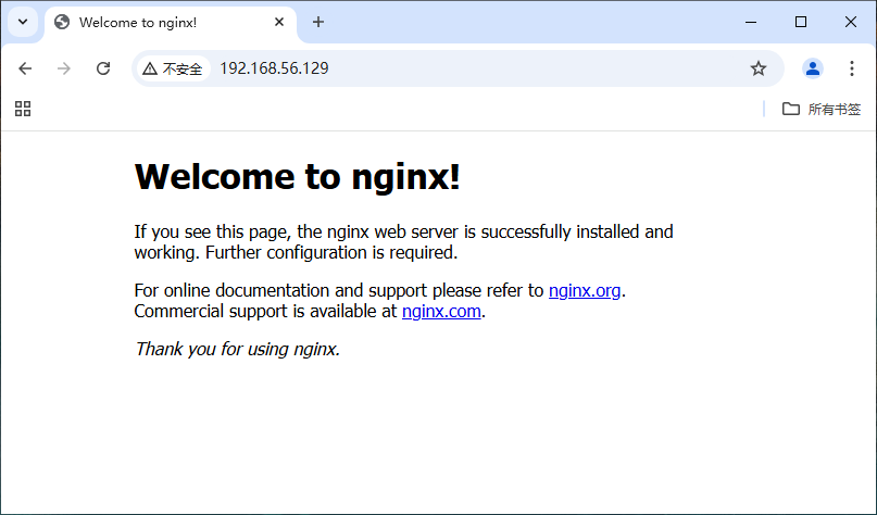

9、访问测试nginx
访问地址:http://服务器IP:80
