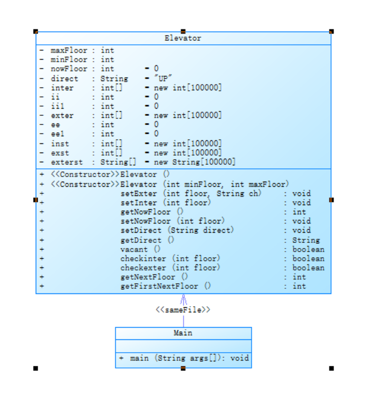

类的设计
在电梯类中设计了检查内部队列和外部队列队列空置,还有获取下一楼层的方法。
  利用正则表达式来爬取信息,爬取到UP/DOWN就加入外部队列,没有爬取到则加入内部队列。
  因为不能利用ArrayList类,以是我利用数组和相对应的下标来举行模拟队列存储数据。这样的长处在于删除队头数据时不消移动后续数据以此来减少操作,缺点是空间占用比较高,利用空间来换时间。
  我将其分为两个大方向,一个是上行一个是下行。在上行(或下行)时判断是否非空,再将其分为三类,第一类是内外部队列都非空时判断外部为同向来获取下一楼层,一个是外部差别向来获取下一楼层。第二类是与第三类为其中一个队列空置的情况。长处:逻辑较为清晰。缺点:将其做成了一个方法,if-else嵌套过多。
  这个方法在主函数内举行完成,通过电梯类来获取到下一楼层,每经过一层举行输出,到达指定楼层后举行开门,关门操作。当获取不到下一楼层时更改电梯运行状态。然后判断队列是否清空,清空则竣事,否则就举行转向继续运行。

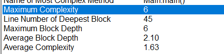

SourceMonitor代码分析:
点击查看复杂度数据
  最大复杂度到达了6但是不知道为什么在kiviat图上却显示在公道范围内,第一次写只是想着把题目写出来,并没有关心圈复杂度,把大量的if-else嵌套在一个方法中了。由于其他方法比较简单并不消写许多嵌套以是均匀复杂度只有1.63,大概在拆分过后会有所进步。
  代码得均匀深度在良好范围内,最大代码深度与函数圈复杂度一样到达了6,嵌套了太多if-else,影响可读性和可维护性。后续需要只管控制代码深度在4以下。

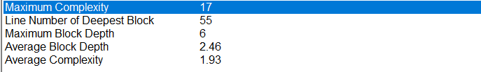

SourceMonitor代码分析:
点击查看复杂度数据
  代码的均匀复杂度处于良好范围内,数据分析上不知道为什么是显示17,但实际复杂度是与
最大深度是一致的都是6。因为没有把第一次电梯调度的方法举行拆分只是修改了代码以是最大复杂度和第一次一样。
  代码的均匀深度是2.46,相较于第一次的2.10相差不大,处于java良好代码的范围内。最大得代码深度到达了6也是因为if-else嵌套过多。
  代码注释处于良好范围内,有利于阅读。需要继续保持。

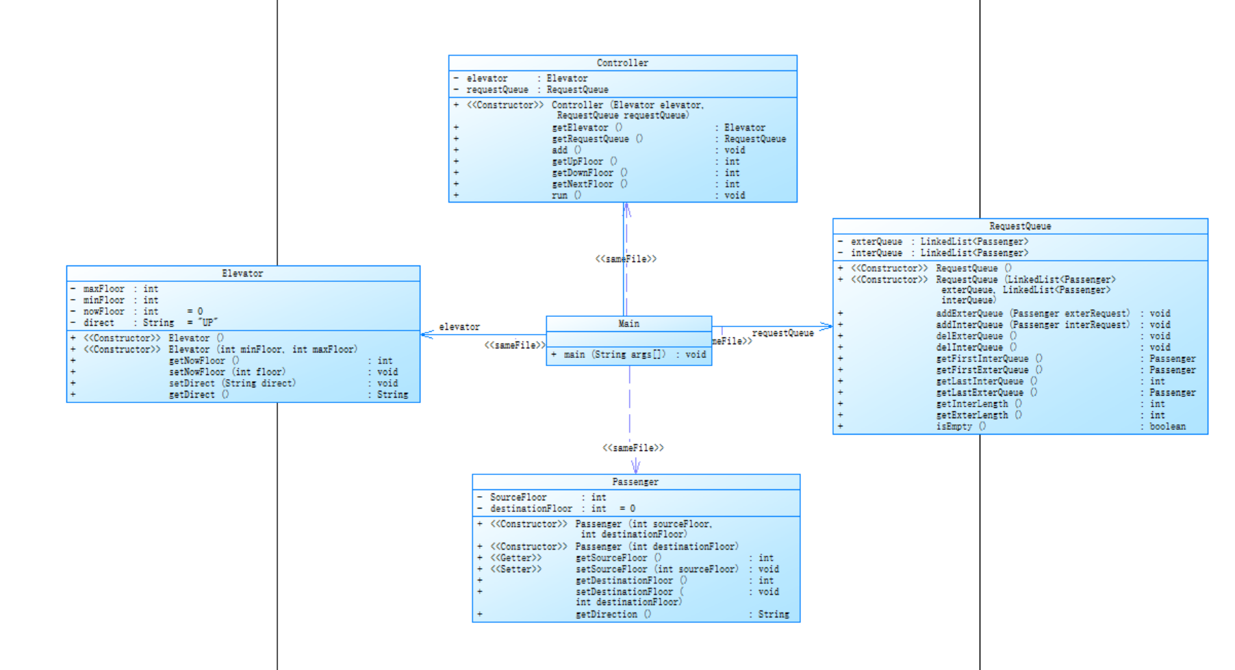

类的设计
  由于只编削了外部哀求类,只将哀求队列内的外部哀求属性改成搭客类,再把对应的方法举行修改。增加了将外部哀求的目的楼层加到内部队列队尾的方法。
  把原本调用外部搭客哀求方法修改成搭客类对应的方法。并且在第二次电梯迭代的基础上对获取下一楼层的方法举行了重构拆分。把放在主函数的运行改到了控制类中,通过调用控制类中的运行方法来实现运行。
  输入的外部数据不在时目的楼层和上下行,改为了哀求楼层目的楼层。对正则表达式举行了修改,通过给正则表达式分组来获取想要的信息。

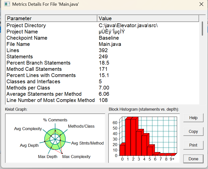

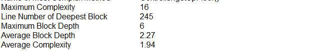

SourceMonitor代码分析:
点击查看复杂度数据
  代码的均匀复杂度1.94接近良好范围,说明将方法拆分是正确的。最大复杂度是16,与第二次迭代的一样由于if-else嵌套过多导致最大复杂度过高,这说明我的重构和拆分并不是很公道。
  均匀深度是2.27,处于良好范围内。最大的代码深度仍然到达了6,也是因为拆分并不公道导致的。
  代码注释处于良好范围内,有利于阅读。要继续保持。
