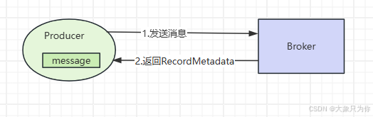

当Producer的acks=1或-1时,Producer每次发送消息都需要获取Broker端返回的RecordMetadata。这个过程需要两次跨网络请求。
如果要包管消息安全,对于每个消息,这两次网络请求就必须要求是幂等的。但是,网络是不可靠的,特别是在高并发场景下,通常没办法包管这两个请求是幂等的。
Producer发送消息的过程中,如果第一步请求成功了,第二步大概没有返回。这时,Producer就会认为消息发送失败了。Producer会发起重试。重试次数由参数ProducerConfig.RETRIES_CONFIG,默认值Integer.MAX。
Producer会重复发送多条消息到Broker中。Kafka如何包管无论Producer向Broker发送多少次重复的数据,Broker端都只保存一条消息,而不会重复保存多条消息呢?这就是Kafka消息生产者的幂等性标题。

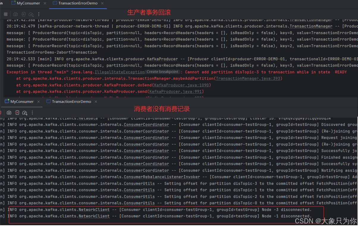

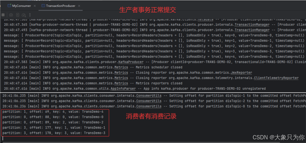

分两个场景验证:
非常事件:生产者事件回滚没有提交,消费者端没有消费记载。
正常事件:生产者事件提交,消费者端有消费记载。
非常事件:TransactionErrorDemo.java
正常事件:TransactionProducer.java
