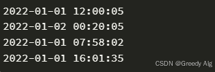

         小蓝手里有一份 20222022 年度自己的上班打卡记录文件,文件包罗多少条打卡记录,每条记录的格式均为“yyyy-MM-dd HH:mm:ssyyyy-MM-dd HH:mm:ss”,即按照年-月-日 时:分:秒的形式记录着一个时间点(接纳 2424 小时进制)。由于某些原因,这份文件中的时间记录并不是按照打卡的时间次序记录的,而是被打乱了。但我们包管小蓝每次上班和放工时都会正常打卡,而且正好打卡一次,别的时候不会打卡。每一对相邻的上-放工打卡之间的时间就是小蓝本次的工作时长,例如文件内容如下的话:
          表示文件中共包罗了两段上放工记录,1)20222022-01010101 0707:5858:02∼202202∼2022-0101-0101 1212:0000:0505,工作时长为 1452314523 秒;2)20222022-0101-0101 1616:0101:35∼202235∼2022-0101-0202 0000:2020:0505,工作时长为 2991029910 秒;工作时长一共是 14523+29910=4443314523+29910=44433 秒。现在小蓝想知道在 20222022 年度自己的工作时长一共是多少秒?

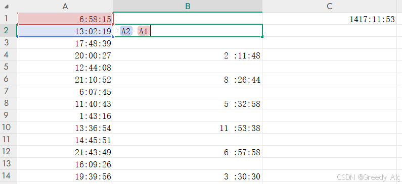

  Result:  5101913
Solve: 把文件数据复制到excel中,把第一列分列,只保留时分秒,改变前三列的格式(选中时间列(A,B,C列)右键选择“设置单位格格式),单位格格式设置为 [h]:mm:ss,分别对B列设置公式=A2-A1,下拉填充,C列求SUM(B:B),得到初始结果,转换得到终极结果。

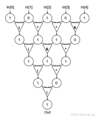

          小蓝有一张门电路的逻辑图,如下图所示:
          图中每个三角形代表着一种门电路,可能是与门、或门、异或门中的任何一种,它继承上一层中的两个圆形中的数据作为输入,产生一个输出值输出到 下一级 (如图中箭头所示)。图中圆形表示的是暂存的输出结果,取值只可能是 0 或 1,为了便于表示我们用 arr[j] 表示第 i(0≤i≤4)行第 j(0≤j≤i) 个圆形的值。此中 arr⁡[0]=(In⁡[0],In⁡[1],In⁡[2],In⁡[3],In⁡[4])表示的是输入数据,对于某个 arr⁡[j](i≤0),盘算方式为arr[j]=arr[i−1][j] op arr⁡[i−1][j+1],此中 op 表示的是将 arr⁡[i−1][j]、arr[i−1][j+1] 作为输入,将 arr⁡[j] 作为输出的那个门电路, 与门、或门、异或门分别对应于按位与 $(&) 、$ 按位或(1) 、按位异或 (^) 运算符。
  现在已知输入为 In⁡[0]=1,In⁡[1]=0,In⁡[2]=1,In⁡[3]=0,In⁡[4]=1,小蓝想要使得终极的输出 Out 的值为 1, 叨教一共有多少种不同的门电路组合方式?此中上图中表现的就是一种正当的方式。

  Result:  30528
Solve:
  • 枚举全部可能的操作组合(&、|、^),共 3^(n*(n-1)/2) 种。
  • 对每种操作组合,逐层盘算数组 arr,并查抄终极结果是否为 1。
Code:
