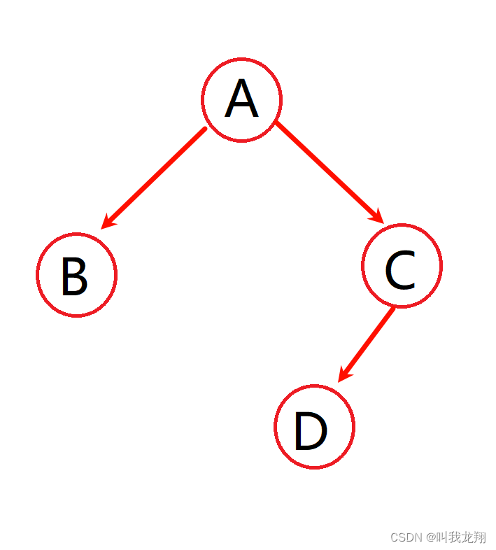

根据题目,我们须要通过二叉树的中序遍历和后序遍历来写出前序遍历的结果。对于二叉树的确定单凭中序遍历或者后序遍历是不大概的,只有两者联合才能确定一棵完备的二叉树!来看样例:
我们可以画出树的布局:
这样前序遍历的结果就有了
算法思路
这道题涉及了二叉树,那么如果不使用dfs 就会非常复杂捏!以是我们把解题交给dfs,重重递归解决题目:
